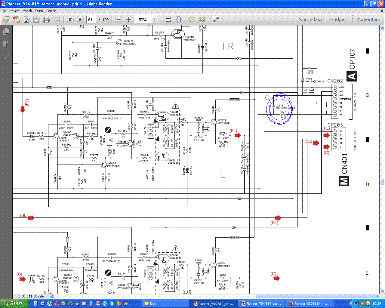

    Załączyłem. Napięcia ok. Niestety stałe na wyjściu wszystkich końcówek mocy. Odłączyłem końcówkę i podłączyłem układ zabezpieczeń. Włączyłem i jest ok. Wszystko działa, przynajmniej pobieżnie. Wszystkie regulacje ok. Podałem sygnał na poszczególne wejścia i na wyjściu na końcówkę sygnał jest z pełna regulacją, rozpoznaje tez sygnał dsp po hdmi i poza końcówkami wydaje się być sprawny. Końcówki biorę na warsztat po środzie bo nie mam czasu wcześniej. Mam kilka pytań do kolegów bardziej zorientowanych w temacie. Sama końcówka jest zasilana +-54V ale stopnie wejściowe +12V i osobna masa. Czy przy braku tych 12V mogły ulec uszkodzeniu np tranzystory stopni wejściowych we wszystkich końcówkach co powodowało by pojawienie się stałego napięcia na wyjściach? Może jakieś inne pomysły bo nie chce mi się wierzyć że poleciały tranzystory mocy od razu we wszystkich 5-ciu końcówkach.

    Witam. Znalazłem na płycie końcówki uszkodzony rezystor r227 i wybulony c212. Proszę spojrzeć na schemat i czy szukać dalej czy wymienić i będzie ok? Kondensator wybulony jest na 100V musiał dostać całe ok 110V co myślicie? Tranzystory końcowe padnięte obydwa.
