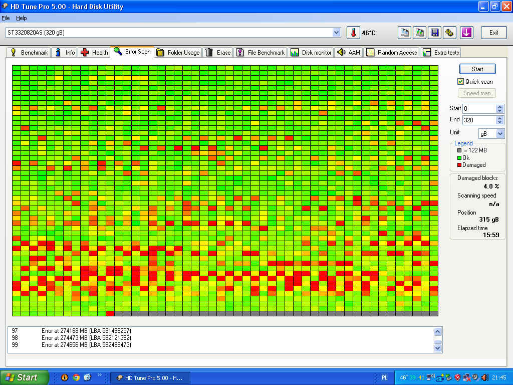

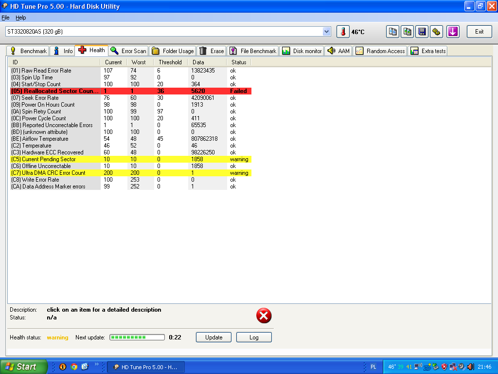

    Tak jak w temacie posiadam taki dysk. Odkupiłem od znajomego ale pewnego dnia posypał mi się system na nim i przeskanowałem go hd tune i o to wyniki:
    Sprzed kilku tygodni:
    Ocena stanu dysku ST3320820AS po skanowaniu HD Tune - naprawa czy wymiana? Ocena stanu dysku ST3320820AS po skanowaniu HD Tune - naprawa czy wymiana?

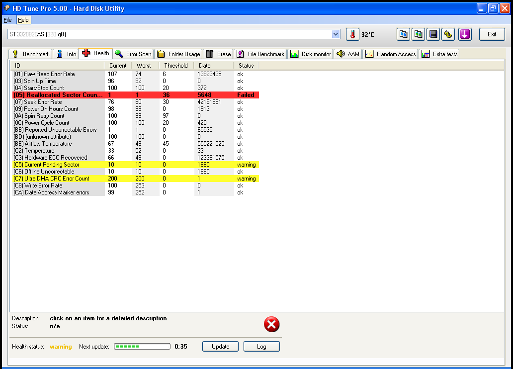

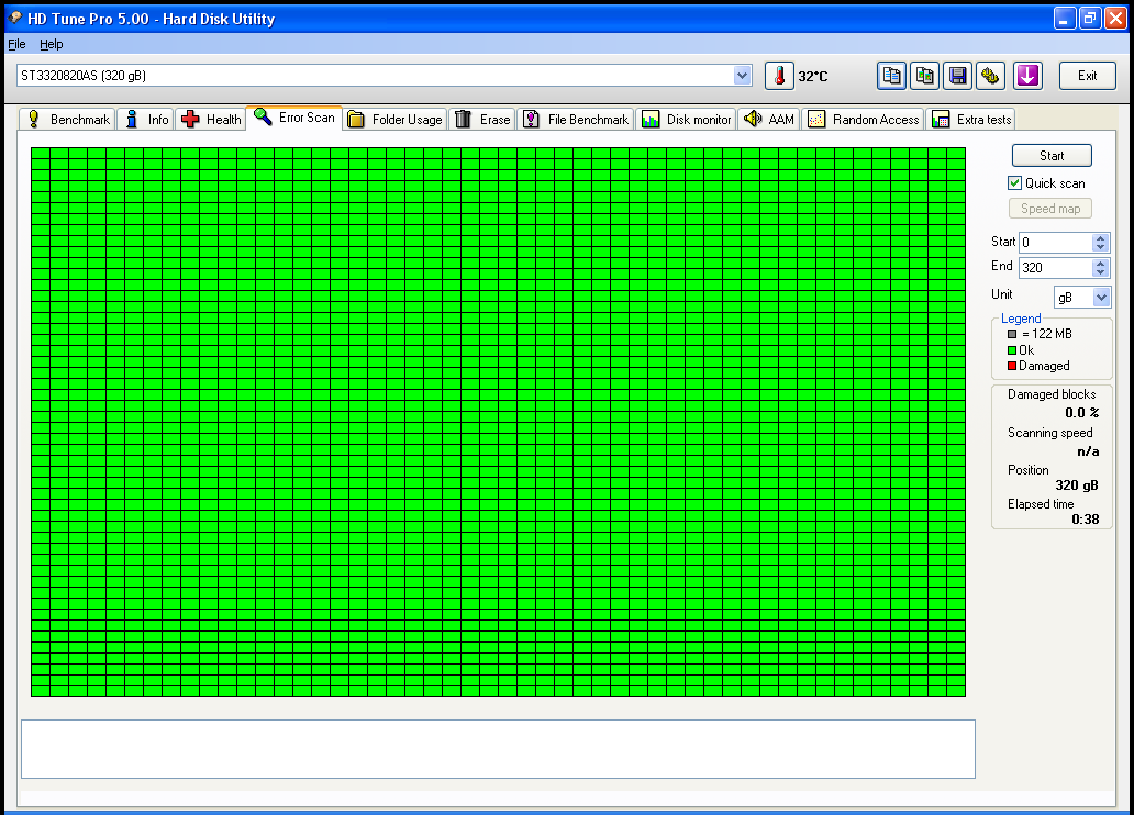

    A tak jest teraz:
    Jeśli się ktoś zna to prosiłbym o poradę czy nadaję się do naprawy czy na śmietnik :)

    Myślę, że jak zrobisz nie-quick scan, to odpowiesz sobie sam na to pytanie.
    Parametry S.M.A.R.T sugerują, że raczej coś poważnego stało się w powierzchnią talerzy, albo inną częścią mechaniki.
    Jeśli dysk nie ma danych i nie masz nic do stracenia to możesz spróbować pobawić się z programem MHDD, bootowalnym poza systemem. Warto go poznać, przydaje się. Myślę, że skoro poleciał Ci system, to nie ma sensu nawet próba naprawy tego dysku, ale oczywiście to moja opinia.
    Używany dysk tej pojemności kupisz teraz za ~120zł, choć nie wiadomo, czy wytrzyma dłużej.

    Hm zrobię jeszcze bez quick scanu. I co jeśli bez quick scanu będzie wszystko "dobrze" ? Dysk i tak nie jest mi potrzebny i danych na nim jakiś ważnych nie miałem teraz leży sformatowany, poczytam jakieś poradniki i pobawię się MHDD :)

    Temu dyskowi nic już nie pomoże. Szkoda czasu na zabawy z MHDD. Dysk poważnie i nieodwracalnie uszkodzony. Do utylizacji.

    Jak wyżej, szkoda czasu, Trup.
