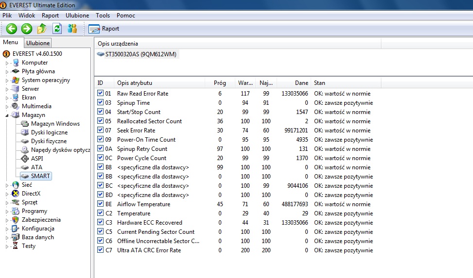

    Zamieściłem cale okno z programu CDI i dodatkowo info z Everesta. Jeśli teraz widać że dysk nie nadaje się do trzymania ważnych danych to moje kończące pytanie będzie takie czy jeśli podepnę go jako drugi do trzymania mało znaczących danych w razie utraty, to czy przy awarii ewentualnej kiedyś tego dysku uszkodzeniu mogą ulec inne podzespoły czy raczej na nic to nie wpłynie?

    Raczej zniknie po prostu z systemu lub w końcowej fazie może spowalniać system. Na razie można go używać jako magazyn mało ważnych danych i kontrolować atrybuty 05, 0A, BC oraz C5.

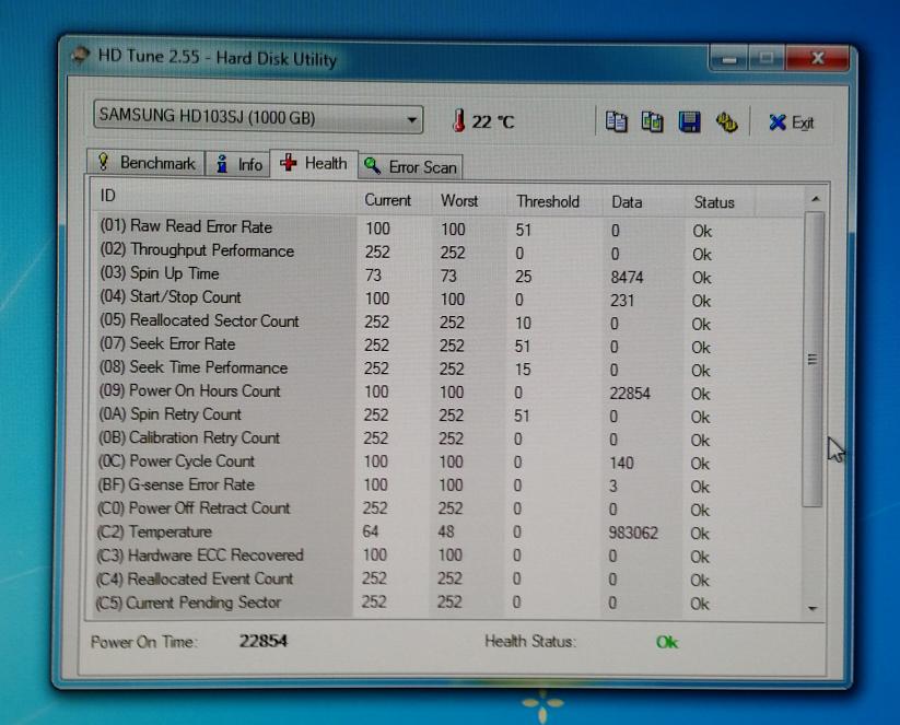

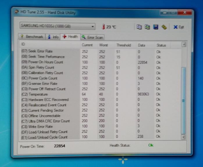

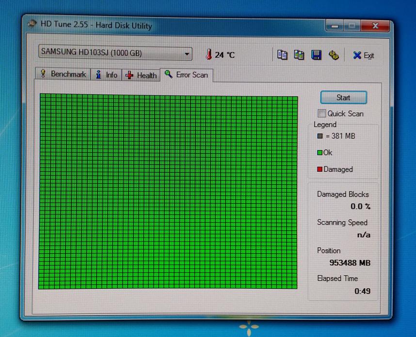

    Dobra to jeszcze ostatnie pytanie co by wyczerpać temat czy dysk o takich parametrach jest wart uwagi? Dysk jest na aukcji nie ja robiłem zrzuty.

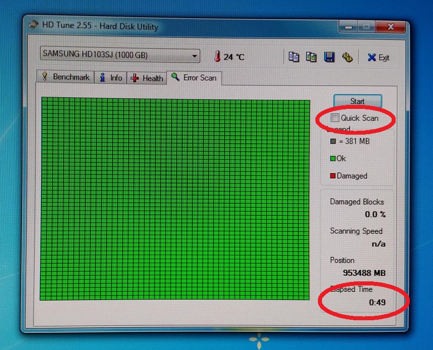

    Tak naprawdę nie do końca wiadomo, w jakim dysk na 100% jest stanie. Skan nie mówi dużo i wygląda jakby skan trwał 49 sekund przy odznaczonym Quick scan? Ktoś chciał coś ukryć w skanie?
    Seagate Baracuda ST3500320AS - wymieniać na nowy czy ratować?

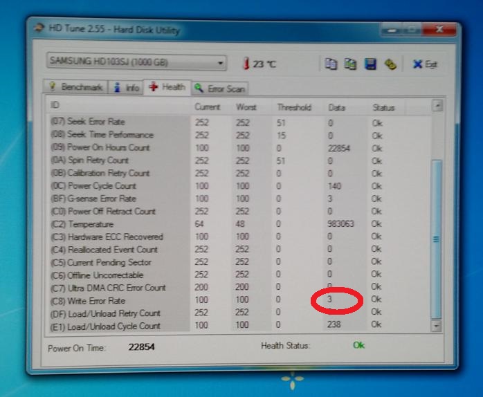

    Nie używam HDTune, ale wydaje mi się, że czas to 49 sekund, zamiast ponad 60 minut. Poza tym tylko MHDD prawdę powie na temat stanu dysku. W SMART podejrzanie wygląda C8.
    Poproś o skan z MHDD to się okaże.

    Prosiłem gościa wczoraj o skan z CDI a on wrzucił z HD Tune i faktycznie wygląda jakby było na quick skan niby mi napisał że zrobił dzisiaj rano świeżo co wiec raczej coś kręci. Myślę że temat jest wyczerpany kupie nowy dysk w normalnym sklepie gdzie mogę go dodatkowo sprawdzić i po zawodach. Dziękuje za pomoc pozdrawiam.

    Dla mnie też SMART trochę podejrzany, jak i ten skan. Poprosiłbym sprzedającego o zakładkę Info z numerem seryjnym, bo przy tak małym przebiegu dysk powinien być jeszcze na gwarancji producenta, jeśli nie jest "leżakiem".
    CDI nie wykonuje skanu, podaje tylko SMART.
    Może też dlatego jest SMART z HDTune a nie CDI.
