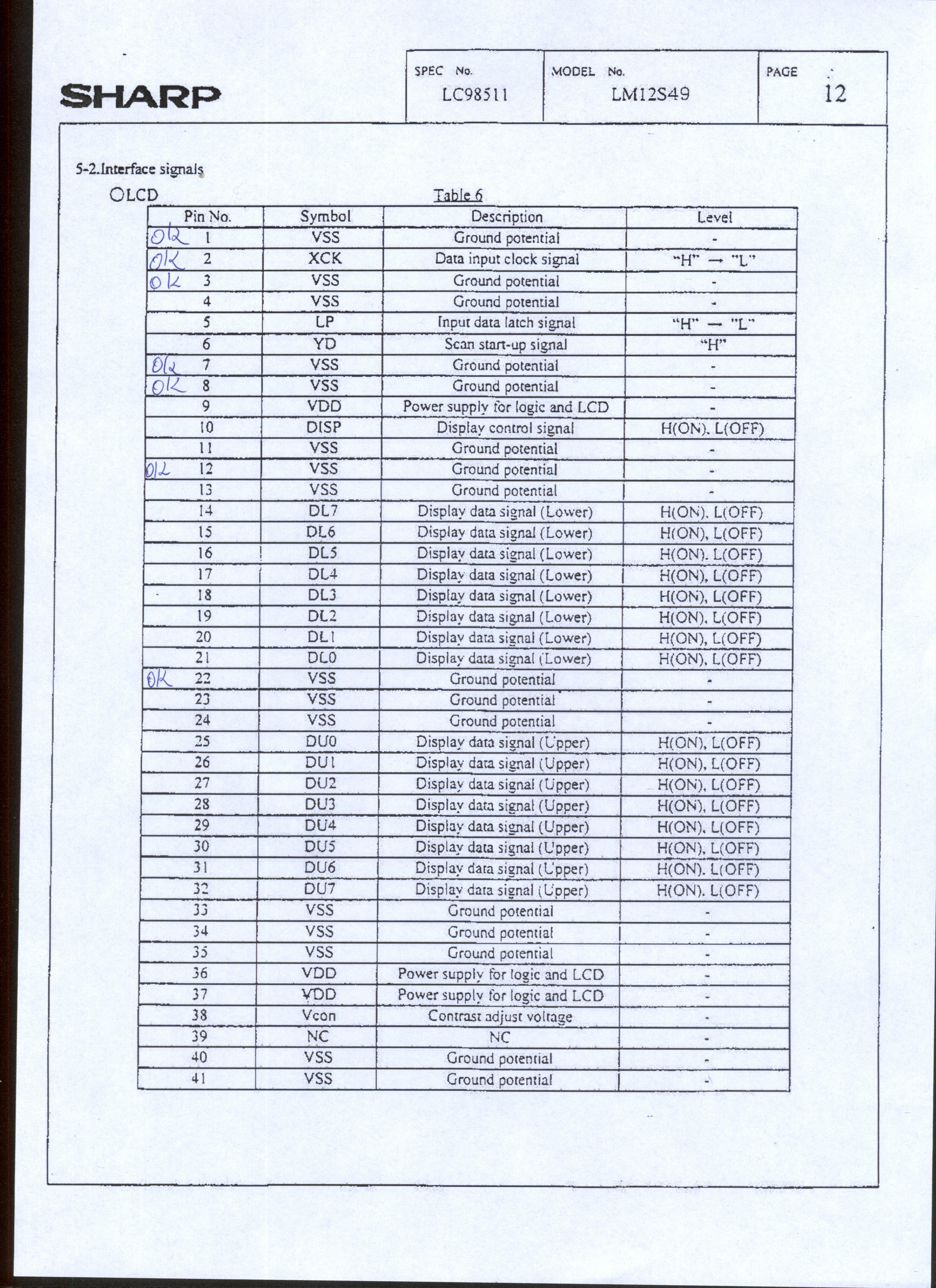

    Proszę o pomoc w celu przypisania pinom na karcie opisowej interfejsu SHARP odpowiednich pinów karty opisowej interfejsu HITACHI. Zbiła mi się matryca i chcę zamienić tego Sharp-a na nową. Tam gdzie postawiłem "OK" to te Piny się zgadzają, natomiast ze względu różnego opisu pozostałych pinów jakoś nie potrafię tego przypasować.
    Czy mi ktoś pomoże w tej łamigłówce? Pozdrawiam

    Nie łatwiej znaleźć jakikolwiek zamiennik? Dopasowanie pinów do niczego nie służy. Z tego co wiem to tylko w laptopach Sony są problemy z matrycami. We wszystkich innych taki problem nie występuje.

    Ten laptop nie jest wart więcej od zwykłego opadu elektronicznego. Posiadam sprawną matrycę i wiem że zamiana pinów powinna zmusić ją do wyświetlania czegokolwiek, nawet jeżeli obraz miałby być czarno-biały. Po ci mi ściągać inną. Czy ktoś mi pomoże dopasować te piny? Bardzo mnie to ucieszy. Pozdrawiam
    P.S - prosiłbym aby nie pisać odpowiedzi niezgodnych z pytaniem w poście. Nie chcę żeby ktoś musiał zapoznawać się z długą historią odpowiedzi niezgodnych z zadanym pytaniem.
