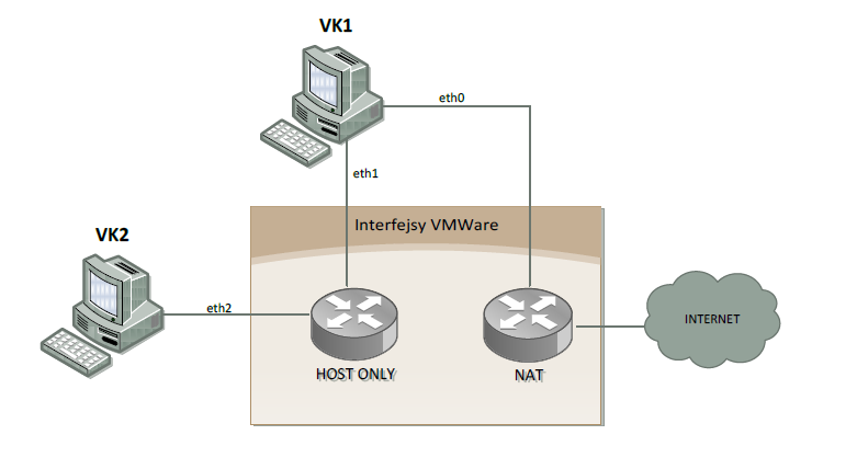

Mam do przygotowania zadanie z sieci komputerowych odnośnie wirtualizacji systemów. Na podstawie poniższego schematu muszę stworzyć sieć pomiędzy trzema maszynami: Komputerem rzeczywistym, maszyną wirtualną VK1, którą jest win serv 2003 oraz VK2 dowolny system(na zajęciach używaliśmy systemu DSL lub TinyCore). Do wirtualizacji używam VMware Player 5.0.2
Schemat:
Jak widać na załączonym obrazku VK1 posiada dwa interfejsy sieciowe. Vk2 jest natomiast skonfigurowany do pracy w sieci IP z numerem statycznym IP 10.40.100.nr/24 - gdzie w treści zadania podany mieliśmy nr stanowiska w sali. W domu wykorzystałem nr 2.
Schemat:
