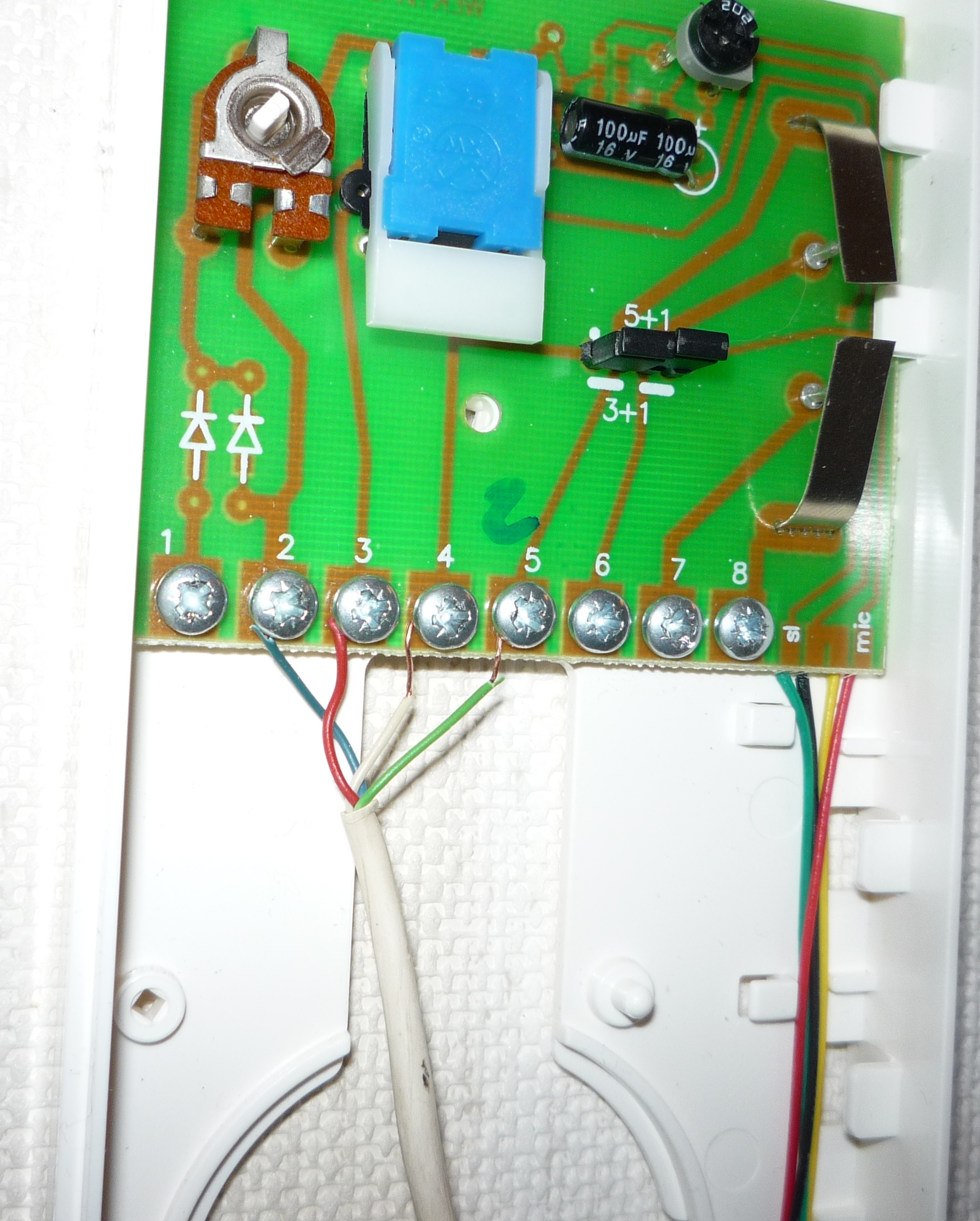

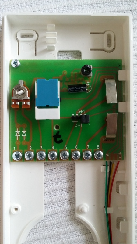

    Mam problem z podłączeniem domofonu (po zmianie na nowy Wekta TK6).
    Załączam, zdjęcie starego i nowego domofonu.
    Szczerze mówiąc, to już chyba wszystkie kombinacje sprawdziłem...
    Jak podłączyć domofon Wekta TK6 z 3+1 żyłami? Instrukcje i wskazówki
    Tutaj niby na płytce jest napisane, że pierwszy z lewej (dolny) to mikrofon (MIK), pierwszy z prawej (górny) głośnik (Gł).
    Pozostałe 2 raczej ciężko mi określić.
    Jakieś pomysły jak podłączyć?
    Udawało się uzyskać różne efekty, np.: dzwonienie, otwieranie drzwi.
    Zworki ustawione na 3+1.
    Ktoś pomoże?

    uwaga: piszesz 3+1 a masz ustawione 5+1
    nie pamiętam rozkładu z płytki starego unifonu, a zdjęcie masz total nie ostre, daj ostre lub podaj opis/kolory
    w nowym podłączasz pod 2,3,4,5 - masz rozpiskę funkcji ?
    Ma ustawione 3+1, bo mostki są założone, czyli wersja dla instalacji 4 żyłowej.
    W nowym podłączamy 1,2,3 i 4.
    Zdjęcie starego jest tak niewyraźne, że trudno cokolwiek dojrzeć.
    Mimo wszystko patrząc od góry (według zdjęcia) mamy kolejno:
    mikrofon
    słuchawka
    wywołanie
    masa
    Oczywiście mowa o czterech punktach lutowniczych (tych, do których jest przyłączona instalacja).

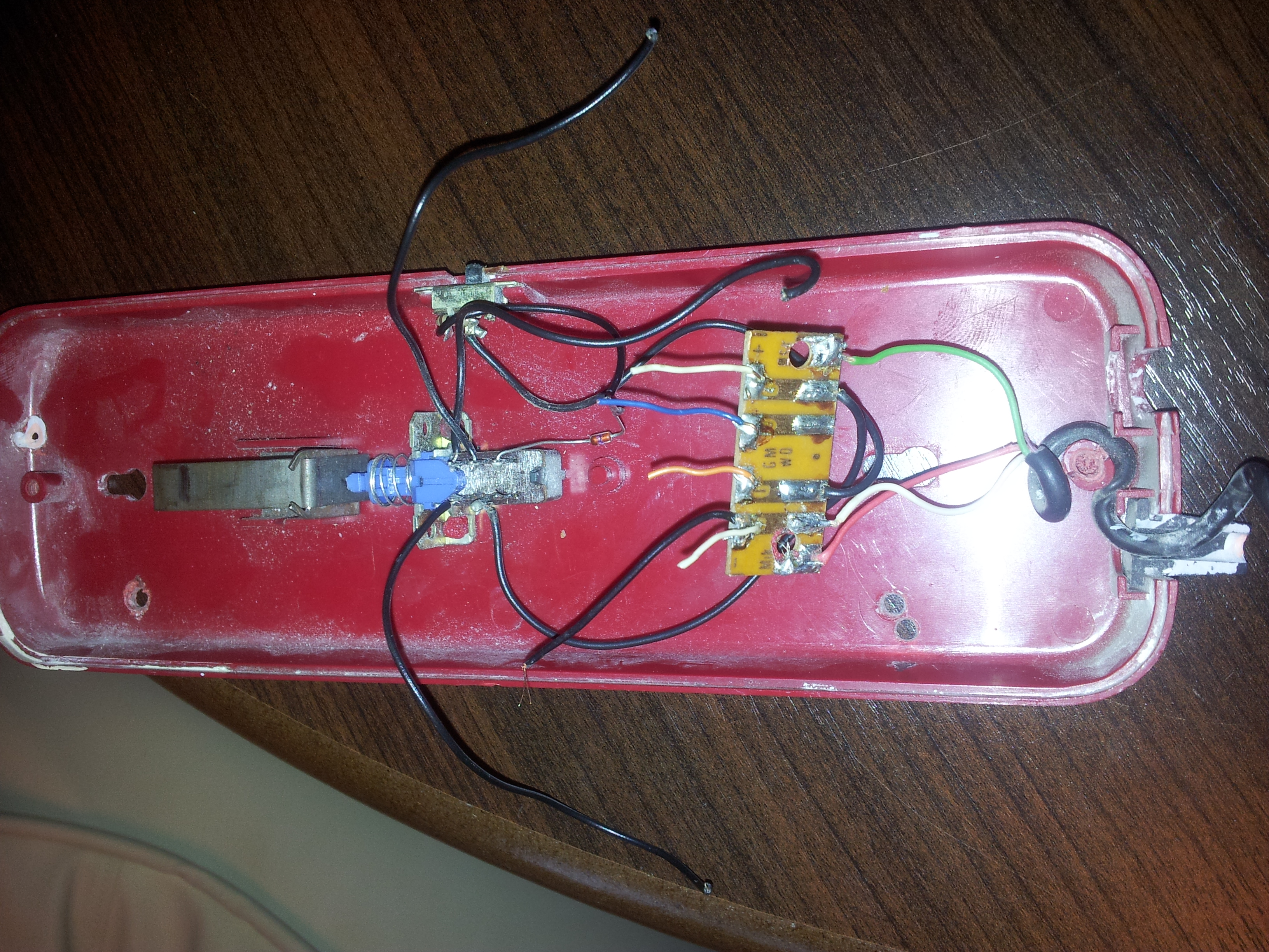

    Sorry za jakość zdjęcia, wieczorem wstawię normalnej jakości - dałem stary domofon znajomemu elektrykowi do rozszyfrowania.
    Ogólnie ta stara płytka jest dziwna, ale więcej opiszę jak wrzucę foto.

    Tu nie ma co rozszyfrowywać. Słuchawka i mikrofon idące ze sznura spiralnego mają trzy kabelki. Jeden z nich jest wspólny i idzie na masę. Ten od słuchawki w stanie czuwania idzie na linię wywołania, a podczas rozmowy idzie na linię słuchawkową. Obwody przełączane są pomocą "widełek", czyli przełącznika który zmienia swoją pozycję z chwilą podniesienia słuchawki z wieszaka.
    Mikrofon jest załączany do linii mikrofonowej dopiero po podniesieniu słuchawki. Do tego celu służy druga sekcja wspomnianego przełącznika.
    Otwieranie zamka to nic innego jak zwieranie przyciskiem linii mikrofonowej z masą.
  • #7 12729114

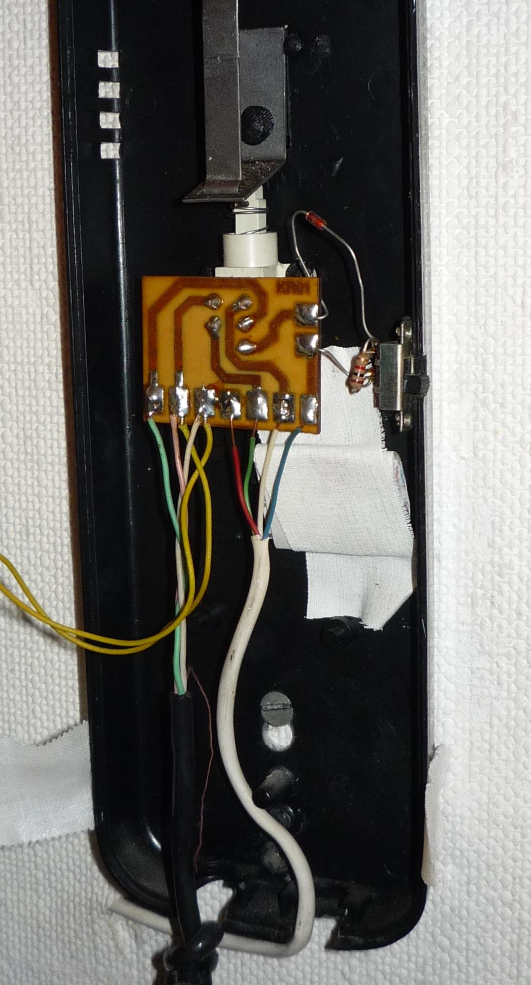

    HeadCutter
    Posty: 4
    Ocena: 11
    Tutaj zdjęcia lepszej jakości.
    Zybex to oznacza, że kable powinny być podłączone jak niżej?
    Zacisk 1 (wywołanie) - pomarańczowy
    Zacisk 2 (masa) - biały
    Zacisk 3 (słuchawka) - niebieski
    Zacisk 4 (mikrofon) - biały
    Nic dodatkowo nie jest potrzebne?
    Takie podłączenie właśnie mam i działa wywołanie, w sensie domofon dzwoni, ale po odebraniu (zwolnieniu przycisku) nie odbiera i nie ma możliwości rozmowy.
    Otwieranie drzwi też działa.
    Jakieś pomysły czemu?

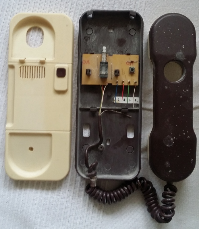

    Twój stary unifon to GM-WO. Ma on następujące wyprowadzenia (od lewej gdy unifon jest pionowo):
    2 - masa (biały)
    1 - wywołanie (pomarańczowy)
    3 - słuchawka (niebieski)
    4 - mikrofon (biały)
    Zauważ, że masz dwa białe kabelki. Czy oznaczyłeś sobie który z nich jest którym?
    Być może masz je zamienione miejscami.

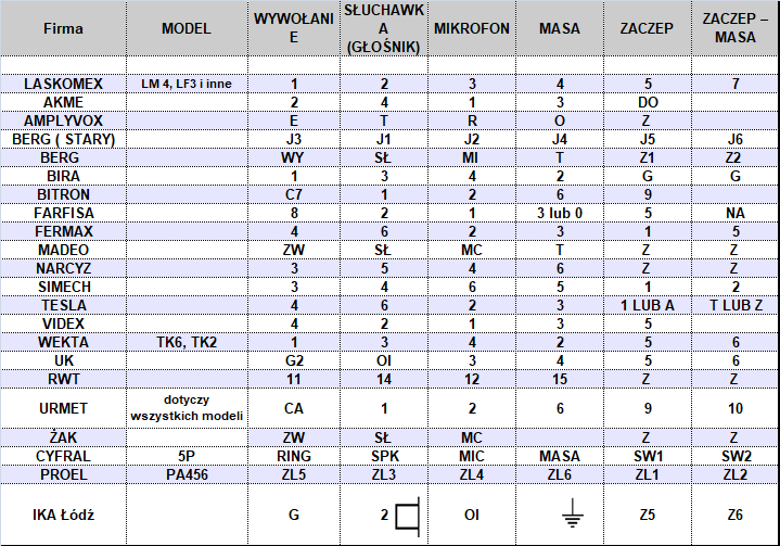

    Witam, może mi też ktoś odpowie... Kupiłam unifon tk6 i chcę go zamontowac na miejsce starego domofonu telos Si ...
    I tu sie zaczyna moj problem poniewaz na nowym funkcje sa opisane itp, a na starym sa tylko numerki i nic pozatym, wiec niewiem ktory gzie w noym podlaczyc..
    w starym jedynie mam to tak ponumerowane 1 zielony, 2 niebieski, 3 brazowy, 4 czerwony, 5 zolty, 6 bialy
  • #10 12784885
    zybex
    Pomocny dla użytkowników
    Posty: 15919
    Pomógł: 2094
    Ocena: 2939

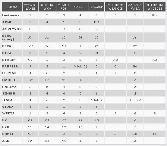

    W tej tabelce masz opisane zaciski różnych unifonów (w tym Simech).

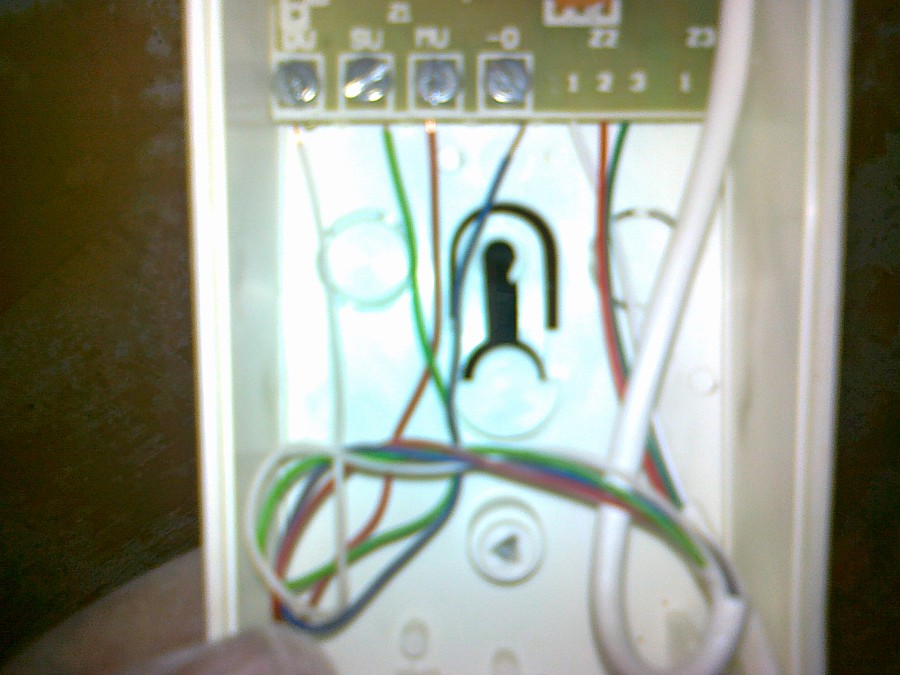

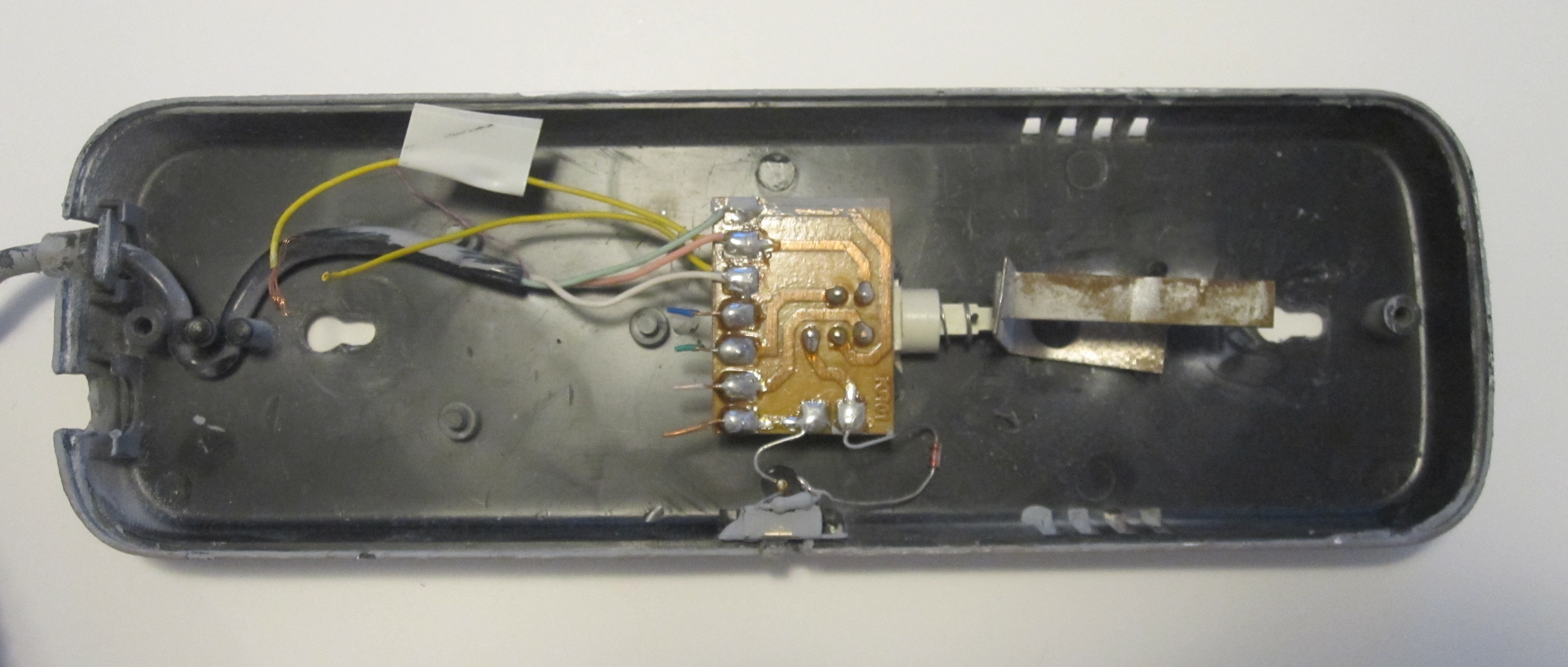

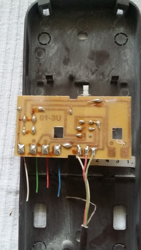

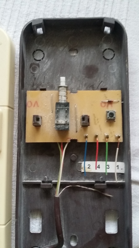

    Będę bardzo wdzięczna za pomoc, bo mam taki sam problem jak w temacie.
    Poniżej zdjęcie starego domofonu.

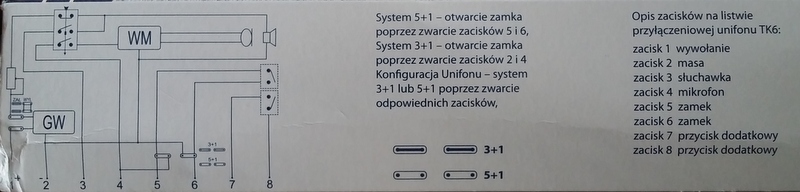

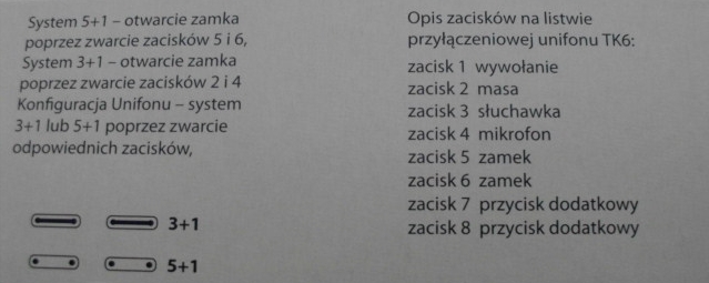

    Nowy ma układ (opis z opakowania):
    Bardzo proszę o pomoc, bo próby samodzielnego podłączania metodą prób i błędów nie przyniosły żadnego skutku.
    #14 14841022
    zybex
    Posty: 15919
    Pomógł: 2094
    Ocena: 2939
    Od dołu w starym unifonie:
    wywołanie - bezbarwny - na zacisk nr 1
    słuchawka - biały - na zacisk nr 3
    mikrofon - zielony - na zacisk nr 4
    masa - niebieski - na zacisk nr 2
    zworki założone poziomo obok siebie (jak 3+1)

    Jesteś wielki. Problem rozwiązany. Serdecznie dziękuję.

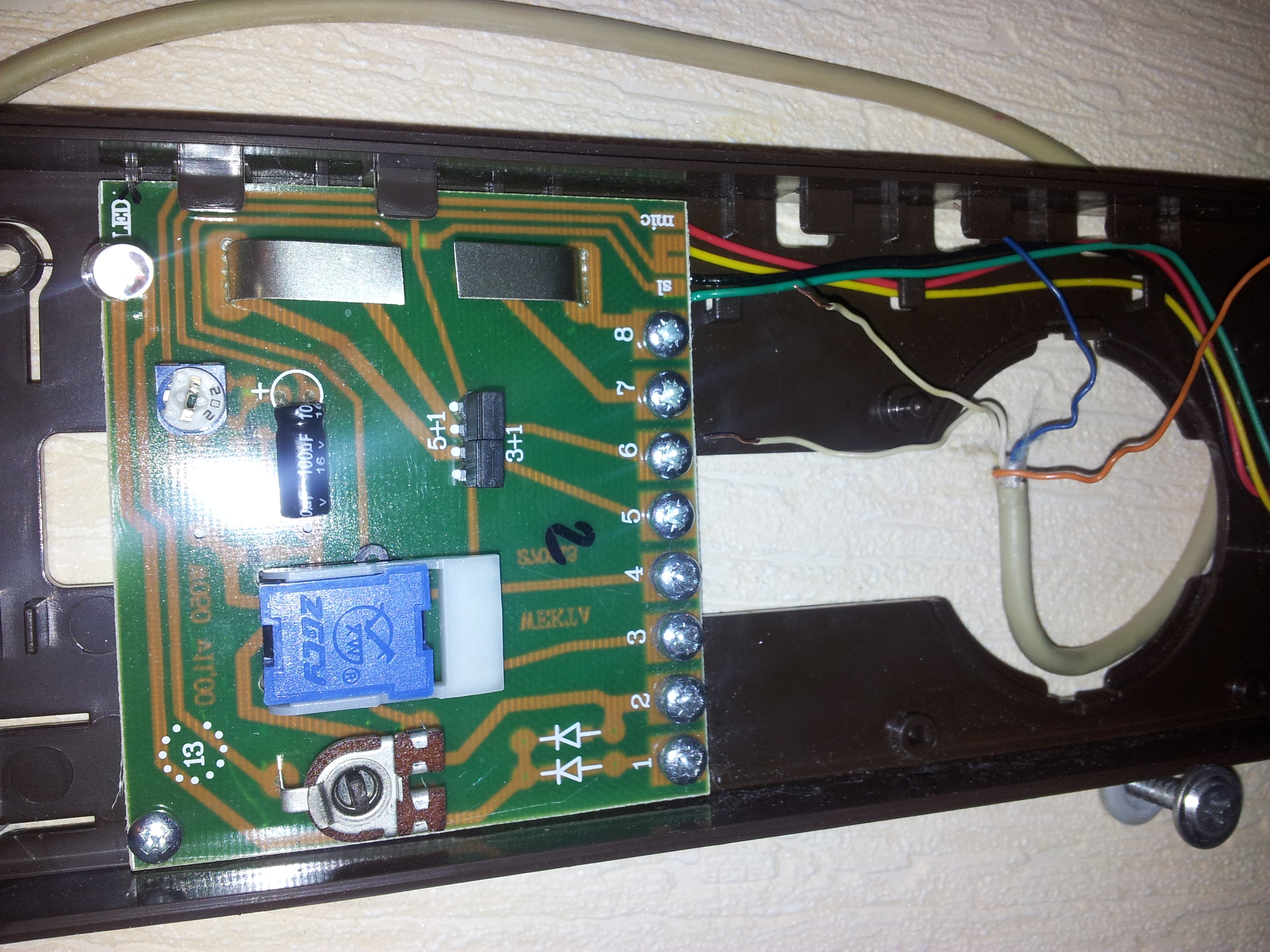

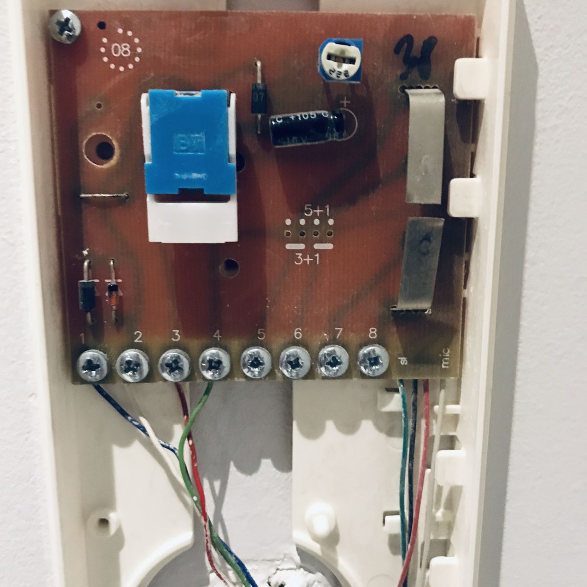

    To może i mi kto pomoże z podłączeniem unifonu WEKTA TK6?
    Stary unifon:
    nowy unifon WEKTA TK6:
    Jestem kompletnie zielony jesli chodzi o ten zakres wiedzy i dlatego proszę o pomoc.
    Z góry dziękuję i pozdrawiam.

    Niebieski do 2 wekta
    Czerwony do 4 wekta
    Zielony do 3 wekta
    Biały do 1 wekta
    w słuchawce wekty obie zworki założone na kołki schemat 3+1

    Wielkie dzięki - unifon podłączony i działa. Piski i trzaski w słuchawce zniwelowałem potencjometrem w nowym unifonie.

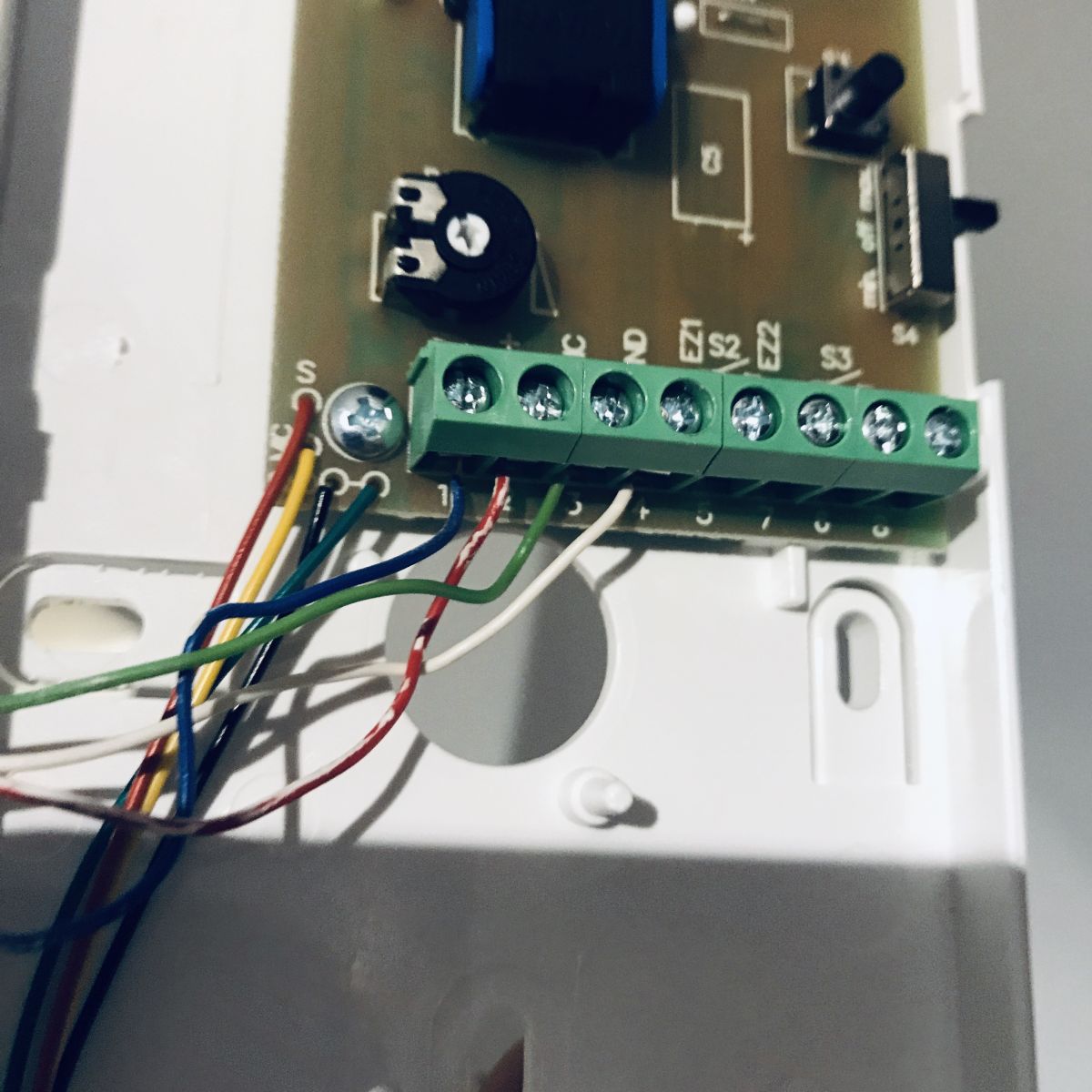

  • #19 16075698
    marcin1zg
    Posty: 2
    Posiadam stary unifon "GM WO Fenix" , który uległ mechanicznemu uszkodzeniu. System chyba 3+1
    Wg mojego rozeznania zaciski starego GM WO Fenix to;
    1. (czerwony)-słuchawka
    2. (zielony)-wywołanie
    3. (biały)-mikrofon
    4. (niebieski)-masa
    zwarcie zacisku 2 z 4 otwiera zamek u dołu.
    Jak podłączyć domofon Wekta TK6 z 3+1 żyłami? Instrukcje i wskazówkiaaa.JPG (239.66 kB)Musisz być zalogowany, aby pobrać ten załącznik.
    Zakupiłem unifon Wekta TK6, wersja bez generatora wywołania.
    Ustawiłem zworki na pracę 3+1.
    Po podłączeniu do nowej Wekty TK6
    zacisk 1 (nowy-wywołanie)- stary zielony (wywołanie)
    zacisk 2 (nowy masa)- stary niebieski (masa)
    zacisk 3 (nowy słuchawka)-stary czerwony (słuchawka)
    zacisk 4 (nowy mikrofon)-stary biały (mikrofon)
    niestety nic nie działa...
    Podłączając wywołanie zamiast do zacisku 1 to do 5 tj.
    zacisk 5 (nowy-zamek)- stary zielony (wywołanie)
    można rozmawiać obustronnie, otwierać zamek jednakże dzwonienie (wywołanie) nie działa. Jedynie podczas podniesionej słuchawki dzwonienie (wywołanie) z dołu daje dźwięk u góry.
    Jak podłączyć domofon Wekta TK6 z 3+1 żyłami? Instrukcje i wskazówkibbb.JPG (1.86 MB)Musisz być zalogowany, aby pobrać ten załącznik.
    W przypadku gdyby ktoś miał podobny problem lub miał pomysł o rozwiązanie prosiłbym o pomoc.
    Z góry dziękuję.

    Jak porównasz zdjęcia swojej starej słuchawki i starej słuchawki z postu wcześniej to powinieneś łatwo wywnioskować że u Ciebie masa to czerwona żyła a niebieska to wywołanie , pozostałe dwa to mikrofon i słuchawka .

    Prawidłowe podłączenie unifonu:
    1- niebieski
    2-czerwony
    3- biały
    4-zielony
  • #22 16075916
    marcin1zg
    Posty: 2
    Dziękuję za pomoc Ircys i phuisom. Rano na szybko przełączałem i wszystko działa. Błędnie odczytałem płytkę starego domofonu i niezbyt uważnie przeczytałem ten wątek. Jeszcze raz wielkie dzięki :)

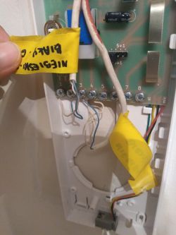

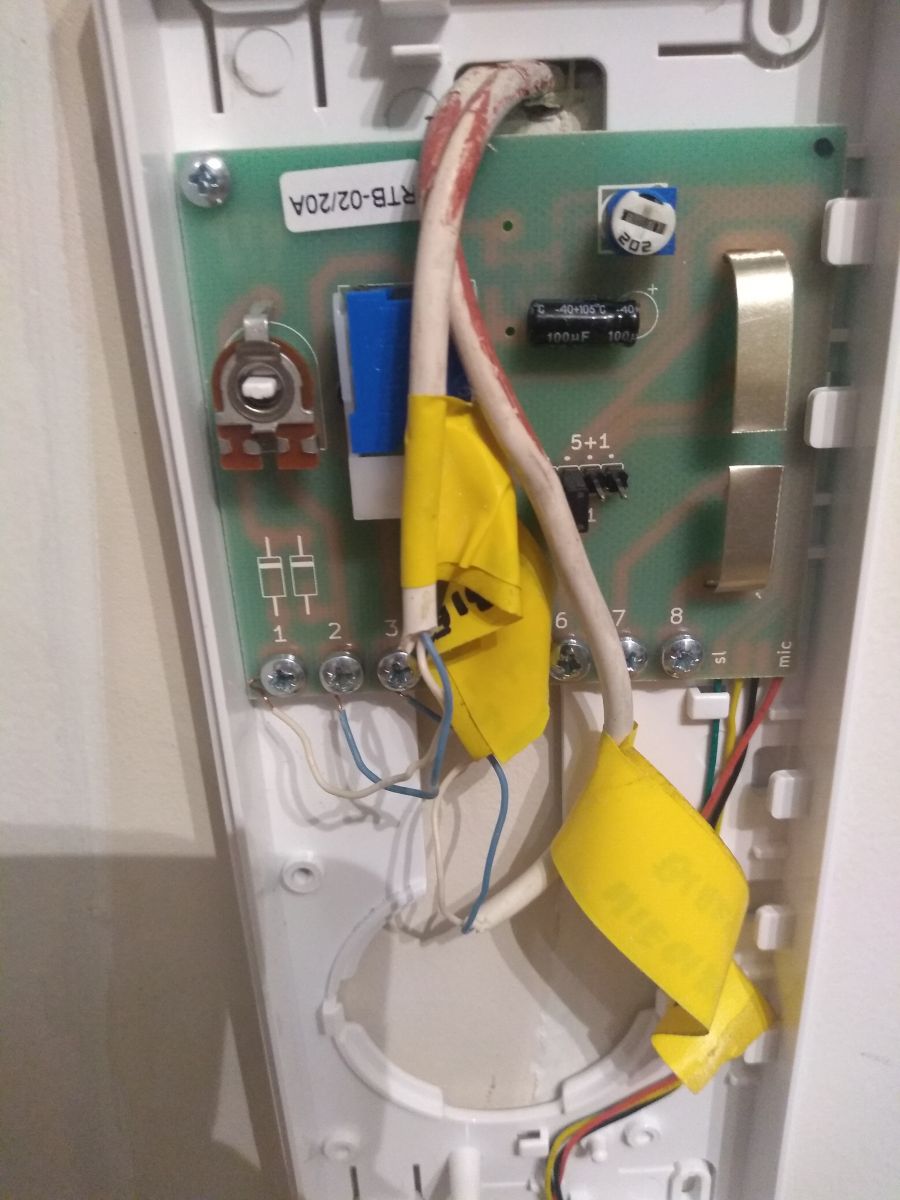

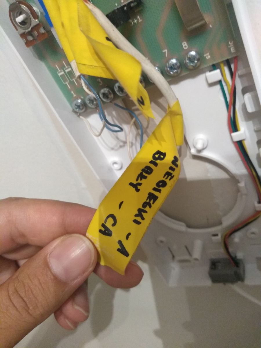

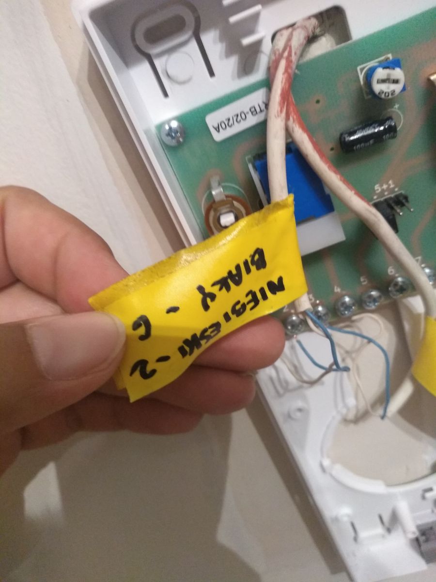

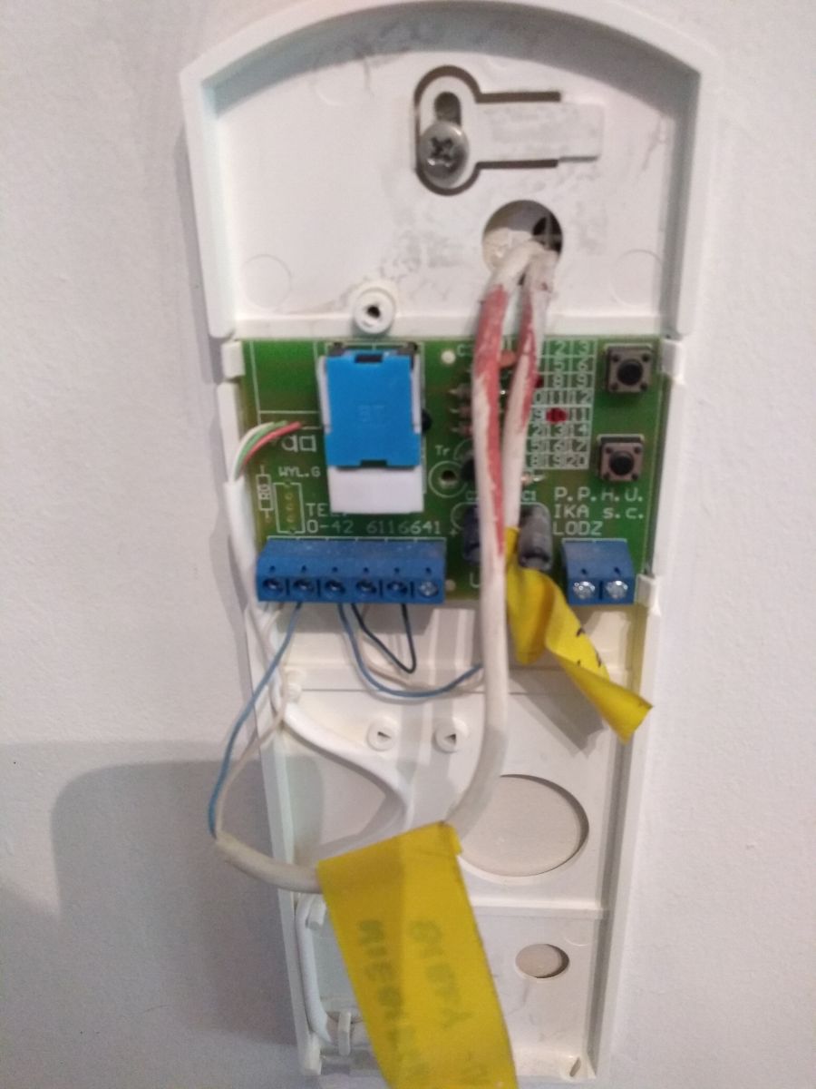

    mam problem z podpięciem TK6 zamiast starej słuchawki. Tak było to podpięte przed

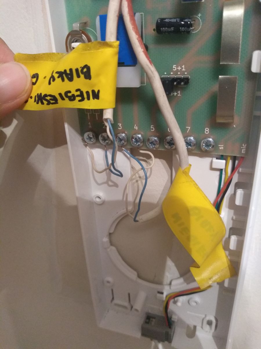

    Aktualnie jest podpięte jak poniżej. Dołączam też zdjęcia opisu kabli, które ktoś zostawił.
    Próbowałem podpiąć kilkoma kombinacjami, lecz bez rezultatu. Jak podłączyć domofon Wekta TK6 z 3+1 żyłami? Instrukcje i wskazówki Jak podłączyć domofon Wekta TK6 z 3+1 żyłami? Instrukcje i wskazówki Jak podłączyć domofon Wekta TK6 z 3+1 żyłami? Instrukcje i wskazówki Jak podłączyć domofon Wekta TK6 z 3+1 żyłami? Instrukcje i wskazówki
    zwoje są ustawiona na 3+1.
  • #24 18873649
    zybex
    Posty: 15919
    Pomógł: 2094
    Ocena: 2939
    Nie ma co eksperymentować z różnymi kombinacjami, tylko od razu podpiąć jak trzeba. Do tego pomocna jest tabelka, która jest na tym forum.
  • #25 18873689
    bklimczak
    Posty: 2
    właśnie próbowałem robić wg tej rozpiski i nic nie poszło do przodu. Albo źle zinterpretowałem, albo gdzie indziej jest problem.
    Chyba w ogóle nie patrzyłeś na tą rozpiskę, bo masz w zasadzie same pomyłki.
    Powinno być:
    1- biały z przewodu 1 (ten co był w starym też na 1)
    2- biały z przewodu 2
    3- niebieski z przewodu 1
    4 - niebieski z przewodu 2
    Zwory: obie założone (3+1)
  • #27 18874231
    zybex
    Posty: 15919
    Pomógł: 2094
    Ocena: 2939
    Twój stary unifon to IKA, a na kabelkach masz żółtą taśmę z oznaczeniami od unifonu Urmet. Jakbyś patrzył na te właśnie oznaczenia, to też dałbyś radę prawidłowo podłączyć nowy unifon.
