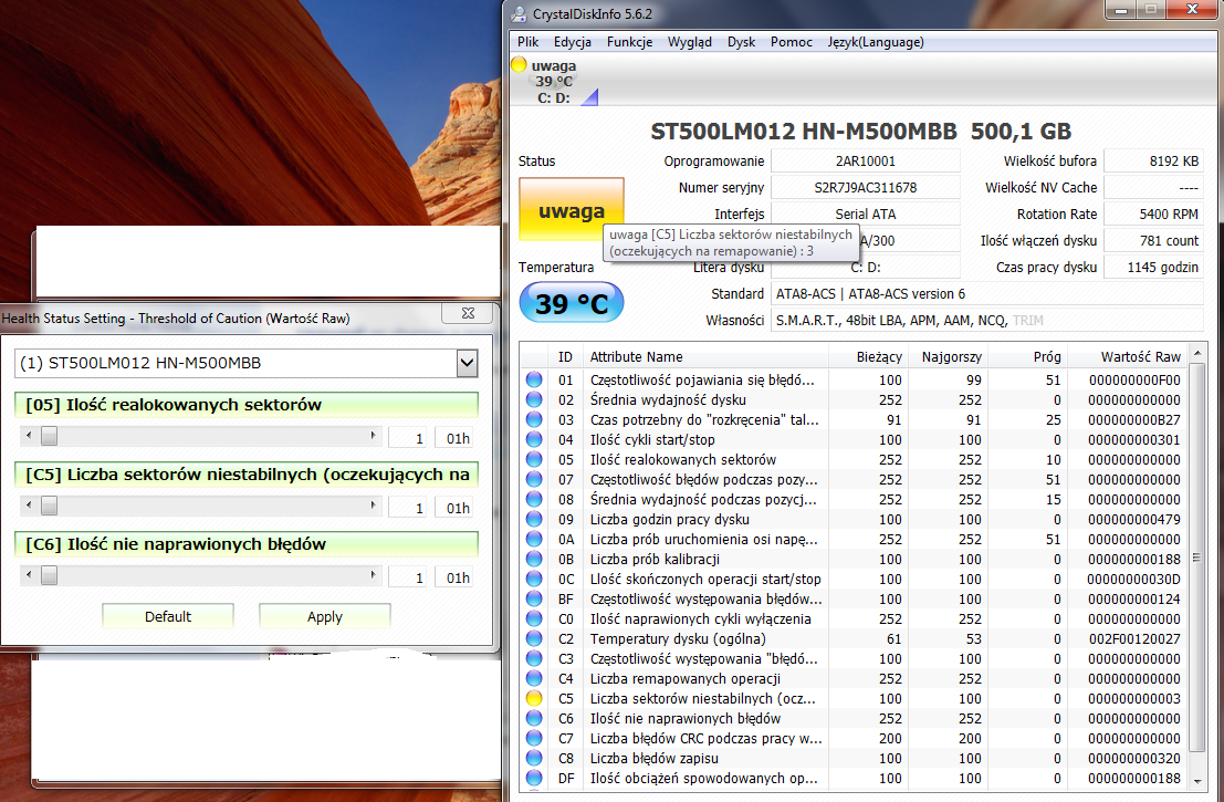

    Prosimy o zrzut ekranu z programu CrystalDiskInfo.
  • #5 12731289
    Bakerman11
    Posty: 10
    Najechałem myszką na napis "uwaga" otworzyłem po kliknięciu to okienko po lewej, chyba się przyda.

    Dysk powili się kończy (01, 0B, C5, C8).
    Rozglądaj się za nowym dyskiem.

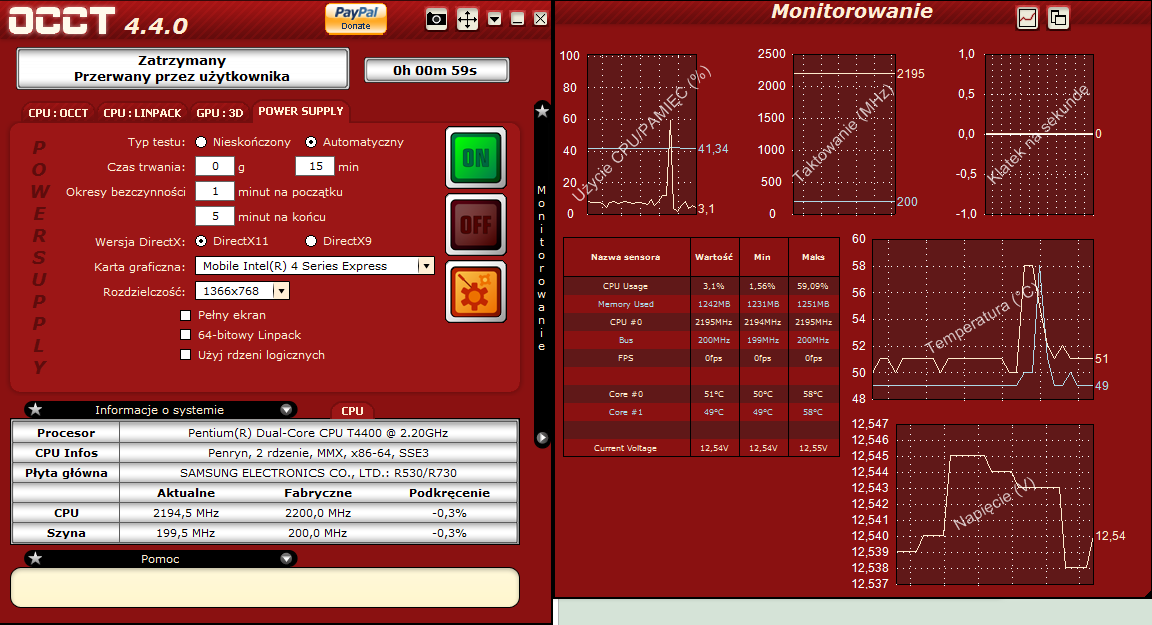

    Ed. Ten program OCCT nie chce wykonać tego skanowania. Włącza się na minutę, a później pokazuje się, że użytkownik zastopował.
  • #8 12731414
    miecho18
    Spec od komputerów
    Posty: 18696
    Pomógł: 3085
    Ocena: 2771
    Nie pokazuje się żaden błąd? Wrzuć wykresy po tej minucie testu.

    Najpierw monitoruje przed testem minutę i później o tak po prostu się wyłącza bez komunikatu.

    Dysk ma problemy z mechaniką, a tego nie da się naprawić.
    Skoro dysk kupiłeś w styczniu, to zapewne jest na gwarancji - skorzystaj z niej.

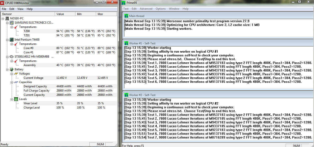

    Ściągnij i uruchom program Prime95.
    http://download.mersenne.ca/gimps/p95v279.win32.zip
    Następnie kliknij "Just stress testing", a później "In-place large FFT's"
    Przedtem ściągnij program HW Monitor i uruchom go przed rozpoczęciem testu Prime95. Po zakończeniu testu (15 minut wystarczy) wrzuć na forum screen z programu HW Monitor.

    Parametr BF informuje, że dysk wykrył 292 błędy spowodowane wstrząsem, uderzeniem.
    To mogło przyczynić się do takiego stanu dysku.
    Jeśli temperatura dysku przekraczała 50°C, to również mogło mu zaszkodzić.

    Temperatury za wysokie.
    Do wykonania konserwacja układu chłodzenia wraz z wymianą pasty termoprzewodzącej i termopadów.

    Od biedy możesz wykonać zerowanie. Jeśli znikną błędy C5, to przy regularnym wykonywaniu kopii zapasowej możesz dysku używać.
    https://www.elektroda.pl/rtvforum/topic1550200.html
    pkt 3.
    Uwaga! Zerowanie usunie bezpowrotnie wszystkie dane z dysku.
    Przed jego wykonaniem należy wykonać kopię zapasową danych.
    Po wykonaniu zerowania ponownie wrzuć screen z programu CrystalDiskInfo.
    Dodatkowo przydałby się też wyniki skanowania powierzchni z MHDD.

    To może być spowodowane przegrzewaniem się laptopa.
