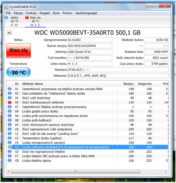

    Np uszkodzony dysk twardy. Jest kolega w stanie zainstalować na nim program Crystal Disc Info i wrzucić screena?

    Podpiąłem pod drugiego laptopa i zrobiłem screena: Laptop Samsung zawieszanie się i powolne uruchamianie

    Dysk uszkodzony. Do wymiany. Należy zrobić kopię wartościowych plików, w każdym momencie możesz je całkowicie stracić.

    Nagrać na cd program mhdd i odpalić z płyty. Lub livecd np UbUbuntu. Dysk najprawdopodobniej wyzionol ducha stąd brak smart. Po pierwszym scr z cdi wydać że dysk dead.

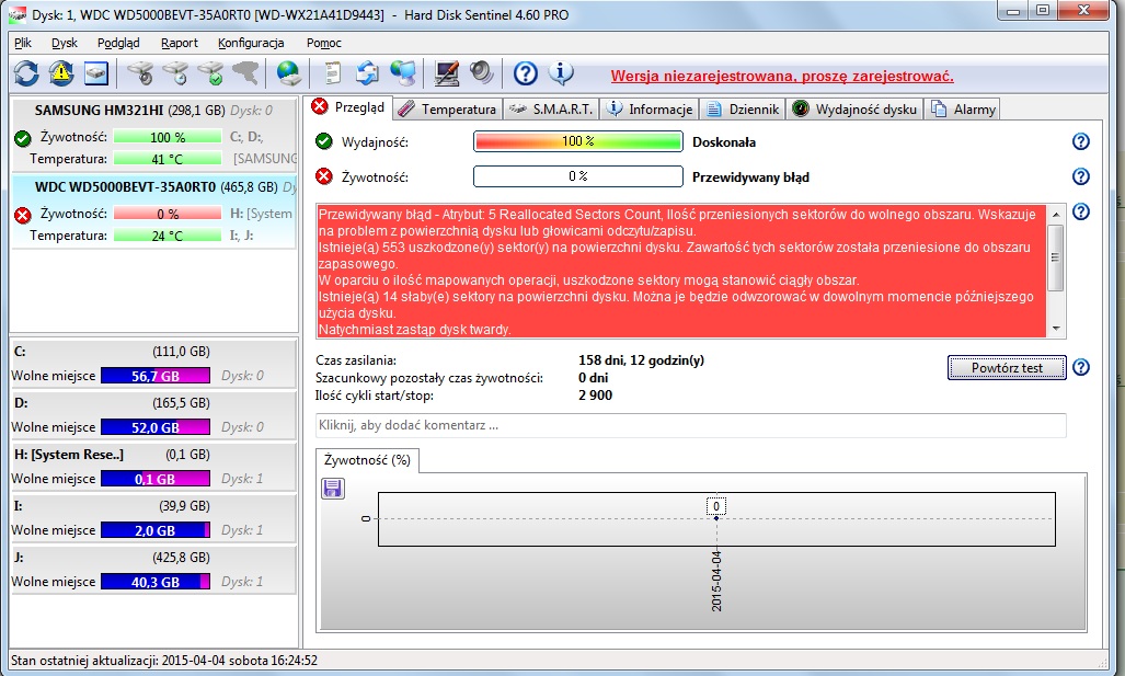

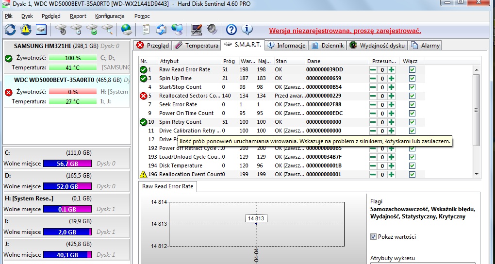

    Probowałem 3 razy i nie dało rady zrobić skanowania dysku MHDD Twoim sposobem ...cały czas initializyg było...Moze dlatego że program z 2006 roku i na samej górze programu Windows 98?
    Programem Download Hard Disk Sentinel, udało się z poziomu WINDOWS zeskanować i wyskoczyło że jest 134 rozalokowanych sektorów

    janpas6 napisał:
    Mogłeś fotkę wrzucić z hds
    Prosze:
    Laptop Samsung zawieszanie się i powolne uruchamianie Laptop Samsung zawieszanie się i powolne uruchamianie

    Masz 553 bady nie 134 to progi
    Kliknij prawym na przyszłość
    i zaznacz pola danych dziesiętnych
    Program nie będzie pokazywał wartości w hex

    Mi chodziło o wyświetlanie w programie abyś miał odczyty nie w hex
    A co do dysku jak pisał kolega wyżej dysk do utylizacji
