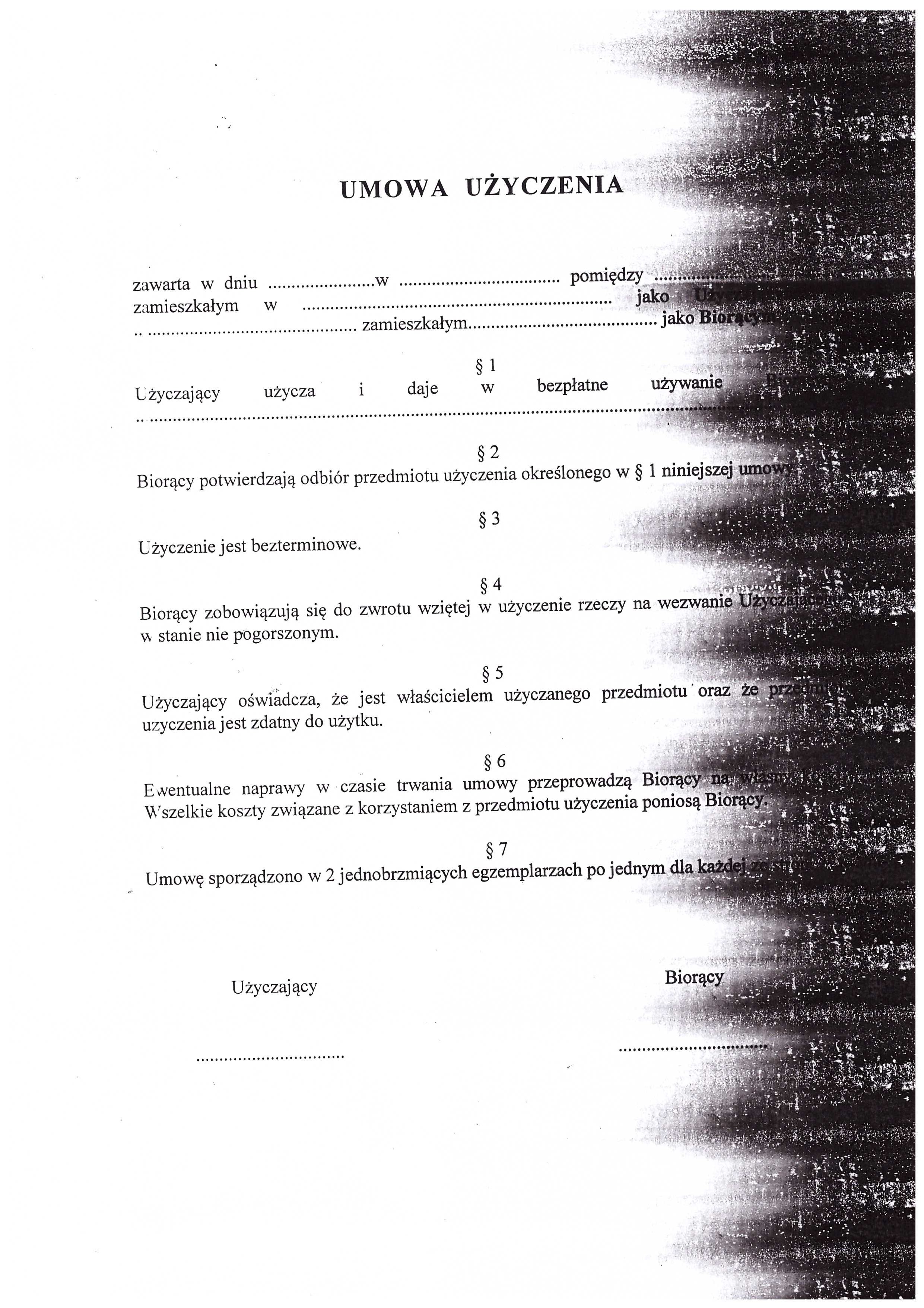

    Po dosypaniu proszku, drukarka drukuje no właśnie, napierw drukowała czarny pasek na 1/4 z lewej strony, po wyjęciu tonera sprawdzenia przeczyszczeniu zaczęła drukować pasek z prawej strony.
    Przestudiowałem już całą budowę drukarki i jej zasadę działania. I doszłem do takich wniosków. Raz wyłączyłem drukarkę w trakcie drukowania, wyjąłem toner i wałek magnetyczny właśnie z prawej strony był czyściutki , cały proszek znajdował się na bębnie światłoczułym.
    Już raz do niej dosypywałem proszku, kilka miesięcy temu. Teraz dosypywałem bo już blado drukowała.
    Jak sprawdzić przebieg drukarki?

    Drukarka jets odblokowana, co nie zmienia faktu że pasek dalej jest. Przesyłam zdjęcie

    kiepsko zebrana kaseta, prubowac jeszcze raz rozebrac. sprawdic czy dobrze zlozona ta czensc gdzie beben, tam jest walek gumowy, sprawdic go, czy dobrze wlozony. Czy sprenzynki wszystkie na mejscu.
