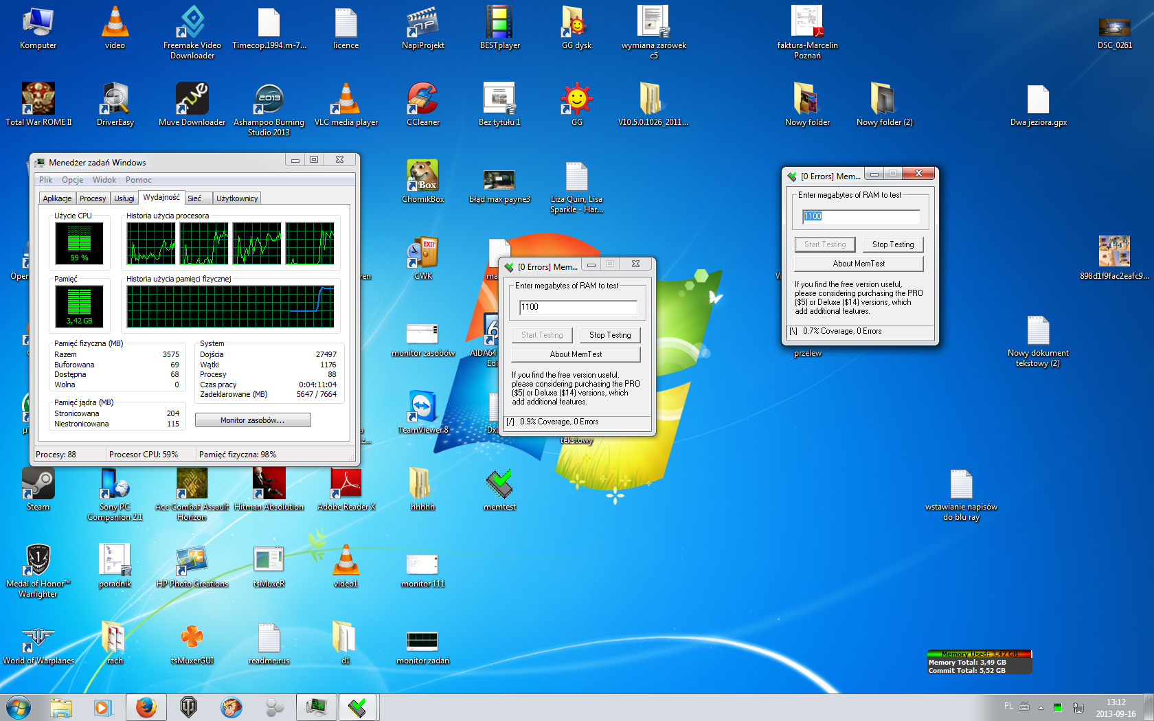

    Chodzi o to. że Windows widzi to 12GB, ale korzysta tylko z 4GB do wszystkiego pozostałe 8GB, tak jak by było zablokowane. Jeżeli włączę jakąś grę to wykorzystanie ramu dochodzi do 98%.

    problem w tym że nie zostaje zwolniona, przy otwarciu drugiego okienka memtestu wykorzystuje 99% ramu z 4gb.
    a np w programie cleanmem jako całą pamięć pokazuje 3,49 gb a nie 12gb.
    nie rozumiem - daj screena.
    Może to kewstia, że zarówno memtest jak i cleanmem są wersjach 32bit.
    Ile cleanmem pokazuje pamięci fizycznej total?

    w załączeniu zrzut ekranu

    Nie rozumiem... masz 12gb, tak? To otwórz z 6-7 okien memtesta powiedzmy po 1024mb każde.
    Z 4gb, tak to jest 99%, ale 99% z 4gb = ~4gb, a to jest tylko 33% z twoich 12gb.
    Cholera wie, powinien zwolnić więcej przy otwieraniu nowego okna memtestu.
    W końcu aplikacje 32bitowe też chcą mieć dostęp do całego ramu.

    już po uruchomieniu 3 okna memtestu zużycie ramu 99% i to jest właśnie problem że niby jest 12 gb (bo fizycznie jest tyle włożone) ale korzysta tylko z 4 gb jak to widać na programie cleanmem.
    właśnie głównie z powodu zacinania się gry "Company of heroes 2" dokupiłem dodatkowe 8gb ramu ale po ich dołożeniu nic się nie zmieniło cały czas podczas grania zużycie ramu balansuje na poziomie 96-98%

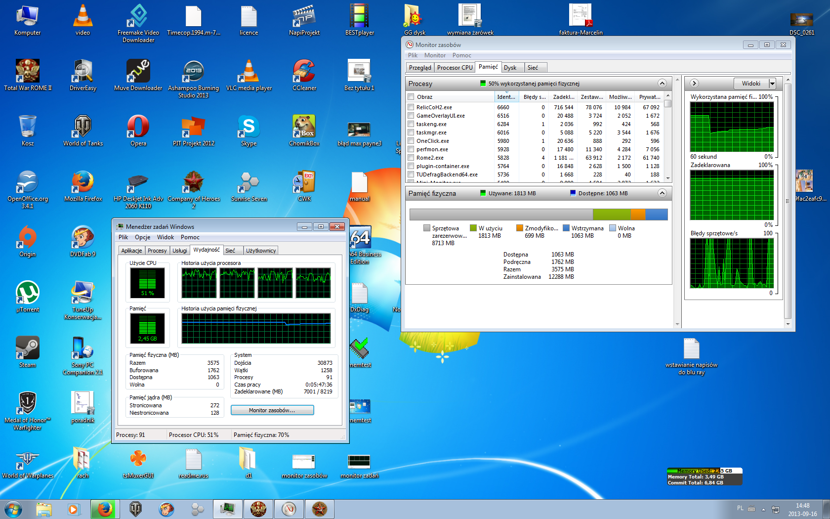

    Odpal sobie COH2, a potem odpal jeszcze inną grę pamięciożerną.
    Co się dzieje?
  • #19 12742202
    szakal01
    Posty: 9
    tak to wygląda po odpaleniu coh2 i total war rome 2
    chyba jest ok
    • Asus P7H57D-Vevo - Windows 7 nie widzi całego RAM-u 12GB, tylko 4GB dostępne test.png (1.26 MB) Musisz być zalogowany, aby pobrać ten załącznik.

    :D :D :D Twój COH2, któremu dokupiłeś 8gb! RAM zużywa 700mb pamięci operacyjnej!!! :D :D :D
    Tak mi się wydawało, że z tymi 4gb to już przesada - coś innego powoduje się zacinanie COH2.
    Mówię, Ci - załóż temat "Zacinanie się COH2" i najwyżej podlinkuj ten.
    Tam poradziliby ci np. "daj screen z crystaldiskinfo".
    Ja z 2gb ram niegdy nie spotkałem się z problemami z zacinaniem sie gier przez mały ram (żadko)!
    Musisz się bardziej postarać z obciążeniem ram.
