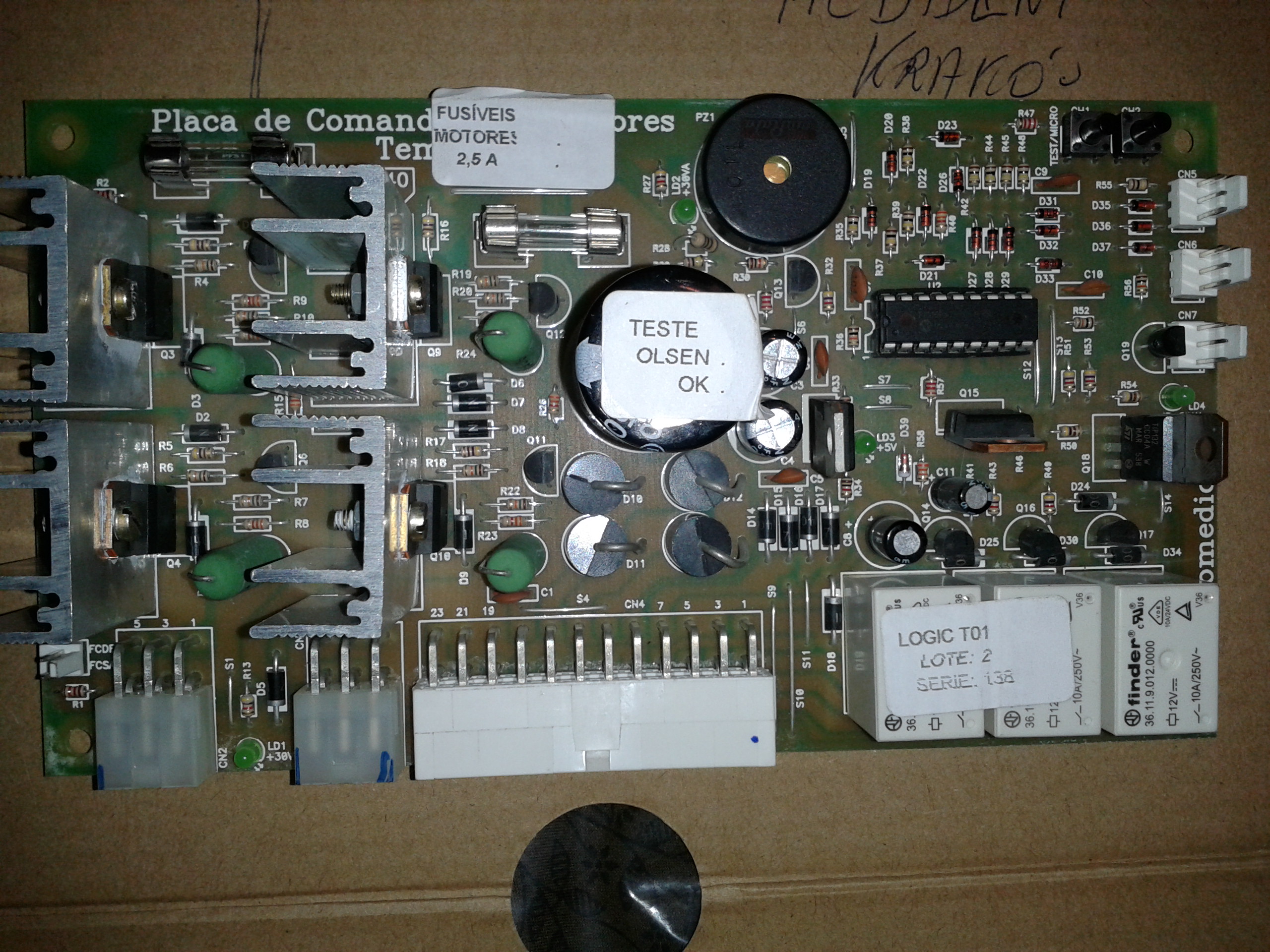

    Witam!
    Poszukuję części ,schematu ,lub jakiejkolwiek podpowiedzi gdzie szukać części do tego unitu.
    Pozdrawiam!

    Jaki jest objaw uszkodzenia, wstaw zdjęcie płyty.

    Przez nieostrożność zalałem moduł sterujący w stoliku lekarza.
    Zapiszczało, zamrugało jak się później okazało uszkodził się mikrokontroler (gorący) dwa tranzystory TIP 132 i stabilizator 7805 na płycie głównej pod siedzeniem fotela.
    Najchętniej kupiłbym tą płytę.

    Płyta bardzo prosta i nieskomplikowana. Nie widzę dokładnie opisu układu, ale nie wygląda na mikrokontroler. Druk też jednostronny nie powinno być problemu z jej naprawą. Prawdopodobnie wszystkie elementy są dostępne w większości sklepów z częściami elektronicznymi.

    Ten układ to niestety PIC16F628.
    Nie jestem elektronikiem i bardzo chętnie podrzucę komuś kto podjął by się naprawy.

    Po pierwsze to trzeba naprawić zasilanie +5V i sprawdzić co się dzieje dalej.

    Tolo nawet nie wiemy czy jest 5V, stąd moje pytanie. Jak można diagnozować usterkę nie mierząc płyty zwłaszcza tak prostej. A grzać się może, bo może być zwarcie w układzie i wcale nie oznacza to uszkodzenia m-kontrolera.

    a osuszyłeś podstawkę pod ukontrolerem? Jeśli nie, to może kropla wody dawać zwarcie. Spróbuj ostrożnie wyjąć i przedmuchać w środku podstawkę. Jeszcze raz przeczyść całą płytę wacikiem z alkoholem, przedmuchaj.
    Jak masz możliwość podłączenia do zasilania, sprawdź czy masz zapaloną diodę świecącą LD3, wg oznaczenia powinna pokazywać czy masz wychodzące 5V ze stabilizatora 7805...

    Wymieniłem stabilizator 7805, był uszkodzony i dwa tranzystory TIP 132 sterujące siłownikami fotela .Przebite.
    Niestety pełne zwarcie na nóżkach zasilania mikrokontrolera. Napięcie około 3,8V.Wymieniłem mikrokontroler na nowy, oczywiście bez wsadu , napięcie 5V mikrokontroler się nie grzeje.Wszystko wskazuje na to ,że jednak stało się najgorsze.
    Może ktoś ma jakiś pomysł jak temu zaradzić. Fotel uruchomiłem na zastępczym sterowaniu.Niestety pewnych funkcji brak. Od Bartyzela dostałem płytę, niestety inna , inny mikrokontroler inne gniazda przyłączeniowe. Obawiam się ,że nie będą się płyty ze stolika lekarza , asysty i sterownika nożnego widziały.
