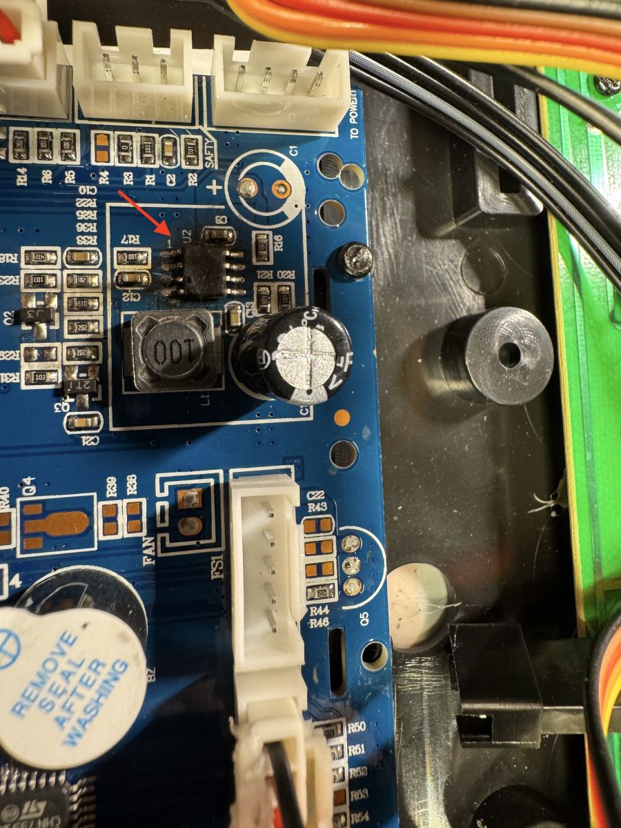

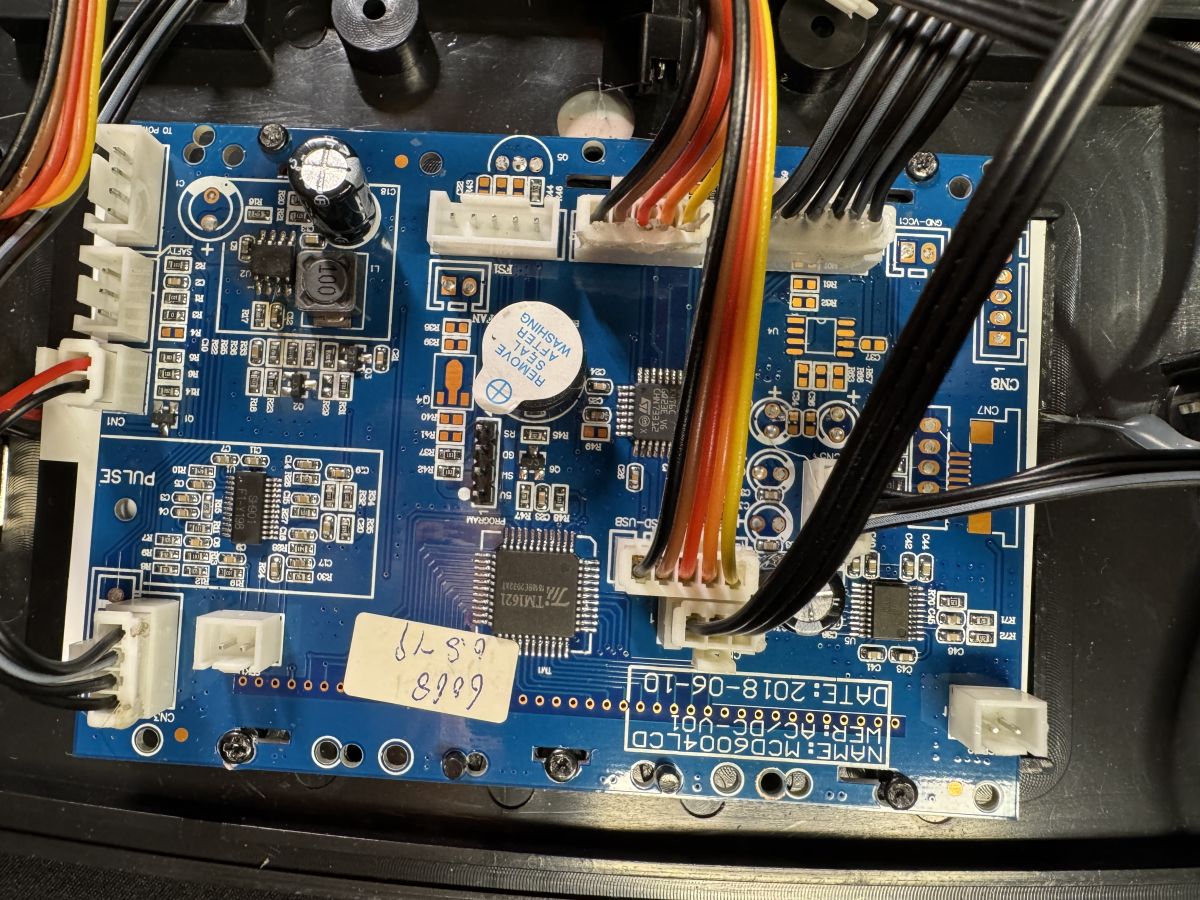

    Proszę o pomoc w zidentyfikowaniu układu, który się spalił na płycie głównej od bieżni elektrycznej.
    Identyfikacja spalonego układu na płycie głównej bieżni elektrycznej – zdjęcia
    AI: Jaka jest marka i model bieżni elektrycznej, z której pochodzi ta płyta główna?
    bieżnia HRS T-400S

    Spróbuj układ wytrzeć acetonem, może ukaże się jakiś napis.

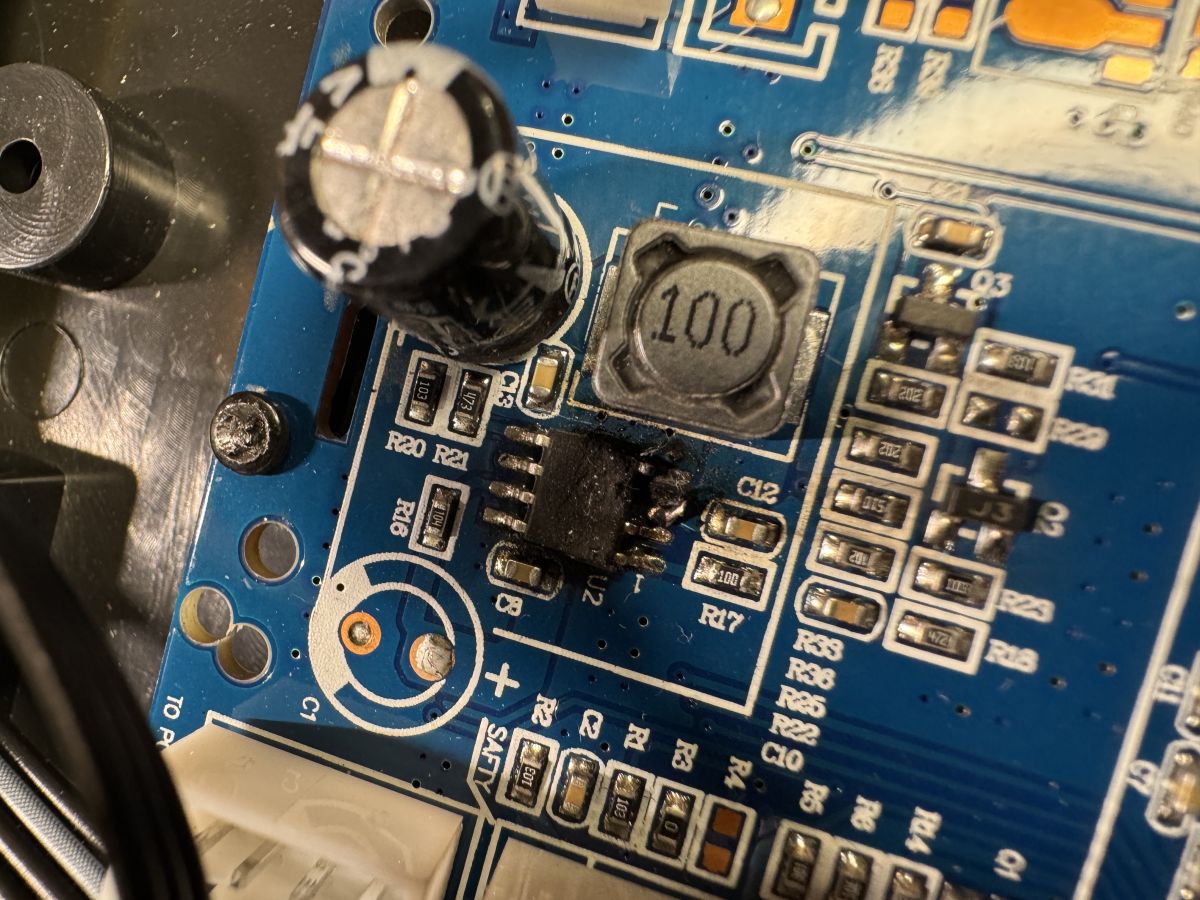

    Dzięki za poradę, niestety jest dość konkretnie spalony, co widać na załączonym zdjęciu.

    Spróbować narysować schemat wokół uszkodzonego układu i dopasowywać...
    Lub czekać aż ktoś sprawdzi w innej sprawnej.

    Zajrzyj electronicsmouser.com może mają PCB wpisz z nalepki 68.... /NAME MCD....., - Piny na wyświetlacz LCD i wg. MCD... może mają PCB z LCD

    Wrzuciłem zdjęcie do chataGPT i wywalił mi taką odpowiedź:
    Najbardziej prawdopodobne układy scalone:
    Układ Typowa aplikacja Max prąd Obudowa Napięcie wejściowe Napięcie wyjściowe
    MP2307DN Buck converter 3 A SOIC-8 do 23–28 V 1,2–15 V (regul.)
    XL1509-5.0E1 Fixed 5V buck 2 A SOIC-8 do 30 V 5 V
    MP1584EN Adjustable buck 3 A SOIC-8 do 28 V 0,8–20 V
    AMS1117-5.0 LDO (jeśli nie jest to przetwornica, ale liniowy stabilizator) 1 A SOT-223 max 15 V 5 V (ustalone)
    Myślicie, że to faktycznie może być któryś z tych?
    Ten kondensator obok to 470 µF, 16 V.

    Rozrysuj schemat i porównaj PDF układu, co tobie chat podpowiedziała, i będziesz wiedział, czy pasuje, jak masz pojęcie.

    Zmierz napięcie na kondensatorach we wy i odpisz.

    Ciekawe, jak ma to autor zrobić w przypadku uszkodzonego układu?
    Jak go wylutuje, to napięcie wejściowe to może zmierzyć, ale wyjściowe raczej się nie da.

    Ta płytka występuje też z zasilaczem liniowym, więc 3,3 albo 5 V wchodzi w grę.

    Warto by było sprawdzić, czy nie ma czasem zwarcia na wyjściu przetwornicy do masy, oczywiście po zdjęciu spalonego układu.
    Bo jeśli jest zwarcie pomiędzy wejściem przetwornicy, a wyjście, to napięcie zasilania poszło na kontroler i naprawa nie będzie możliwa.
    W takim przypadku zostaje tylko zakup całej płyty, jeśli jest gdzieś dostępna.
