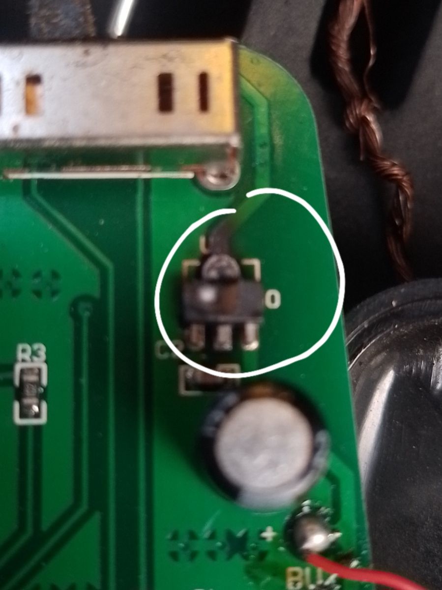

    Witam, przepalił mi się taki mikrokontroler? Jakieś zabezpieczenie? Nie wiem co to jest, jest on zamontowany od włącznika urządzenia, jedna żyła i wychodzi na 3. Wiecie może jak to się nazywa i gdzie mogę taki zakupić? Ten się wypalił, że nie widać żadnych oznaczeń. Zdjęcie spalonego mikrokontrolera na zielonej płytce PCB

    Może nie mikrokontroler a raczej stabilizator o jakieś wartości napięcia.
    Szukaj dalej oznaczenia lub po aplikacji danego urządzenia trzeba rozszyfrować
    Ten element, patrząc na ścieżki płytki oraz inne podzespoły, jest scalonym stabilizatorem napięcia.
    Jego właściwość jest taka, że z napięcia wyższego tworzy napięcie niższe.
    Zasadniczym problemem przy takich uszkodzeniach jest podawanie zazwyczaj zbyt wysokiego napięcia po stronie wyjściowej i uszkadzanie dalszych podzespołów. Zamieść zdjęcie większego fragmentu lub całej płytki, tak będzie najsensowniej.
