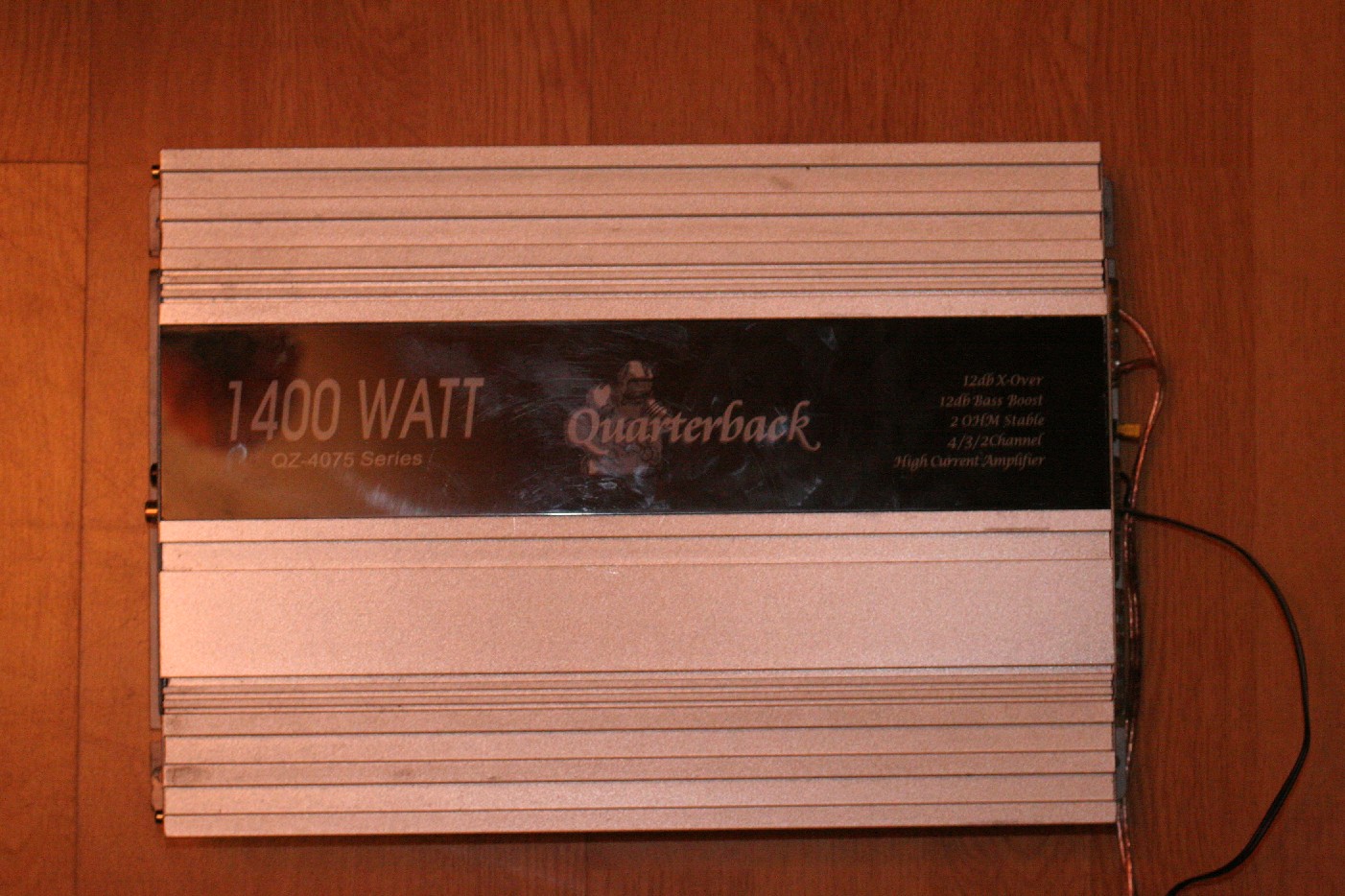

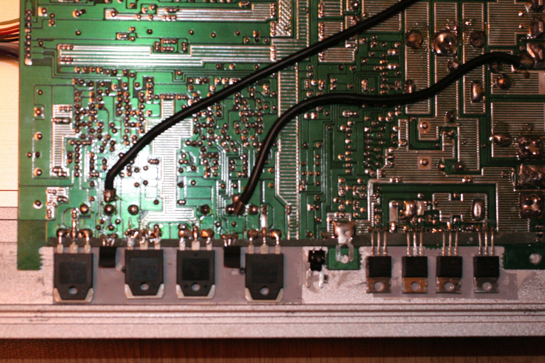

    Witam ! mam taki wzmacniacz jak na załączonym foto. Chodzi o to ze wogule nie reaguje. jak by była wina tranzystorów końcowych to by dioda sie paliła? czy ktoś sie z tym spotkał?

    CZy jak poszly tranzystory z koncowki mocy to nic nie bedzie dzialac?,, bo niepali się dioda na wzmaku, sgnalizujaca czy jest on włączony czy nie. czy t moze byc wina tych tranzystorów? Musze je wszsytkie wylutować i sprawdzic czy jest jakis inny sposob na sprawdzanie t? pozdrawiam

    Przyczyn tego że niepali się dioda może być wiele np zwarcie na tych tranzystorach. Niestety sam musisz stwierdzić co masz uszkodzone, tutaj nikt jasnowidzem nie jest. Nie napisałes kiedy sie popsuł i w jakiej okolicznościach.
    Ps. Napisz skąd jesteś to może jakaś dobra dusza zaoferuje Ci pomoc.

    Nie nerwowo . Myślę że napięcia i bezpieczniki posprawdzałeś . Jeśli wszystko ok to załącz na wejściu sygnał i sprawdz czy masz na wejsciu na konćówkę a potem martw się o koncówkę

    Z twojego pisu wynika że masz gdzieś zwarcie lub przerwę. Jeśli mowa o tranzystorach końcowych to możesz je pomieżyc miernikiem w układzi jeśli nie maja zwarcia to musisz je wylutować. Podaj więcej informacji np. czy jest napięcie zasilania tych tranzystorów , z jakiego urządzenia tą końcówkę zasilasz?

    do zasilania podłączam akumulator od wiertarki(calego wzmaka nie samej koncowki) tranzystory w ukladzie wszedzie maja jakis opor wiec zeby je sprawdzic to bym musial je wszystie wylutowywac. gdzie mam posprawdzac te napięcia??po podlaczeniu wzmaka do akumulatora bierze on przez chwile prąd, laduje kondesatory a potem juz go niebierze wogule.
