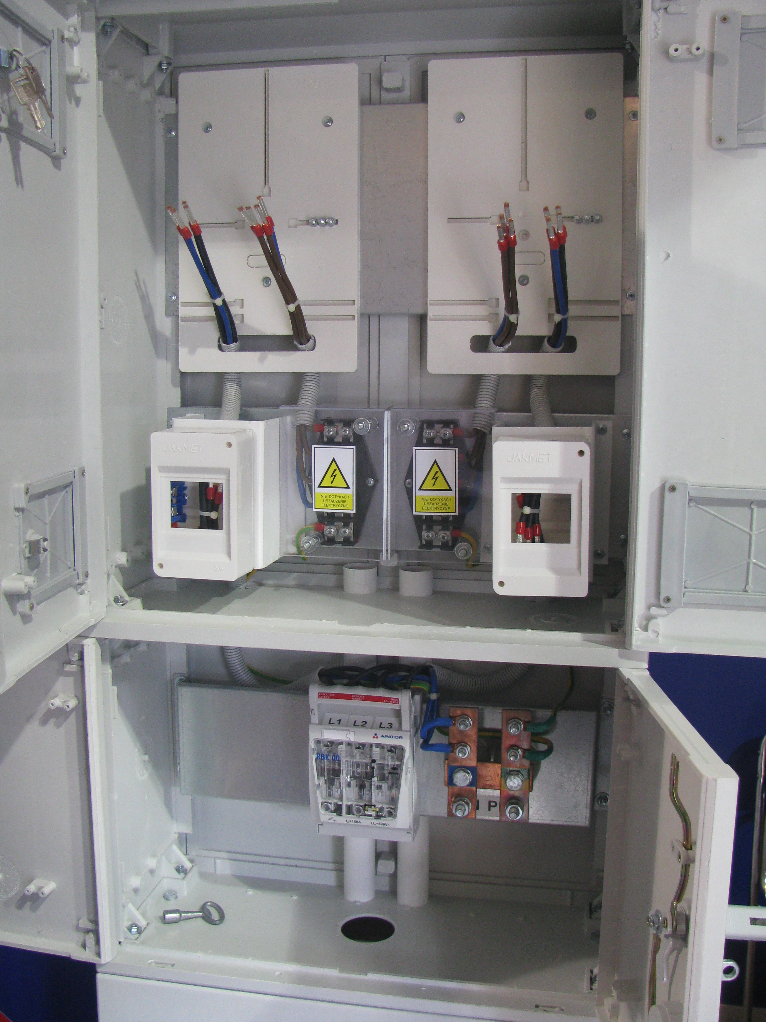

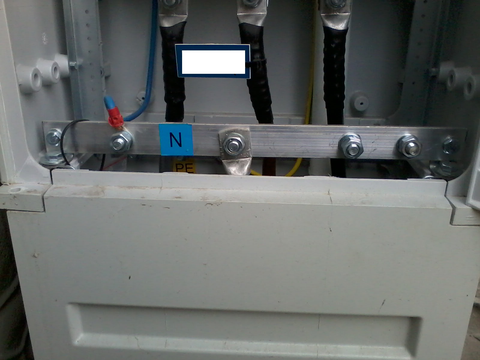

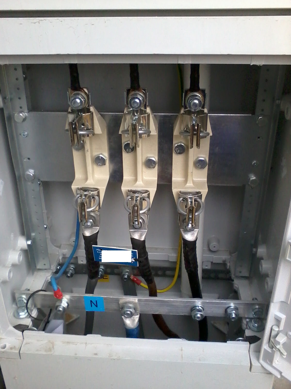

    Jak w temacie. Czy potrafią koledzy na podstawie zdjęć określić rodzaj sieci zasilającej?
    Identyfikacja układu sieci zasilającej na podstawie zdjęć przewodów Identyfikacja układu sieci zasilającej na podstawie zdjęć przewodów Identyfikacja układu sieci zasilającej na podstawie zdjęć przewodów
    Przewód niebieski i żółto-zielony idzie do "zugów odejściowych".

    Według mnie TT , ale ... dlaczego znacznie różnią się przekroje przewodów fazowych od N i PE odpływowych ?
    Z drugiej strony ZE zakazuje łączenia uziemienia roboczego w złączu z uziemieniem instalacji odbiorcy

    Też myślałem że to TT, ale w WTP jest że to TN-C. Zreszto dzwoniłem nawet do ZE i niechętnie potwierdzili że to TN-C. Mylące są już same oznaczenia N i PE na szynach.
    W moim Rejonie to akurat powszechna praktyka.

    Wobec tego żaden problem dla Ciebie, kolego vikon
    Podłączasz się kablem 4-żyłowym (o odpowiednim przekroju) i to wszystko.
    Żeby było śmieszniej, miałem przypadek w okolicy, gdzie był system TT, instalator podłączył (kabel 5-żyłowy) żyły niebieska i z-ż pod zacisk N w złączu. Ciekawe, co zrobił w budynku z nimi :D

    Według mnie również TT a to, że ZE nie wie co ma to w sumie norma :/
    Najlepiej przejść się osobiście do ZE i uzyskać informacje od kogoś kompetentnego

    U mnie w okolicy są setki tak wykonanych ZK w TN-C. Stawiane są przez podwykonawców, którzy dublują cały czas jeden wzór zaczerpnięty ze schematu szkoleniowego.
    Potem przychodzi elektryk na obiekt i ma problem.

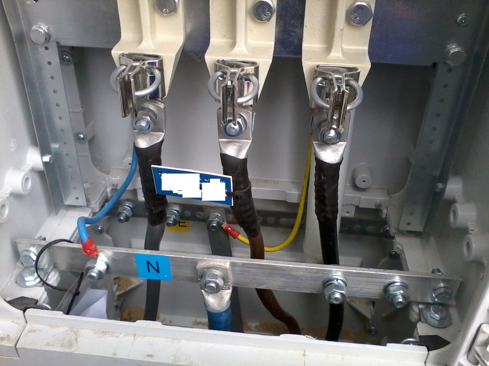

    Zgadza się - szablony
    Ale tutaj jeden "myk", i zmienione
