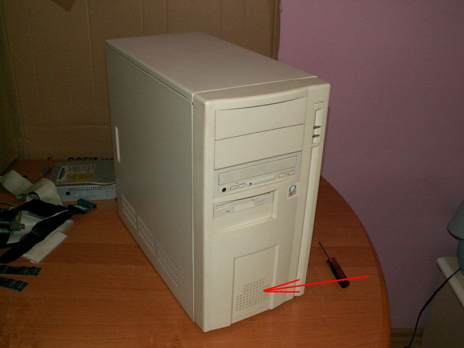

    Co do dysków to nie trzeba ich chłodzić tylko zapewnić im przelot powietrza, jak obudowa nie ma ani jednego wentylatora to tam się pieką jak kurczak.
    Dać nadmuch 1x80 z przodu + 1x92mm z tyłu. U mnie w starym PC dyski PATA miały po 55stopni jak tylko włożyłem 80mm z przodu to trzymają 30-35 stopni.

    Przy okazji dodam screen z informacji z zasilacza:
    http://www.iv.pl/images/76384525300466751694.jpg
    oraz z dolnej przedniej części obudowy:
    http://www.iv.pl/images/76907169483320850722.jpg
