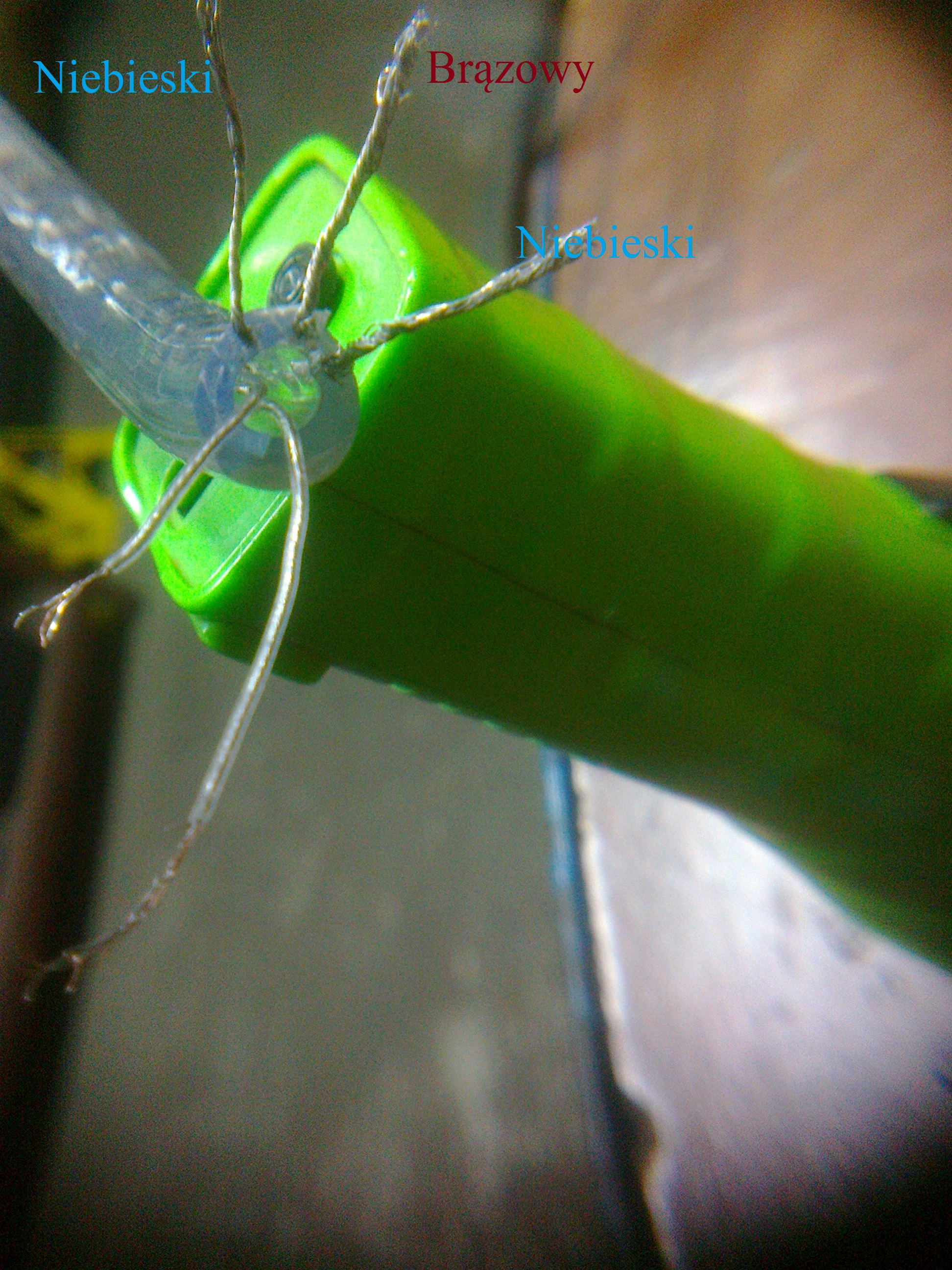

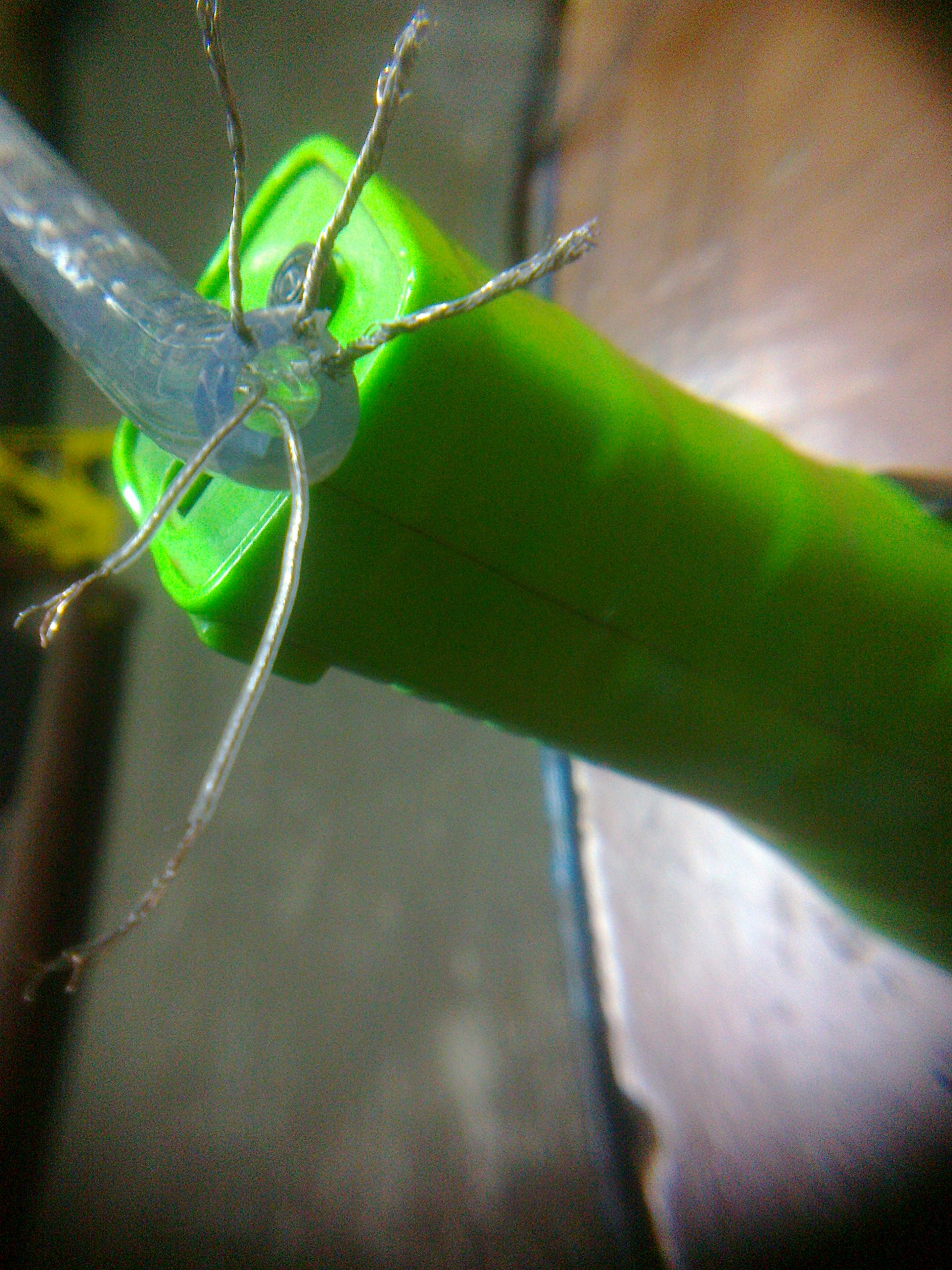

    Czy ktoś może wie jak mają być podłączone wyjścia z sterownika do węża świetlnego bo zostały urwane.Jest to dość dziwne bo w wężu są zatopione trzy przewody które nie dotykają siebie nawzajem i wychodzą na końcu węża.Dwa pozostałe lecą do diod,(czyli 5 szt.szeregowo i opornik a dalej nie wiem).Z sterownika jest dość proste wyjście bo wychodzą trzy przewody czyli jeden wspólny i dwa sterujące ale jak ich podłączyć do tego węża.Sterownik jest uszkodzony.Będę jutro wieczorem. Świąteczny Jeleń - Urwane przewody z węża świetlnego. Świąteczny Jeleń - Urwane przewody z węża świetlnego.

    A czy ktoś może narysować jak się wpiąć do tego węża z sterownika.Ja nie mam żadnej złączki!!Czytałem ten temat wcześniej i nic nie zakumałem i chyba rozetnę z metr tego węża i sam dojdę do tego bo mnie.....

    100% pewności nie mam.
    Dwa pozostałe przewody to jeden z obwodów prawdopodobnie jest uszkodzony.

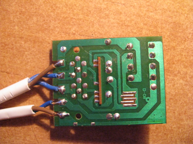

    Te dwa pozostałe przewody lecą u mnie do jednego rzędu diod i drugiego bo jak np:ruszam jednym, z tych kabelków to rusza się co druga dioda aż do opornika.Robię ten sterownik aby go próbować podłaczyc,wymieniłem trzy diody w mostku bo miały zwarcie i jednego tyrystora bo był pęknięty.Ze sterownika idzie na wąż raczej około 210V=

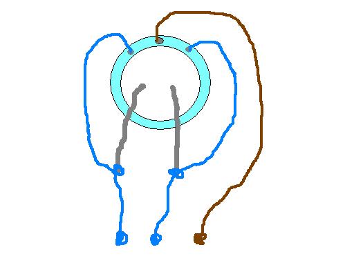

    Podaję sposób poprawnego łączenia już wszystkich przewodów.W moim jeleniu jest sterowanie dwoma ciągami czyli co druga dioda.Brązowy jest wspólny do wszystkich dwóch ciągów,czyli środkowa żyła zatopiona w ściance węza.Te dwa co wychodzą ze środka węza to jest po prostu pierwszy ciąg około 1 metr a sposób podłączenia aby świecił cały jeleń jest narysowany.Myślę że każdy teraz ten sposób łączenia zrozumie.U mnie diody są zasilane 230V= Świąteczny Jeleń - Urwane przewody z węża świetlnego.
