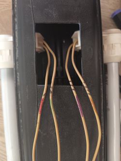

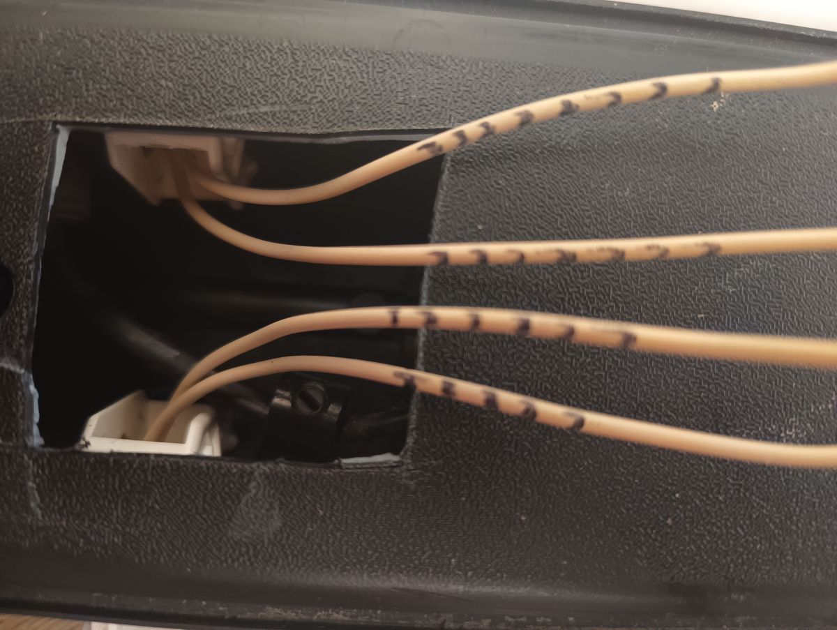

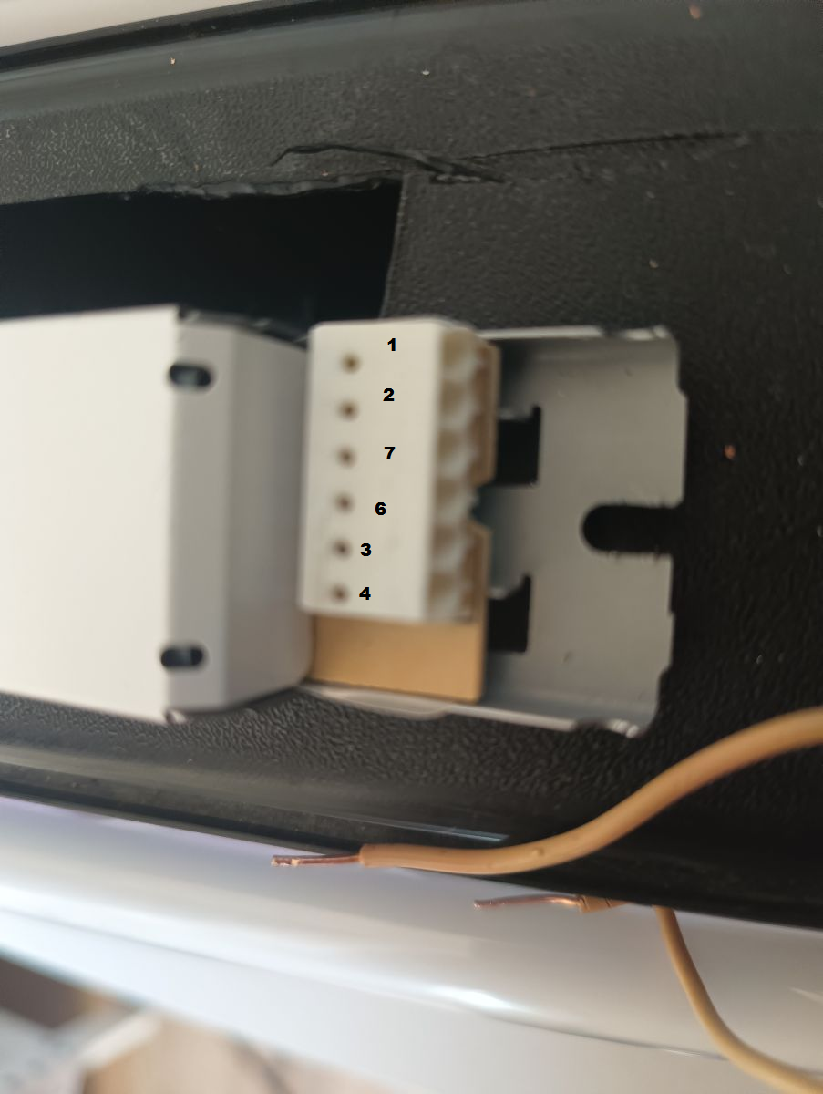

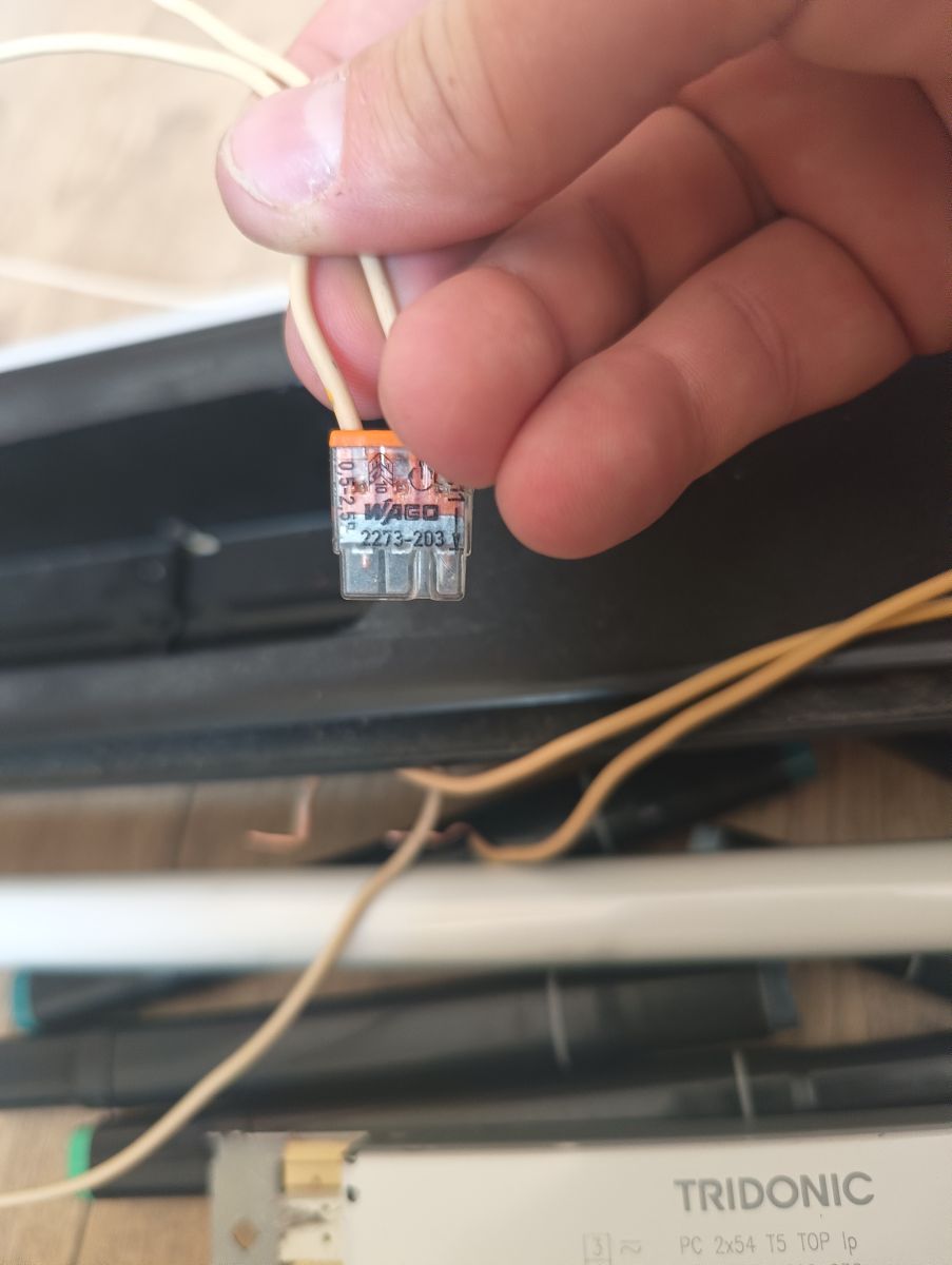

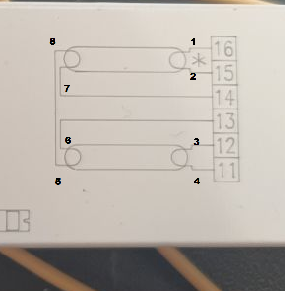

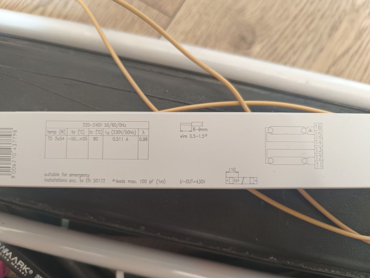

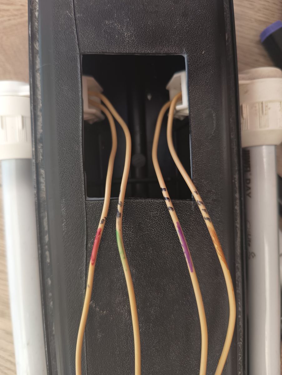

Jak poprawnie podłączyć przewody (1-8) do dwóch świetlówek według schematu producenta?
fmdmg91 21 Cze 2025 12:06 246 7
✨ Dyskusja dotyczy prawidłowego podłączenia przewodów oznaczonych numerami 1-8 do dwóch świetlówek 2x54 W zgodnie ze schematem producenta. Problem polegał na niejasnościach związanych z liczbą pinów w oprawie – użytkownik miał 6 pinów do podłączenia, z czego 2 zewnętrzne to uziemienie. Zalecane było połączenie przewodów 5 i 8 razem, bez dalszych połączeń, oraz podłączenie przewodów 6 i 7 do modułu, co odpowiada schematowi. Po zastosowaniu tych wskazówek świetlówki zaczęły działać poprawnie. Dodatkowo zwrócono uwagę, aby przewody były jak najkrótsze dla bezpieczeństwa i poprawności działania. W dyskusji pojawiły się zdjęcia przewodów i schematów, które pomogły w identyfikacji właściwych połączeń.
