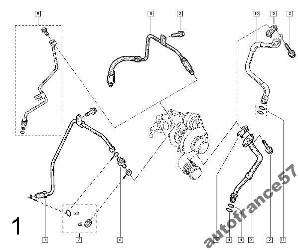

    Witam. Mam pytanie do użytkowników tego forum, posiadam Lagunę 1, 1.9 dti, rcznik 1998 nie dawno swierdzilem wyciek oleju z pod przewodu smarowania turbiny. W zwiazku z tym mam pytanie czy ktoś wie o jakim rozmiarze tam przychodzi oring, gdy w sklepach chciam kupić to powiedzieli abym przyniósł stary na wzór. W miejscu zamieszkania nie mam mozliwości go wymontować. Proszę o pilną informację. Z góry serdeczne dzięki. Pozdrwiam.

    Tam nie ma żadnego oringa. Wyciek masz z zasilania czy ze spływu oleju z turbiny?
    Niewprowadzaj goscia w bład.Tak jest tam oring na jednym i drugim koncu rurki ktora zasila olejem turbine.
    Zdecydowanie bo niedawno robilem turbine klientowi w takim samochodzie.
    Nawet zabojad 2005 rok ma od strony silnika tez oringa bo przerabialem temat jak sie tam lało.
    Kolego kup to uszczelnienie w ASO bo jest ono specjalistycznej konsystencji zeby nieposzlo w turbinke.Zwykle nie sa one koloru czarnego tylko zielone.
    Na smarowanie turbiny jest rurka i idą dwie podkładki miedziane, na spływ z turba idzie uszczelka . ;-)

    jokerro napisał:
    Gdzie ida te podkladki to ida przyjacielu,to nie vag itp.W tym przypadku nieida.
    Jak to gdzie idą na metalowym przewodzie smarowania a na spływie jest uszczelka... :-)
    Jedynie gdzie oringi idą to na rurce spływu ale na drugim końcu , nie od turba i na rurce zasilającej przy wyjściu z bloku nie przy turbie ;)
    Zwracam honor co do kolorystyki oringów :-)

    diodabg napisał:
    Kolego ty nigdy niewidziales tego układu w renault.
    Autor tak samo jak i ja wiemy oco chodzi,a ty jak widziales tylko jeden system zasilania olejem turbosprezarki to niepowinienes sie wypowiadac.
    Jeszcze raz pisze wyraznie,Renault autora tematu posiada rurke ze srubunkami, na koncach gdzie nie jest uszczelniane za pomoca stozka czy podkladkami tylko sa zastosowane oringi i rurka ma specyficzne wytloczenie zeby oringa nieprzedarlo na wylot.
    Wiem ze to przerasta twoja wyobraznie ale tak jest w realu.
    Widziałem kilka więc niech cię duma nie rozpycha ;)
    Laguna 1, 1.9 dti 1998 - Rozmiar oringu do przewodu smarowania turbiny?
    Zastosuj oring na więcej niż jeden system zasilania renault a będziesz naprawde gość ;)
    Miałem kiedyś tą Lagune i było zastosowane z lewego górnego rogu więc nie wiem dlaczego się gotujesz :-)
    Wiem że to przerasta twoją wyobraznie ale tak jest w realu :-)

    Twoj obraz pokazuje te smieszne oringi,mnie duma nierozpycha tylko ty niemasz pojecia,a na koncu wyszukujesz w wsieci i pokazujesz obrazek ktory zaprzecza twoim wypowiedziom.
    Zapewne autorowi tematu chodzilo o jeden z 3 systemow zasilania czyli ten z dolnego lewego rogu bo takie byly najczesciej.
    Tyle odemnie bo teraz pojechales po bandzie juz na maxa i nie ciag tematu dalej bo niema sensu.

    Wcześniej pisałeś że tam nie ma żadnych podkładek a jak wstawiłem zdjęcie to zmieniłeś zdanie twierdząc że z oringiem były montowane najczęściej !!! Jednak musisz postawić na swoim ? ;)
    Troszke musisz poracować w tym zawodzie żeby widzieć wszystko i pouczać innych ;)

    Dzięki wszystkim za informację o jakie uszczelki i gdzie mają sie znajdować to sam wiem lecz jaki rozmiar tego się nie dowiedziałem. W związku z czym uważam tema za zamknięty. Pozdrawiam wszystkich.
