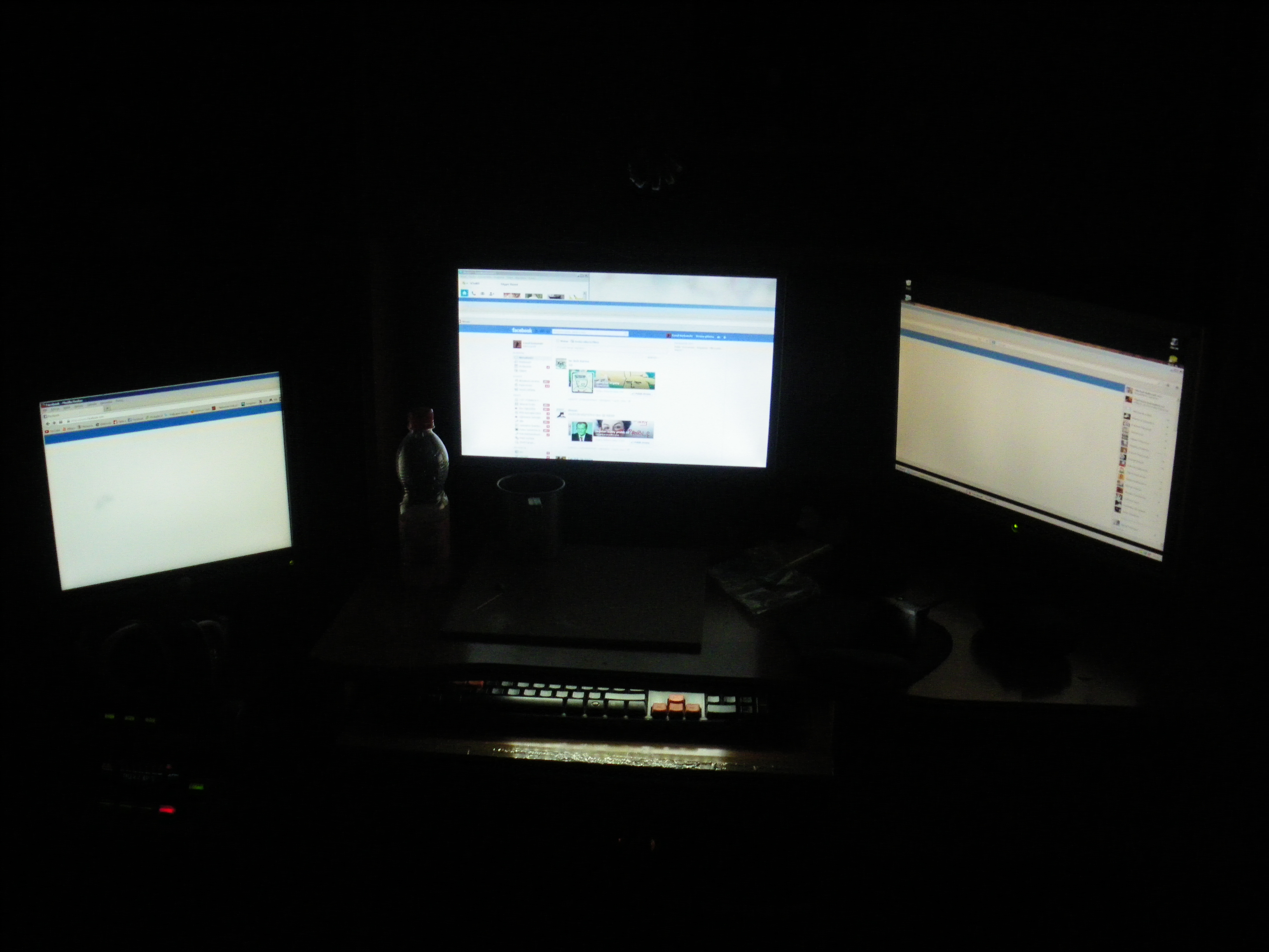

    Witam, jest to mój pierwszy temat na forum więc proszę o wyrozumiałość.
    Tak więc mam aktualnie 2 monitory podpięte pod 8800GTS i chciałbym dołożyć 3-ci CRT. Mój problem polega na tym iż karta obsługuje max. 2 monitory, czy jeśli kupiłbym kartę typu S3 Vision864 Na zwykłe PCI to czy dałoby się podłączyć 3-ci monitor z rozdzielczością 1024x768
    Moja płyta główna to N68C-S UCC.
    OS: Windows XP

    Raczej nie. Prędzej można skorzystać ze zintegrowanej karty graficznej i funkcji Easy Multi Monitor Feature. W BIOS-ie funkcja Memory Shared musi być ustawiona na którąś z wartości (32 - 256MB), nie może być na AUTO. Podłączasz jeden monitor do integry, drugi i trzeci do tego GTS. Nie wiem tylko który będzie primary (na którym komputer wyświetli BIOS itp). Możliwość przełączania między monitorami powinna być w sterownikach. Nie wiem jaka będzie wydajność takiego "miksu" kart graficznych.

    Mam dokładnie tą samą płytę i od wczoraj GF 8600 GT. W BIOS współdzielony RAM dla grafiki ustawiony na 256 MB. Jeden ekran podłączony do integry, drugi 8600. Przy uruchamianiu obraz jest tylko na integrze. Po uruchomieniu i załadowaniu sterowników, można go ustawić dowolnie między te ekrany.
    Czyli ta funkcja działa. Pytanie dlaczego u Ciebie nie chce... Ja wymiękam.

    Niestety wszystkie moje próby zakończyły się niepowodzeniem. Mam okazje zakupić urządzenie EVGA UV PLUS UV-12, i mam pytanie czy jeśli podłączyłbym 3-ci monitor do tego urządzenia to dałoby się rozszerzyć pole robocze o 3 monitor (coś ala dualview ale na 3 monitorach) ? Oraz na Windows XP
  • #24 13077951
    V3nt0R2306
    Posty: 14
    Dobra, kupiłem w ciemno i efekt: Jak podłączyć 3 monitory do N68C-S UCC z kartą 8800GTS? Jak widać działają wszystkie bez żadnych problemów. Dziękuję wszystkim za pomoc, temat do zamknięcia.
