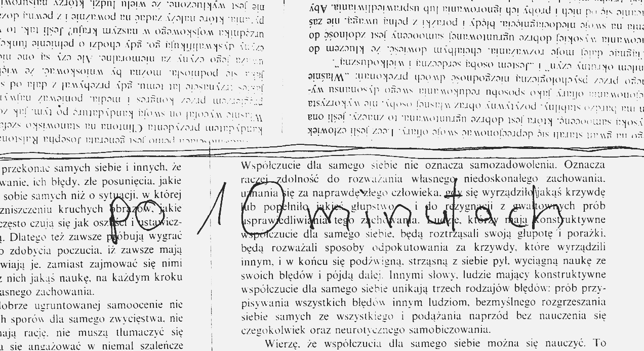

    Na dole, pod bębnem są 3 struny z drutu. Pierwsza jest ok ale dwie dalsze wisiały. Posztukowałem ale różnicy nie widzę. To jakiś specjalny drut czy może być cokolwiek. Załączam skan, górna część po 3 minutach od włączenia, dolna po 25 odbitkach.

    marcinserw napisał:
    "Nasycenie automatu można zwiększyć w trybie serwisowym, ale to najlepiej po konserwacji. "
    Czy ktoś mógłby mi podać step bye step jak to przeprowadzić?
    Przedmuchałem całą maszynę sprężonym powietrzem, bez poprawy.
    Może się mylę ale czuję że to kwestia regulacji.
  • #8 1323504
    marcinserw
    Posty: 143
    Pomógł: 4
    Ocena: 2
    Podam ci fifol jak przyciemnić automat ale to tylko półśrodek.
    wejście w tryb serwisowy wpisz 71 z klawiatury , wciśnij i przytrzymaj klawisz kasowania/stop aż pojawi się kropka na wyswietlaczu, puść klawisz stop, wcisnij jeszcze raz stop potem klawisz rozjaśnienia, bedzie pulsować 5 , wprowadź 48 i zatwierdź automatem expozycji i teraz możesz zciemnić obniżając wartość lub rozjaśnić zwiekszając - przy czym default jest chyba 124 zatwierdzamy też automatem, wyjć klawiszem stop i wyłącz kopiarkę.
    Wyświetlacz ma dwie cyfry więc jedna zakodowana jest na wskażniku zaczernienia. to jest regulacja lampą skanera.
    Powtarzam przydałaby się konserwacja!
    Jak zrobisz za ciemno to będzie brudzić napewno.
    Wyczyść przynajmniej dobrze alektrodę pod bębnem i nad bębnem,
    najlepiej jest rozmontować i dobrze wyszorować pod bieżącą wodą, potem oczywiście wysuszyć przed ponownym włożeniem do kopiarki.
    Te "druciki" które sztukowałeś należało by wymienić one nie ,mogą mieć żadnych pętelek ani wiązań !
