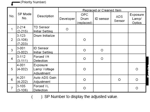

    Po pierwsze oto prodedura, którą należało zrobić po wymianie PM:
    Ricoh FT5632 - jak poprawić zbyt ciemne kopie po konserwacji?
    2-001 (16), 2-003 (16), 2-201-001 (5), 2-203 (6), 4-001 (63-65), 2-222 (2) to ustawienia od których startuję.
    Sprawdź czy 2-208-001 jest na (3)
    Pobawiłbym się jeszcze focusem 4-103
    Ile wynosi Vsp i Vsg i jakie napięcie na lampie?
    Może masz nie odpowiednią lampę exp.?
    Umieść skan kopii
