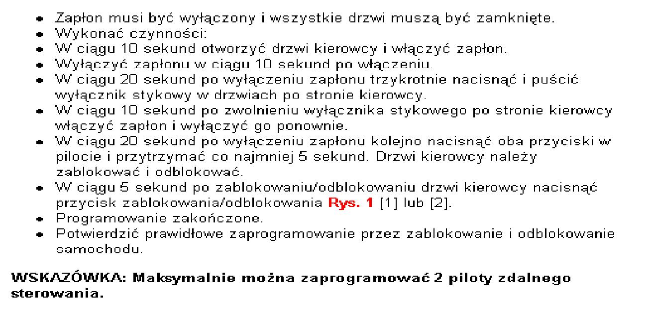

    Nie musisz jechać na serwis:
    • Jak zaprogramować piloty w Suzuki Grand Vitara 2008 z motylkiem? vitara.JPG (155.83 KB) Musisz być zalogowany, aby pobrać ten załącznik.

    dzieki bardzo ,ale sprawa wygląda nastepujaco -robie wszystko według instrukcji auto wchodzi w stan programowania ale pilotow nie koduje i po chwili wychodzi ze stanu programowania.Niewiem czy ta instrukcja jest do wersji palonej na kluczyk czy może do wersji z tzw.motylkiem na stacyjce,czy może ktoś ma jakiś pomysł??

    Czy mógłbyś wyjaśnić kwestie "Drzwi kierowcy należy zablokować i odblokować", tzn co trzeba zrobić, czym zablokować i odblokować drzwi?
    I jaki to przycisk z rys. 1 bo nie ma go w załączeniu.
