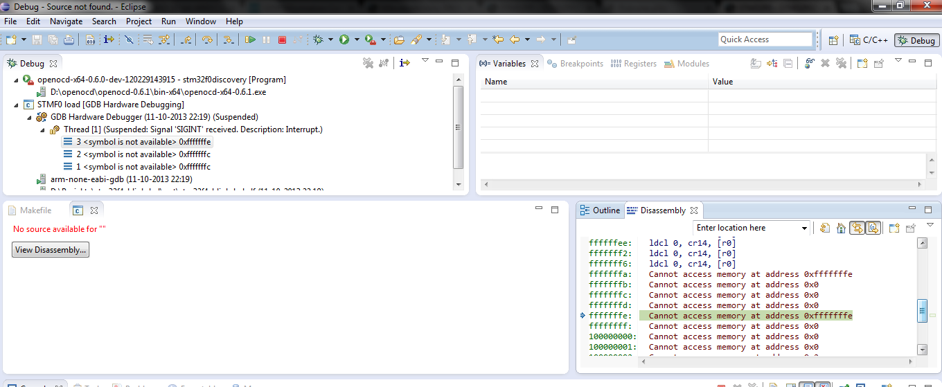

    Kompilacja poszła teraz problemiki z uruchomieniem
    STM32F0 - STM32F0Discovery Przerabianie przykładu, wywala błąd w core_cmInstr.h

    Zacznij od użycia czegoś nowszego niż OpenOCD sprzed 1.5 roku i przestań wrzucać obrazki na których nic nie ma, zamiast logów z programów i Twoich konfiguracji.
    4\/3!!

    Sprawa wygląda tak program załadowany. Debuguje go prok po kroku. System init i gpioinit przechodzi nastpenie wchodzi do pllstart i zaraz po HSE_on wchodzi do default handler i w kolejnym kroku się wiesza i jest że nie może odczytać pamięci

    mea culpa program idzie jednak dalej tylko że podglądu niema a wyglądało jak warning temu mnie zmyliło
