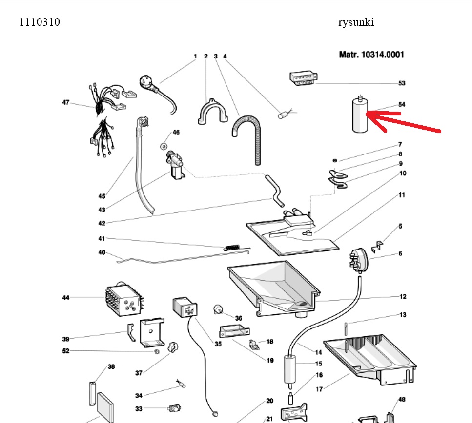

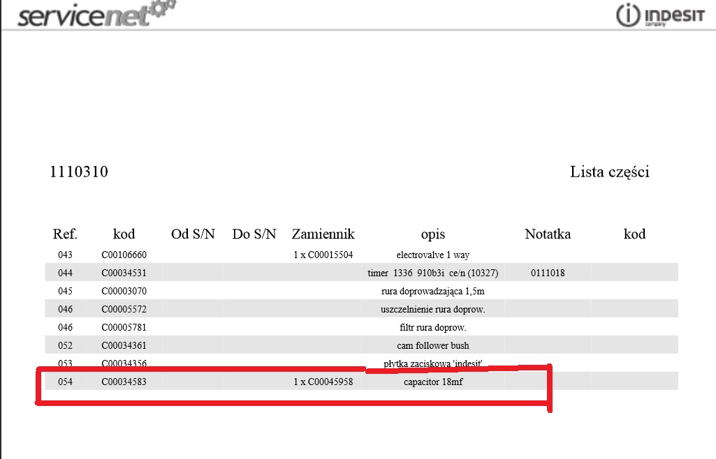

Pralka Indesit WN 668 XWO -silnik ma tylko drgnięcia

    Kondensator rozruchowy 16µF sprawny?

✨ Użytkownik zgłasza problem z pralką Indesit WN 668 XWO, gdzie silnik nie uruchamia się pod obciążeniem, jedynie drgnie i wydaje buczenie. Po zmniejszeniu obciążenia pralka działa poprawnie. Wymieniony kondensator rozruchowy na 16µF, co może być niewystarczające, ponieważ oryginalny miał 18µF. Użytkownik planuje wymienić kondensator na właściwy 18µF/450V, co może poprawić działanie silnika. W dyskusji podkreślono znaczenie odpowiednich wartości kondensatorów oraz sprawdzenie połączeń elektrycznych.
