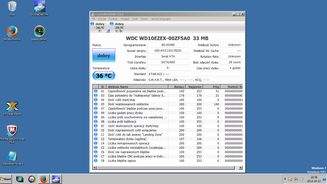

    Witam mam problem kupiłem dzisiaj nowy dysk twardy 1TB Caviar sata 64 WD10EZEX i nie mogę na nim zainstalować windows 7 podczas instalacji jest napisane że ma pojemność tylko 30mb. Zaś w biosie cmos widzi 0mb. Moja płyta główna to MSI 870-G45. Bardzo prosiłbym o jakiekolwiek wskazówki co można zrobić żeby zainstalować na nim windows 7. Bardzo dziękuję za odpowiedzi.

    wybacz mi ale jestem laikiem komputerowym ściągnąłem ten program, zainstalowałem, uruchomiłem i nie wiem co dalej zrobić:dysk twardy WD10EZEX - dysk twardy WD10EZEX nie wykrywa go CMOS widzi 0mb

    Rozciągnąć obrazek aby było widać wszystko, szczególnie kolumnę RAW.
    Przełącz też w opcjach wyświetlanie RAW na DEC.

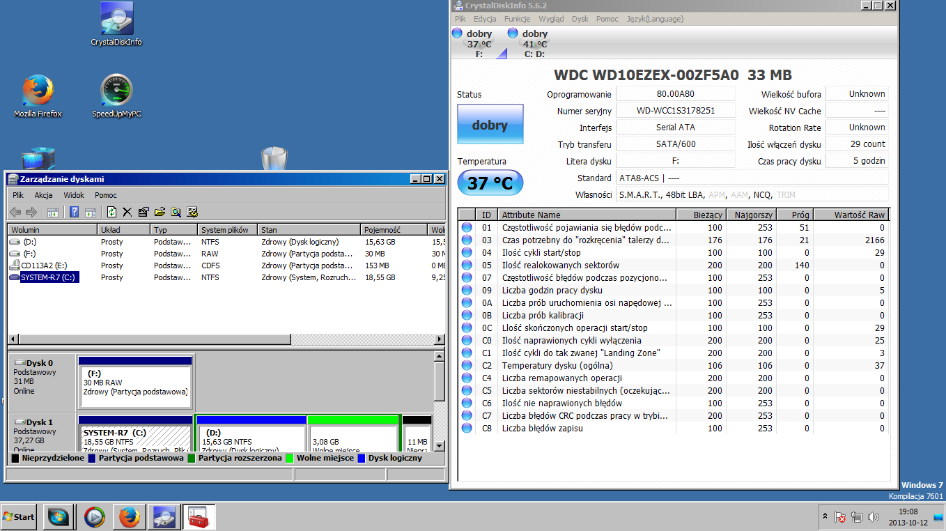

    Mam wersję 10.7. Mógłbyś mi pomóc jak zrobić żeby nic nie popsuć by podnieść do 10.9? Byłbym bardzo wdzięczny za link.
    zainstalowałem najnowszy bios v10.9 ale problem nadal został ten sam... CMOS widzi 0mb

    Masz dostęp do jakiegoś innego PC aby sprawdzić jak jego BIOS widzi HDD?
    Np. u kolegi/sąsiada.
