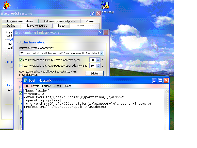

    daję ci ekranik mojego loadera ,ale to musiałby ktoś mieć identyczną konfigurację dysków ,partycji...[ale jak chcesz wyedytować bootloadera ,jeśli nie uruchomisz xp?] a czy xp wstaje ,jeśli odepniesz ten z 98?

    [boot loader]
    timeout=30 czas uruchomienia domyslnego sytemu w przypadku niedokoniania wyboru
    default=multi(0)disk(0)rdisk(0)partition(1)\WINDOWS domyslnie startujacy system, wazne - disk - oznacza dysk twardy Primary-Master - 0, Primary-Slave - 1, Secondary-Master 2, Secondary-Slave 3, partition - partycje na dysku
    [operating systems]
    multi(0)disk(0)rdisk(0)partition(1)\WINDOWS="Microsoft Windows XP Professional" /fastdetect nazwa systemu na liscie -opis poleceń loadera
    [boot loader]
    timeout=30
    [operating systems]
    multi(0)disk(0)rdisk(0)partition(1)\WINDOWS="Microsoft Windows XP Professional" /fastdetect /NoExecute=OptIn
    multi(0)disk(1)rdisk(0)partition(1)\WINDOWS="Microsoft Windows XP Professional" /fastdetect /NoExecute=OptIn
    to przykład loadera: 2 syst ,2 hd
