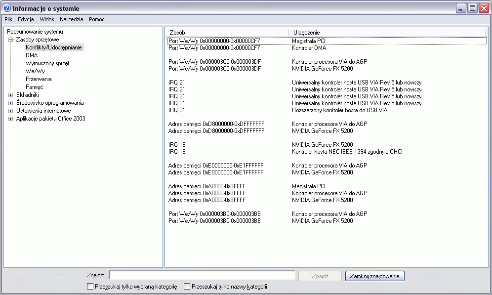

    często zawiesza mi się windows, wyłącza się ekran...
    Czy screen poniżej oznacza konflikt sprzętowy?
    • Wyłączanie się komputera... brak konkretnej przyczyny info_sys.gif (36.36 KB) Musisz być zalogowany, aby pobrać ten załącznik.
  • #2 2344106
    domex32
    Posty: 6714
    Pomógł: 585
    Ocena: 2450
    Wydaje mi sie ze nie, poniewaz ja nie mam problemów i moje info o systemie wygląda podobnie, moze wina tkwi w sterowniku od karty graficznej? spróbuj zainstalowac najnowsze sterowniki ze strony producenta...

    Na screenie jest przecież wyraźnie Konflikty/Udostępnianie, a tu z koleji porty We/Wy są przecież nawzajem udostępniane.
    Konflikty sprzętowe najlepiej sprawdzać bezpośrednio w Menadżerze Urządzeń , zakladka Sprzęt. Tam zazwyczaj urządzenie konflikt. jest wyraźnie zaznaczane.

    Problemy z zawieszaniem i wyłaczniem nie wynikaja z konfliktów wskazanych przez "Informacje o systemie" (dla zilustrowania, że nie przeszkadzają załączam "Informacje o systemie" z mojego komputera działającego idealnie). Jeśli problem wystepuje już na poziomie Biosa, to winny jest zawsze sprzęt. Aby dać odpowiedź na to, gdzie szukać problemu potrzeba więcej informacji. Np. kiedy występują problemy - zaraz po włączeniu, pod dłuższym czasie czy całkowicie losowo itp.
