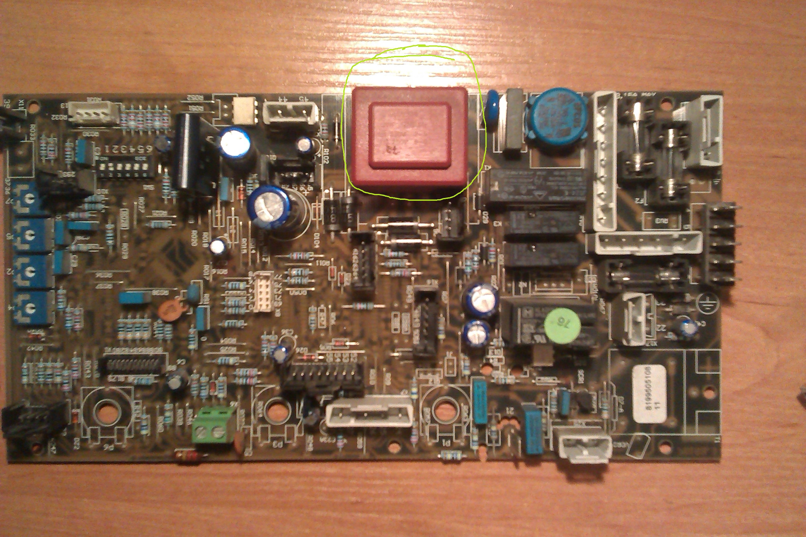

    Witam, posiadam piec Ulrich Kondensich . Pare dni temu na wyświetlaczu pojawił się błąd E21 ( zanik napięcia zasilania) Piec na nic nie reaguje nie grzeje na wyświetlaczu cały czas pokazuje E21 . Instalacja elektryczna jest sprawna nie ma żadnych usterek. Po rozebraniu obudowy automatyki sprwdziłem wszystkie bezpieczniki są OK . Transformator zewnętrzny jest OK. Stabilizator 7805 jest ok na wyj 5V . Na płycie sterownika jest jeszcze brązowy transformator na którym jest napisane 1.5 VA PRI: 230V (2-5) SEC :230V (6-8) . Pomiędzy wejściami 2-5 zmierzyłem 230 V AC natomiast na wyjściach 6-8 jest tylko 7V AC . Czy wie ktoś może jakie jest prawidłowe napięcie na uzwojeniu wtórnym tego transformatora ? I do czego służy ten transformator ? Proszę o pomoc.

    Prawidłowe napięcie jest takie jak napisano na tym transformatorze 230v.Jest to transformator jonizacji (kontrola obecności płomienia).Sprawdz elementy podłaczone po wtórnej stronie jak i sam transformator (najlepiej wylutować i sprawdzić podłaczając bez obciążenia)

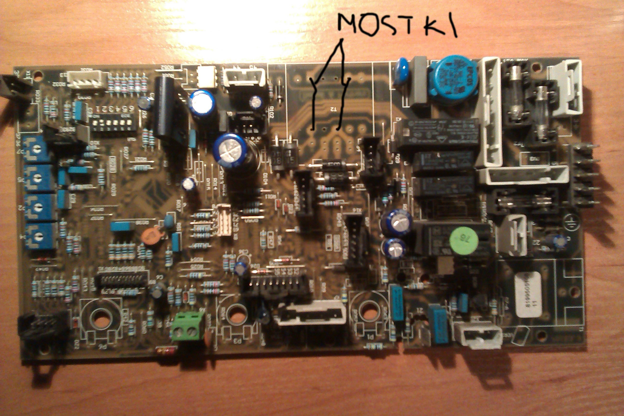

    Po wylutowaniu transformatora i podłączeniu napięcia na uzwojenie pirwotne , na uzwojeniu wturnym jest 0V . Wszystko wskazuje na to że transformator jest spalony . Nie mogę nigdzie znaleźć żadnego podobnego na wymiane. Czy jest możliwość usunięcia tego transformatora i zmostkowania jego wejść i wyjść ?? Czy piec będzie działać poprawnie ?
