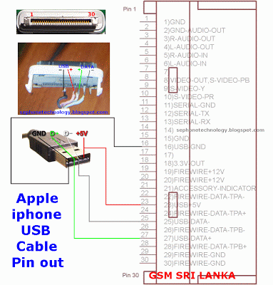

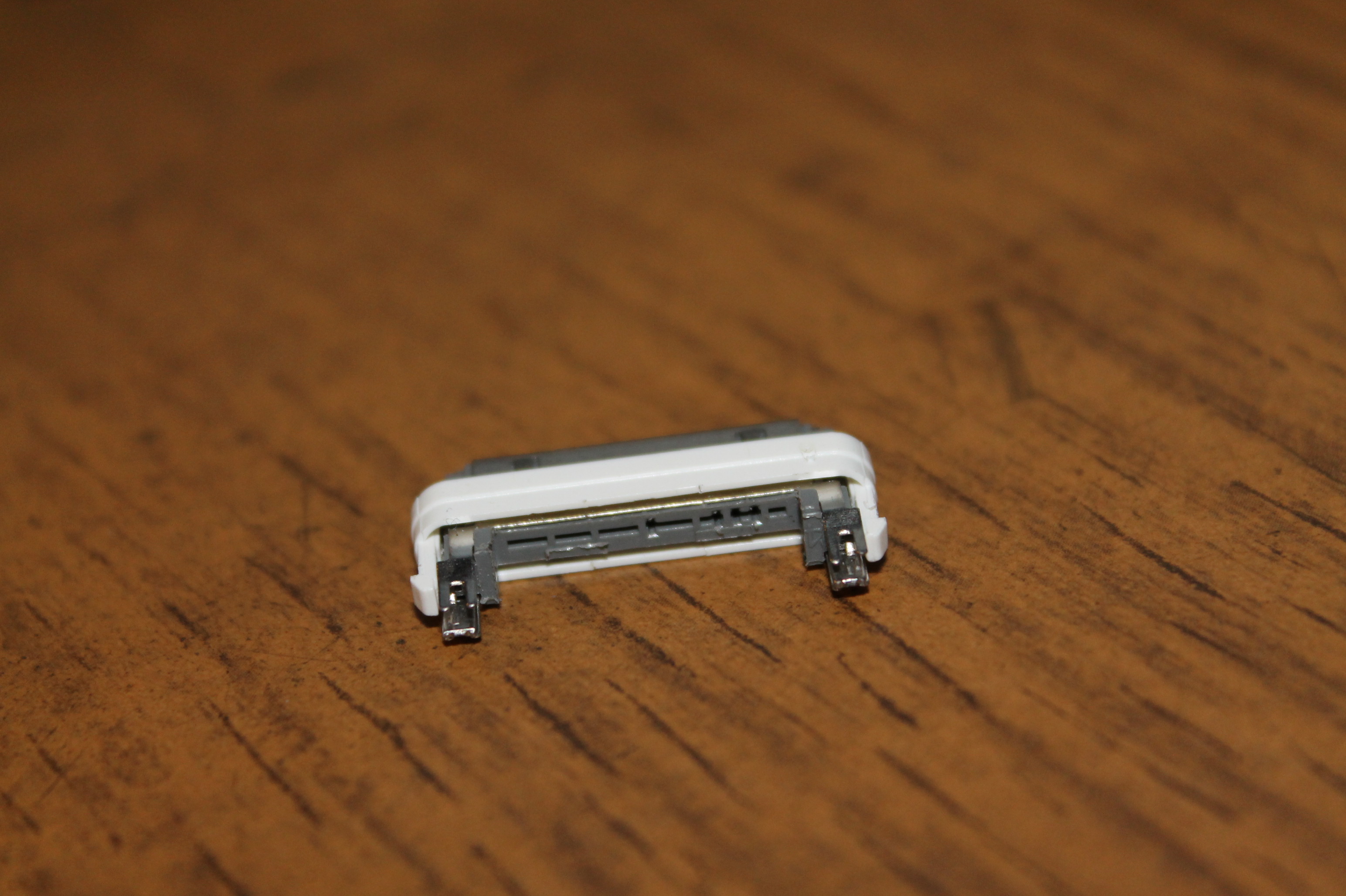

    Witam! Dziś rano wypadły mi piny z wtyczki ładowarki od strony telefonu. Nie wiem czy mam kupować nową, dlatego pytam forumowiczów... Da się coś z tym zrobić?? ( bez narzędzi typu miernik ponieważ nie ma mnie w domu) Bardzo zależy mi na szybkiej odpowiedzi :))

    Dasz rade. Wszystko masz w załączniku na obrazku.
    • Iphone 3g - Czy można naprawić kabel USB z wypadającymi pinami? Apple_iphone_USB_Cable_Pinout.gif (35.98 KB) Musisz być zalogowany, aby pobrać ten załącznik.

    Odświeżam temat. Jestem na wakacjach i z kabelkiem stało mi się to samo. Niestety nie mam tutaj multimetru, a na zdjęciach nie widać który kabelek jest jakiego koloru. Ja mam podobnie jak kolega czerwony, zielony, biały i niebieski. Czy ktoś mógłby podać numery pinów dla tych kolorów albo chociaż który jest który? Będę ogromnie wdzięczny, ponieważ jak mówiłem, nie mam jak tego sprawdzić.
