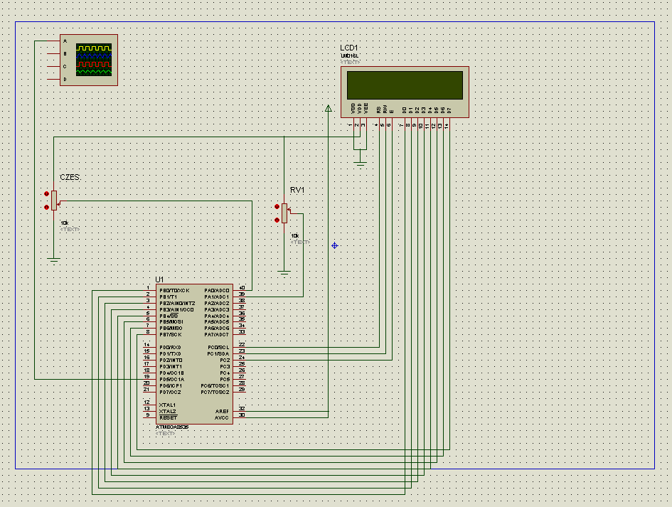

    Witam, zbudowałem następujący układ:
    atmega8535 - Obsługa wyświetlacza LED demoluje generator PMW
    ( Potencjometry mają po 100kilo ohmów. )
    Układ jest generatorem z regulowaną częstotliwością i długością pulsu, regulowaną za pomocą potencjometrów. Niestety mam dziwny problem z jego obsługą. Kiedy programowo WYŁĄCZĘ wyświetlacz wszystko działa elegancko. Kiedy jednak wyświetlacz jest włączony pojawia się problem! Sygnał generowany przez PMW zanika. Pojawia się na ułamek sekundy i znika ( na około sekundę ) - i tak w kółko. Programowo wyświetlacz aktualizuję kiedy wykryta zostanie zmiana na potencjometrach. Wiadomo że charakteryzują się one dużą niedokładnością przez co aktualizacja wyświetlacza zachodzi bardzo często. ( może to powoduje jakieś krzaki ) Aby zrezygnować z generowania programowych opóźnień ( przy sterowaniu LCD ) korzystam z flagi zajętości. Sam program wygląda tak:

    Zaznaczam jeszcze raz że wyłączenie obsługi LCD ( usunięcie jej z kodu ) usuwa problem. Atmega sterowana wewnętrznym oscylatorem 4 Mhz. Czy możliwe jest uszkodzenie wyświetlacza?

    Na symulatorze Proteus ISIS wszystko działa elegancko. Tylko w 'realu' powstają takie krzaki. Może uszkodzony jest wyświetlacz i mocno obciąża linie procesora przez co powstają takie wariacje? Dodam że kiedy rezystory wykręcone są na max albo miniumum nie zachodzi wtedy warunek który powoduje pisanie na wyświetlaczu ( mowa o kodzie ) i generator PMW działa prawidłowo. Wyraźnie jego praca zaczyna być szarpana kiedy wywołuję metody obsługujące LCD.

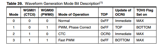

    No więc po koleji. Tryby pracy ilustruje ta tabela:
    Ja korzystam z 'Fast'. Czyli wypełnienie siedzi w OCR a ICR trzyma częstotliwość. Nie mogę nigdzie doszukać się jakiś informacji bardziej pomocnych. Są tam rozpisane czasy ale nic na temat przerywania generacji. Proszę jeśli ktoś wie jak mnie naprowadzić niech pokaże jakiś wykres lub informację która mnie wesprze.
    Tak :?: To popatrz jeszcze raz na tabelkę, którą sam tu zamieściłeś.
  • #21 12881351
    prociomen007
    Posty: 701
    Ocena: 30
    Czyzby calos nalezalo uruchomi w phase corect? Bo w fast widze jest wartosc bootom zamias top.
  • #22 12881833
    BlueDraco
    Specjalista - Mikrokontrolery
    Posty: 6479
    Pomógł: 939
    Ocena: 421
    Tabelka, którą pokazałeś, dotyczy Timera 0. Ty używasz Timera 1, który ma więcej trybów FastPWM - Tobie pasuje tryb 14.

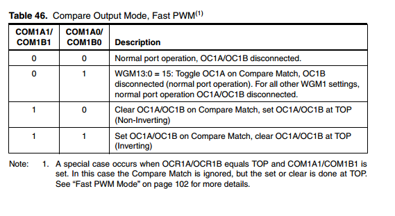

    w kodzie właśnie w taki sposób nadpisuje rejestry WGM. Czyli tryb jest wybrany dobry. Do tego odpowiedni konfiguruję wyjścia z procesora ( pozycja 3) :

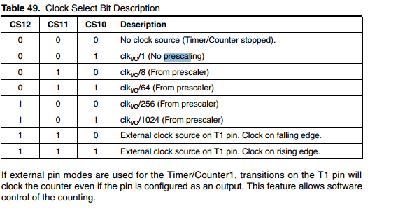

    No i jeszcze dodatkowo wybieram prescaler 64 :
    Czyli wszystko ustawione jest prawidłowo i powinno działać. Zastanawia mnie jednak inna sprawa. Na wiadomo że rezystory nie mają idealnej dokładności i na wyświetlaczu widzę że wartość z przetwornika zawsze leko pływa. Co za tym idzie LCD jest aktualizowany co przebieg pętli. Tylko wartość maksymalna rezystora powoduje że ADC wykrywa zawsze to samo. Jeśli LCD jest aktualizowane co przebieg to znaczy że częstotliwość PMW też. Może tu jest 'pies pogrzebany'. Może jak tak często nadpisuje ten rejestr to PMW wariuje?
