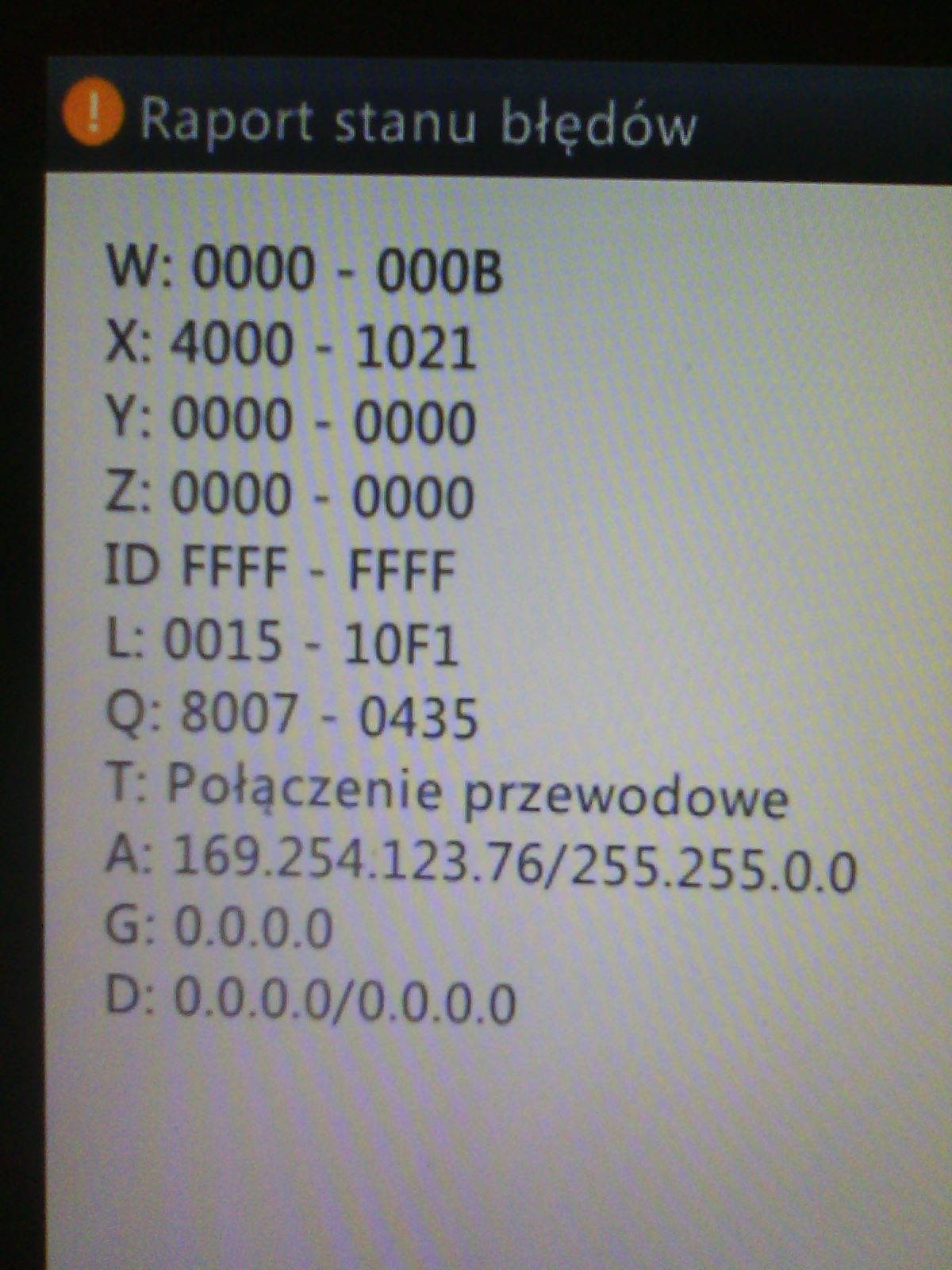

    Ostatnio przeniosłem swojego xkloca z salonu na biurko. Podłączyłem go do monitora i chciałem używać tego samego kabla ethernet co w komputerze i w razie potrzeby wpinać do xboxa.
    Gdy próbuję się połączyć wyświetla się błąd i każe mi przetestować połączenie. Test kończy się na łączeniu z siecią (1 etap) i wyświetla się komunikat o błędzie adresu ip. Przeglądałem sporo internetu ale nie znalazłem odpowiedzi.
    Z siecią bezprzewodową i komputerem przez ten sam kabel problemów nie ma.
    Model mojego rutera to ASMAX AR704g.

    po wywaleniu błędu wcisnij stan(przycisk Y na padzie) i zrób fote i tu wrzuć i wszystko bedzie wiadomo
  • #7 12936284
    Krzychu K.
    Posty: 488
    Pomógł: 50
    Ocena: 100
    A:oznacza wenętrzny adres IP - po stronie routera
    G:gateway-brama wyjsciowa(własciwy adres IP przydzielany po stronie DNS)
    D:adresy serwerów DNS
    wbij przez www na ustawienia routera,tam jest zakładka ""NAT" a w niej opcja ""DMZ"" i tam wpisz adres przydzielony przez router(czyli 169.254.123) akceptuj ustawienia i zrestartuj router wyłącznikiem zasilania i powinno grać
    w razie problemów masz tu instrukcje do swojego sprzętu Link

    Nie działa ale jak próbowałem się połączyć to w A: było inne ip.
    Jak ustawić by ruter przydzielał stałe ip?
