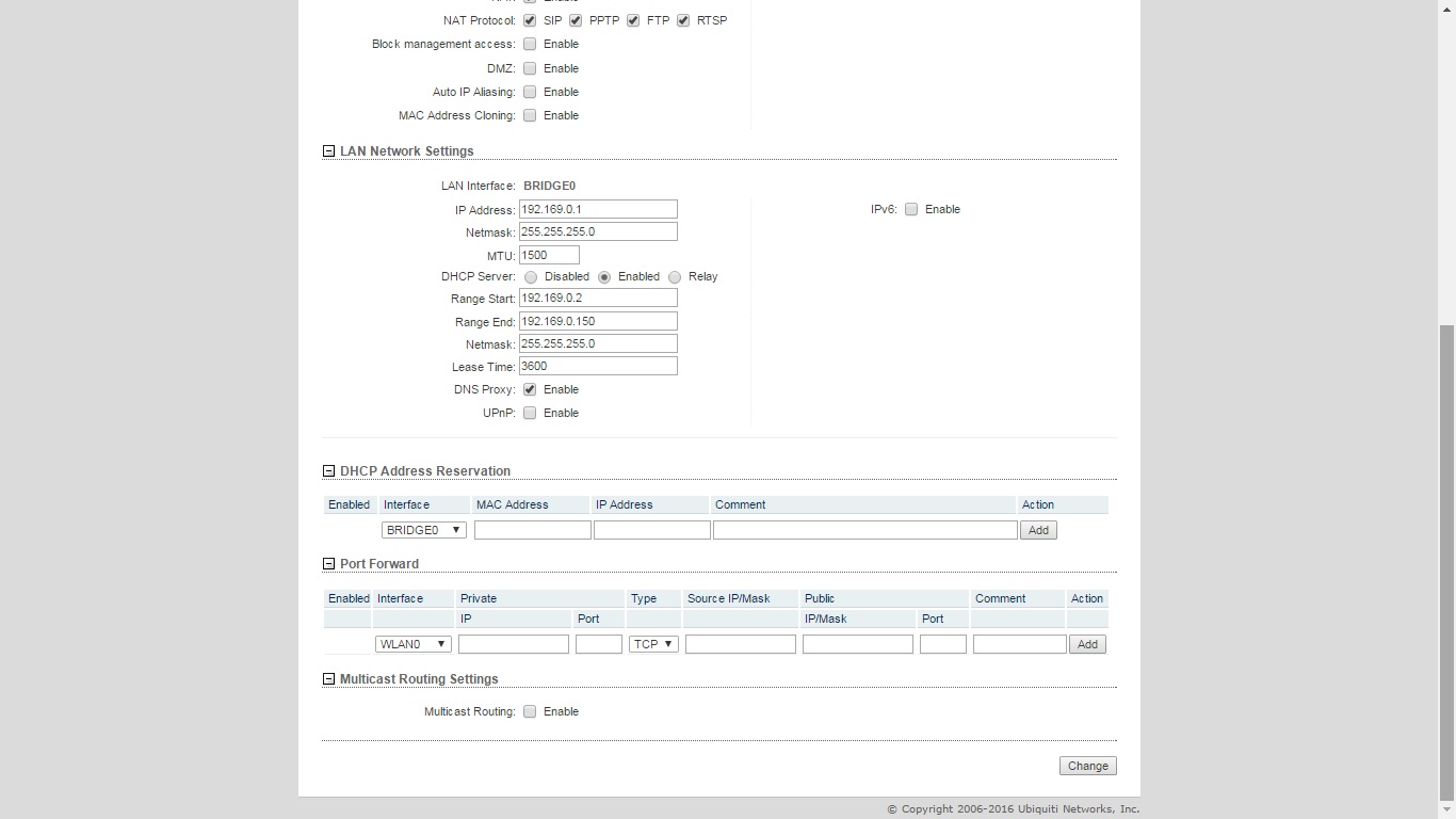

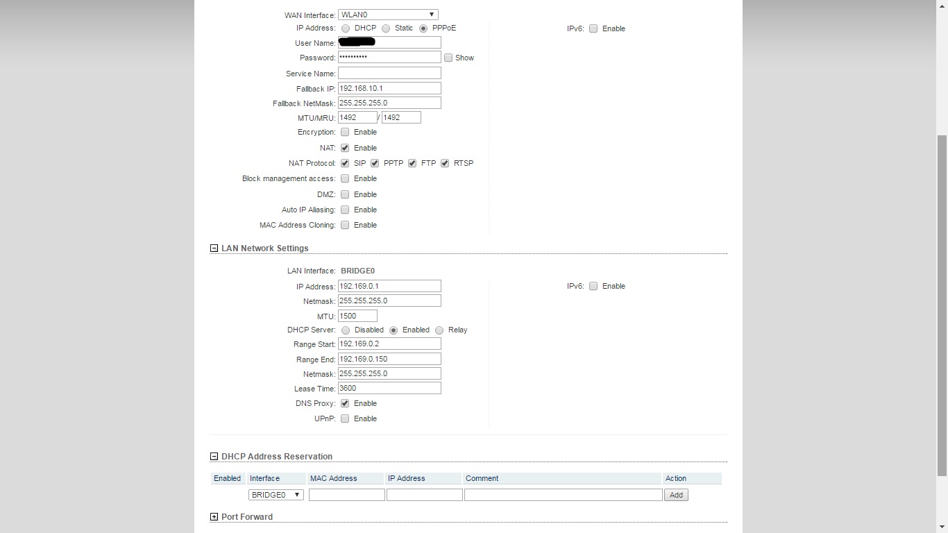

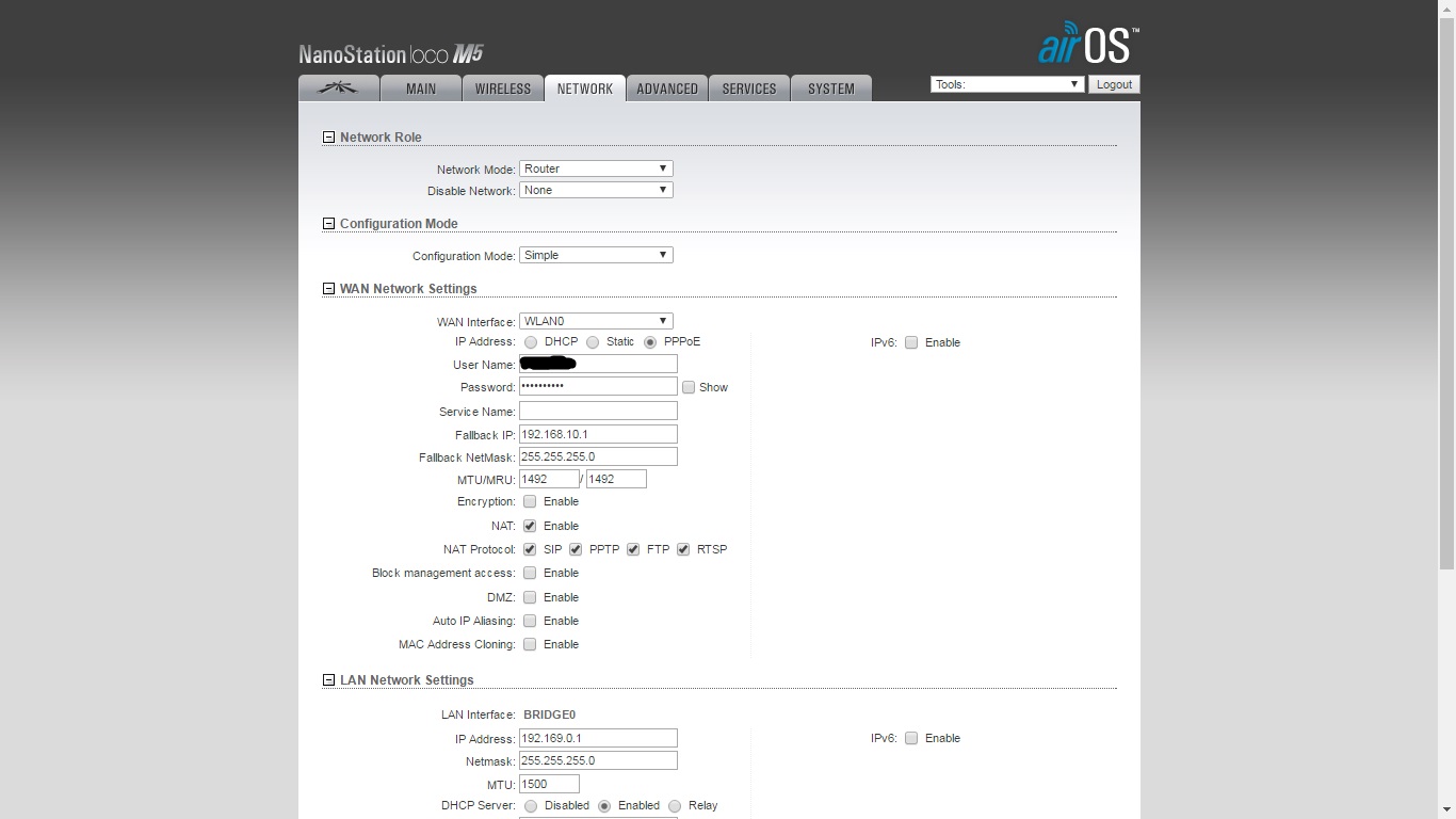

    Witam, posiadam Xbox 360 i podłączyłem go do internetu przez wifi. Konsola łączy się z routerem i mam połączenie z internetem ale nie w 100% sprawne. Po wykonaniu testu połączenia na konsoli wyskakuje taki komunikat
    Spoiler:
    Xbox 360 błąd NAT - Jak skonfigurować router do prawidłowego połączenia z xboxem Xbox 360 błąd NAT - Jak skonfigurować router do prawidłowego połączenia z xboxem Xbox 360 błąd NAT - Jak skonfigurować router do prawidłowego połączenia z xboxem
    Posiadam radiowy internet i moja sieć wygląda tak: antena ( jest to NanoStation M5) i jest to ustawione przez mojego usługodawcę jako router i PPPoE, od tej anteny kablem sieciowym do mojego routera wifi w domu (airmax, apple timecapsule 3 generacji)
    Poniżej fotki ustawień NanoStation M5. Dodam, że uPnP w routerze włączyłem ale to nic nie dało. Adres IP konsoli to 192.168.1.4. Proszę o pomoc bo naprawdę tego nie ogarniam. Gdzie i co wpisać w ustawieniach routera aby wszystko śmigało?
    Spoiler:

    ustaw w HDCP adres reservation xboxa na static ip,potem włącz DMZ i wpisz adres ip xboxa,gotowe.
    No jakoś dalej ten sam błąd. Jakieś inne sugestie?
    Może jakieś przekierowanie portów pomoże, ale to też nie wiem co i jak wpisać. W przegierowaniu portów mam coś takiego:
    Interface (i tu do wyboru-WLAN0;BRIDGE0;PPP)
    Private IP
    PORT
    Type ( i tu do wyboru-UDP lub TCP)
    Source IP/Mask
    Public IP/Maska
    Port
    Może to jakoś trzeba ustawić, ale nie wiem jak.
    Na stronie Xboxa o portach jest taka informacja "Jeśli korzystasz z zapory lub sprzętu sieciowego, takiego jak router, być może musisz zmienić konfigurację, aby komputer lub konsola Xbox 360 mogły komunikować się z usługą Xbox Live. Tę zmianę konfiguracji często nazywa się „otwieraniem portów” lub „przekierowywaniem portów”.
    Usługa Xbox Live wymaga, aby były otwarte następujące porty:
    Port 88 (UDP)
    Port 3074 (UDP i TCP)
    Port 53 (UDP i TCP)
    Port 80 (TCP)"
    Ale wyczytałem też coś na temat problemu z NAT "Jeśli używasz routera lub bramy, oba te urządzenia mogą wykonywać translację adresów sieciowych (NAT). Jeśli oba urządzenia wykonują translację NAT, możesz mieć problemy z hostowaniem gier dla wielu graczy i grup lub dołączaniem do nich oraz ze słyszeniem innych graczy.
    Aby rozwiązać ten problem, skonfiguruj bramę do działania w trybie mostka.
    Uwaga Może być konieczny kontakt z usługodawcą internetowym, aby uzyskać instrukcje konfigurowania bramy do działania w trybie mostka lub informacje dotyczące protokołu PPPoE."

    Pomógł: 3783
    Ocena: 2675
    Przy internecie radiowym zapewne nie masz publicznego IP od dostawcy u siebie na routerze więc całe przekierowanie nie ma żadnego sensu (nie będzie działać i spełniać swojego przeznaczenia).
