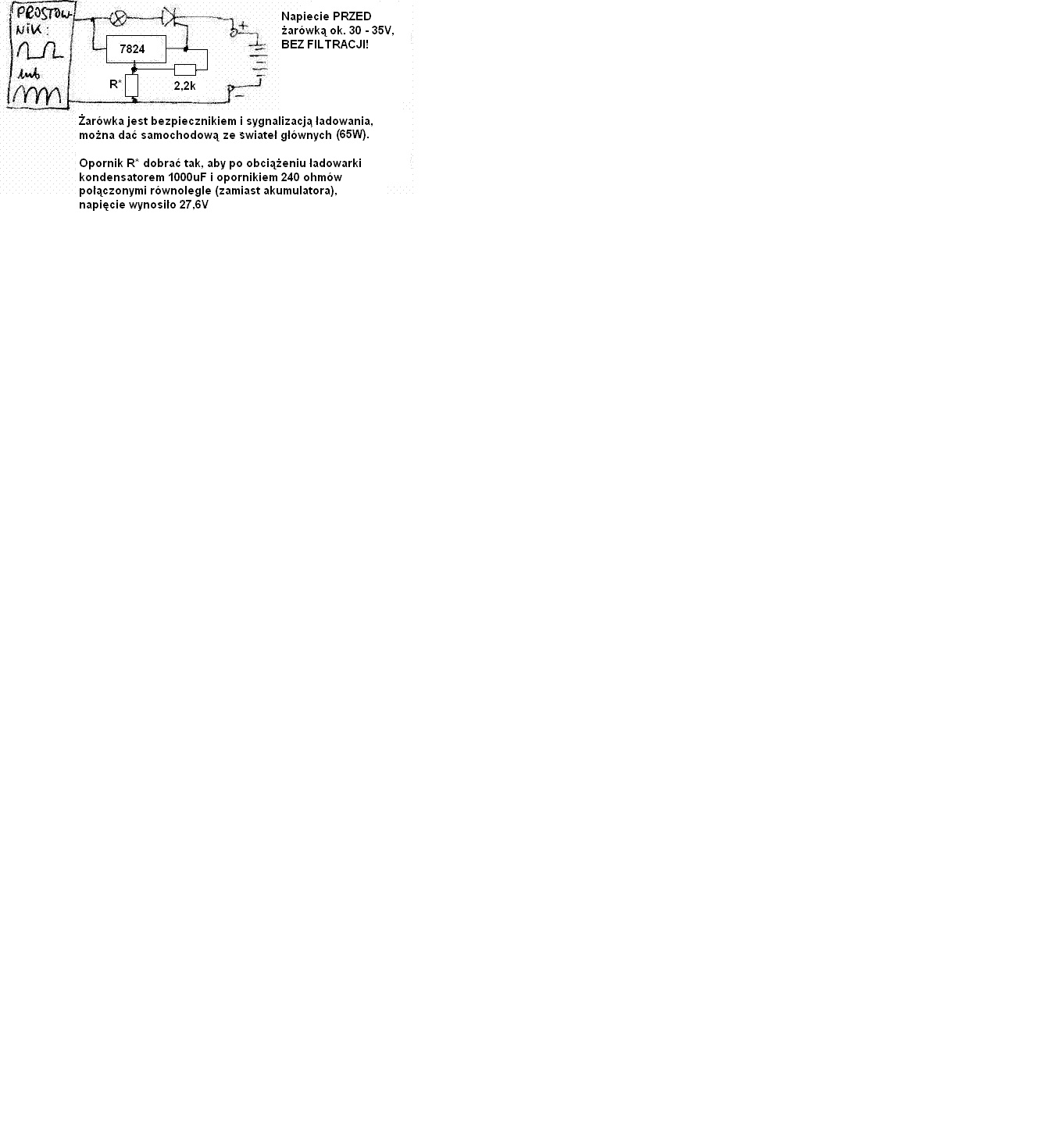

    Zamierzam wyrzucić te seleny i zastosować taki mostek prostowniczy na diodach krzemowych.
    W sumie potrzebuję ładować tylko akumulatory 12V
    Pozostaje kwestia za wysokiego napięcia - przeglądałem tematy na forum i chyba najlepszym i najszybszym rozwiązaniem jest zlutowanie układu z takiego schematu:
    Naprawa prostownika selenowego z lat 60. - zamiana na mostek krzemowy, dobór opornika
    Ale chyba powinienem zamiast stabilizatora 7824 dać 7815?
    Pozostaje jeszcze jedno pytanie: jaką wartość powinien mieć opornik R*?

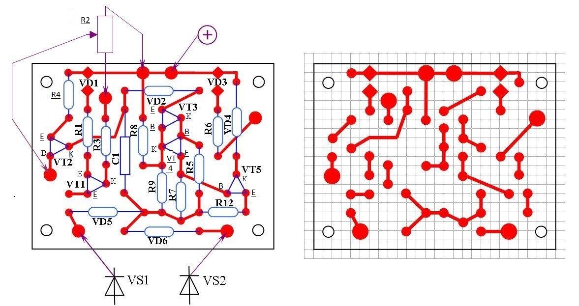

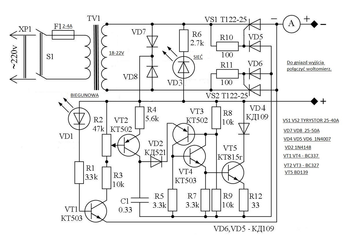

    Żal tak nie racjonalnie wykorzystać taki transformator dla elementarnego prostownika. Proponuję dla zapoznania 2 warianty schematów prostowników. Pierwszy schemat (Zdjęcie z prawej strony) - regulowany prostownik z ochroną przeciw zwarciową i podłączenia odwrotnie biegunów. Drugi schemat - regulowany prostownik bez zabezpieczeń. Maksymalny prąd prostowników jest ograniczony możliwościami transformatora, diod ( mostku ) i tyrystora . Naprawa prostownika selenowego z lat 60. - zamiana na mostek krzemowy, dobór opornika Naprawa prostownika selenowego z lat 60. - zamiana na mostek krzemowy, dobór opornika

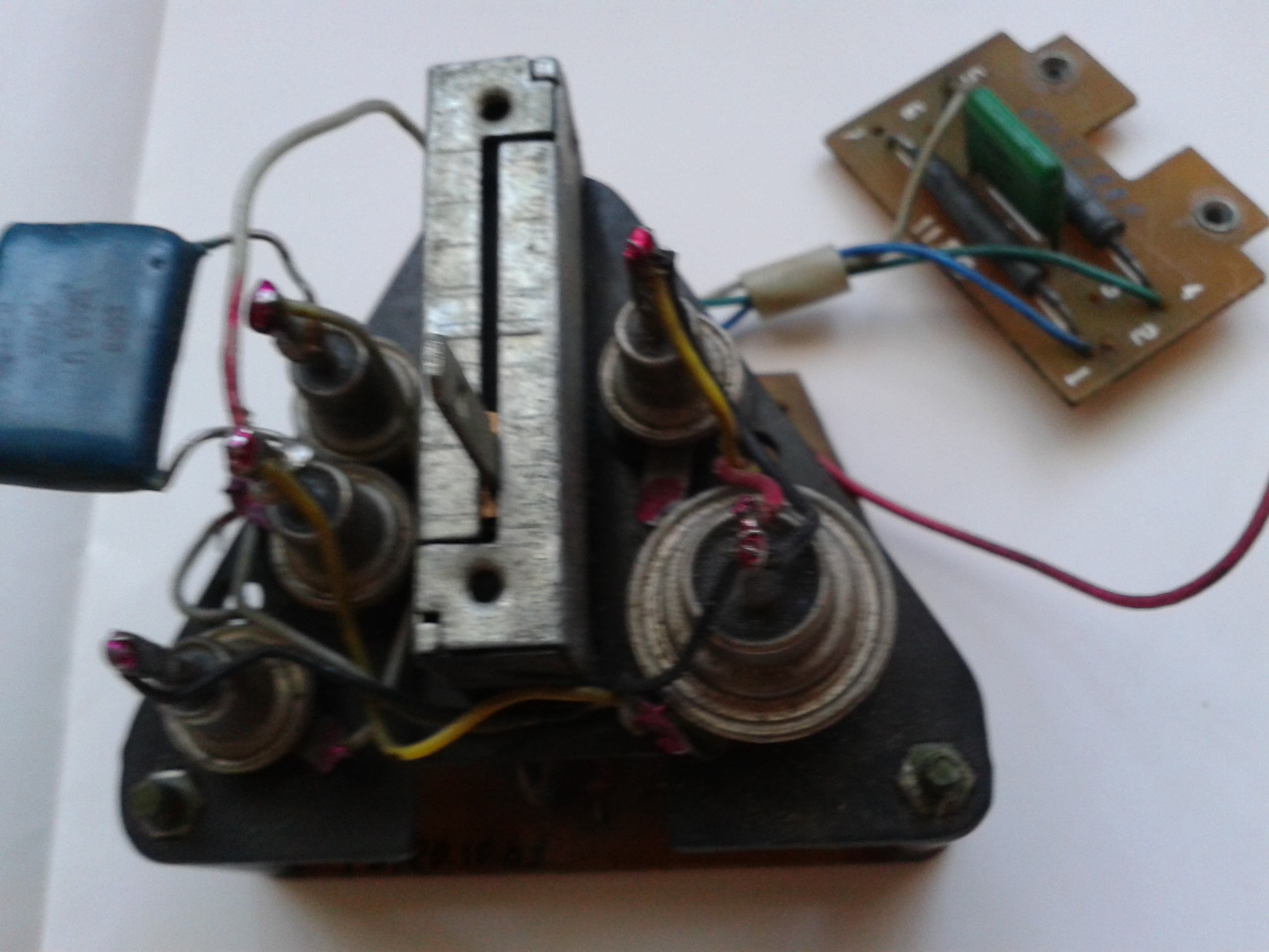

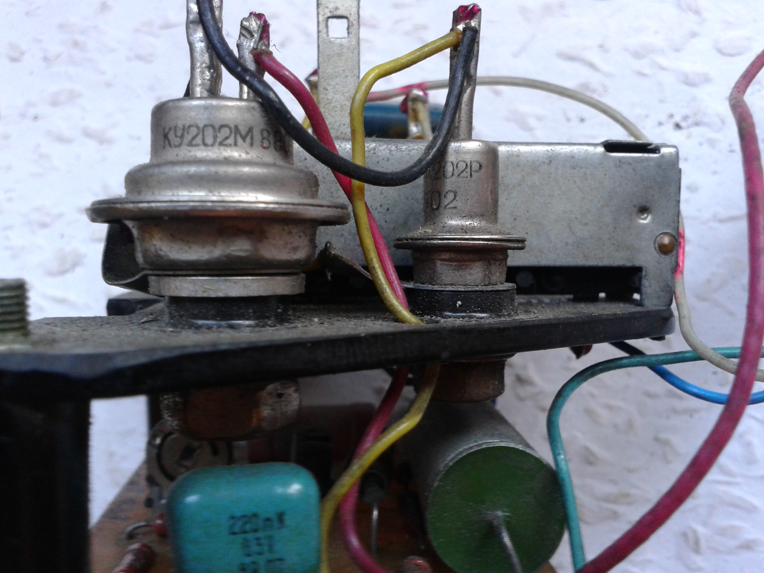

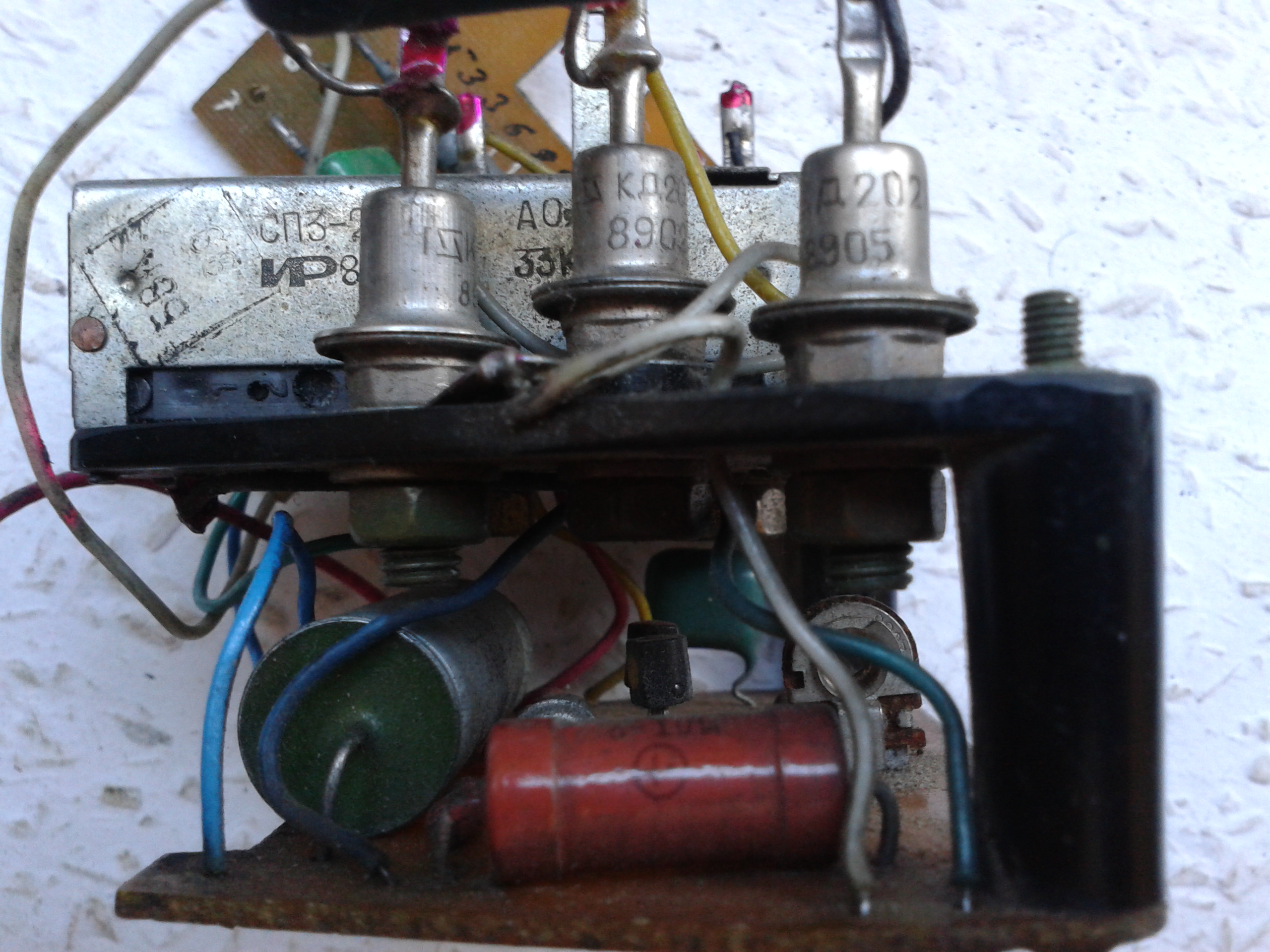

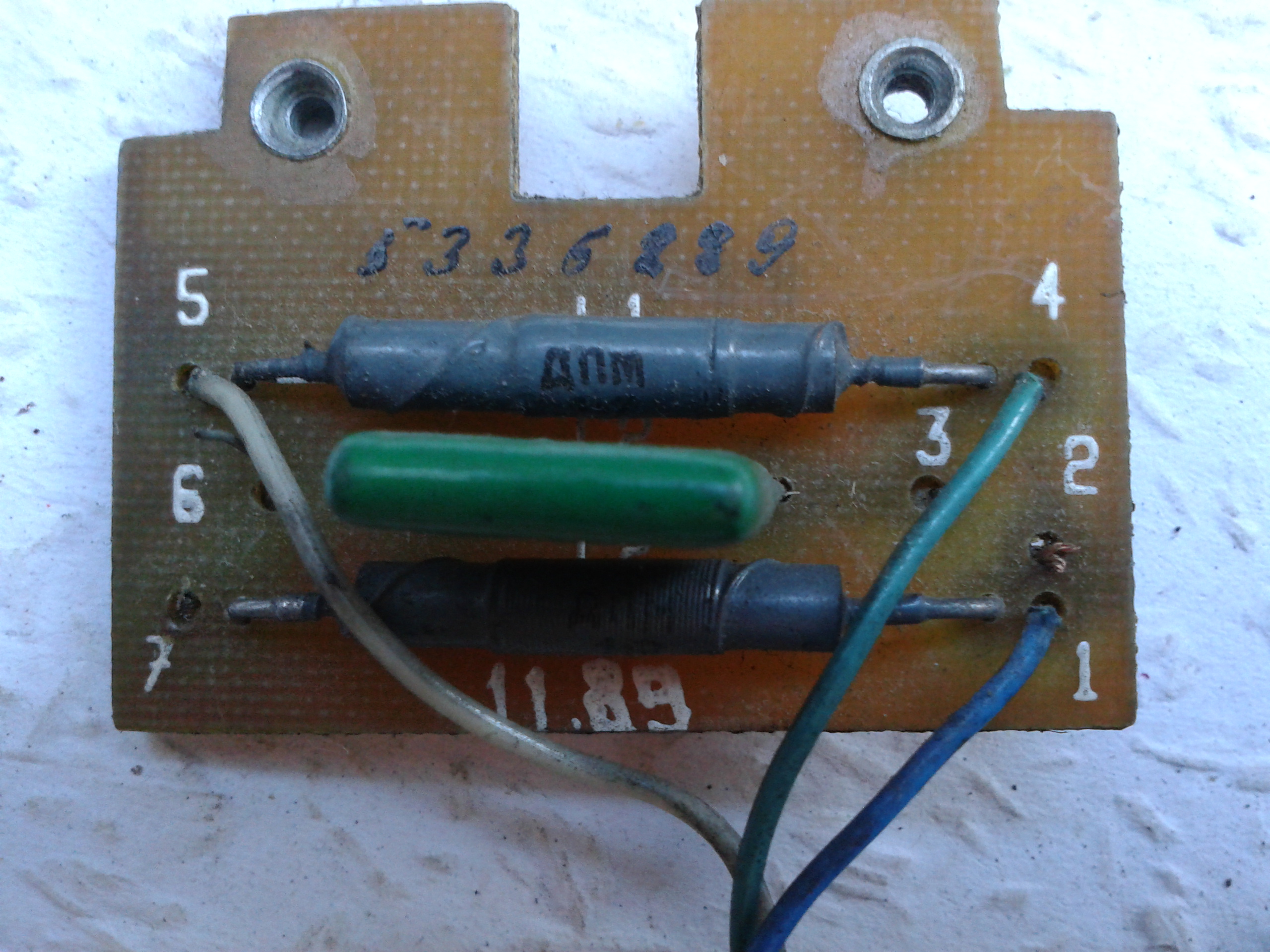

    Kol.aksakal .W szufladzie mam jakiś regulator wykonany na tyrystorze KU202M - oraz 4 diody KD202R i 2 tranzystory oznaczone tylko kropką -białą i żółtą. Ten regulator posiada potencjometr suwakowy 33k. Przewody zasilania podłączone są do płytki z oznaczeniami ;1,2,3,4,5,6,7 .Chciałbym urządzenie wykorzystać do regulatora prostownika. Może jakiś schemat tego ustrojstwa ? Naprawa prostownika selenowego z lat 60. - zamiana na mostek krzemowy, dobór opornika Naprawa prostownika selenowego z lat 60. - zamiana na mostek krzemowy, dobór opornika Naprawa prostownika selenowego z lat 60. - zamiana na mostek krzemowy, dobór opornika Naprawa prostownika selenowego z lat 60. - zamiana na mostek krzemowy, dobór opornika

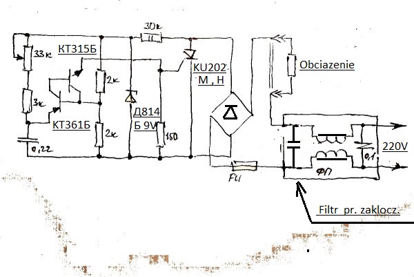

    Kolega, Zygmunt Cwikla ! Na twoich zdjęciach regulator mocy dla aktywnego obciążenia ( żarówka, lutownica, spirala grzejna i t.p ) . Dla regulacji napięcia na indukcyjnym obciążeniu ( transformator, elektryczny silnik ) ten regulator jest nie przeznaczony. Typowy schemat takiego regulatora ( konkretny schemat może nie znacznie różnić się ) pokazany na zdjęciu. Naprawa prostownika selenowego z lat 60. - zamiana na mostek krzemowy, dobór opornika
