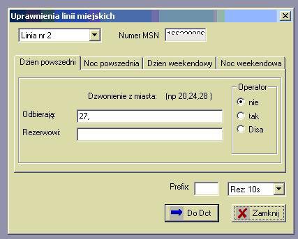

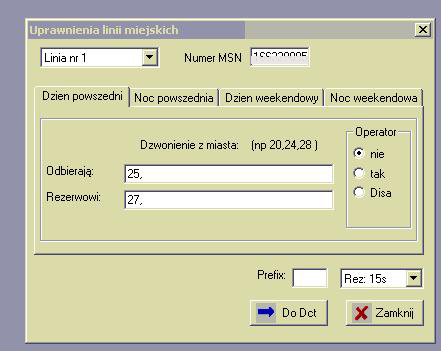

    Platan Classic ISDN - jak przypisać numery wewnętrzne do linii miejskich?Platan Classic ISDN - jak przypisać numery wewnętrzne do linii miejskich?

    mkobialka napisał:
    Zakończenie NT ma przypisane do portu A i B dwa różne numery telefonów.
    Po pierwsze wyłącz w konfiguracji w NT porty analogowe. Przecież dzwonienie ma odbierać centrala ISDN, a nie porty analogowe w NT.
    Po drugie - to co chcesz osiągnąć programuje się w zakładce Funkcje - MSN/DDI (na samym dole).
    Najlepiej Kliknij Default i potem zmień wg potrzeb.

    Zgadza się kolega janek_999 ma rację.
    Starość nie radość ;-)
    W polach MSN/DDI wybierasz pole (dwie ostatnie cyfry twojego numeru) i gdzie ma zostać skierowane połączenie.
    Przykład: końcówka twojego numeru to 05, zaznaczasz w polu MSN/DDI 05 i reakcja czyli do wyboru pojedynczy numer wewnętrzny lub scenariusz dla LM1 lub 2 (to co ustawiłeś na zdjęciach wyżej). Analogicznie z drugim lub kolejnymi numerami MSN.
    Oczywiście jeśli nie korzystasz z portów analogowych w NT1 to warto je wyłączyć.
    Pozdrawiam i przepraszam.
