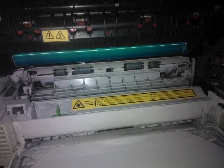

    Dotarł do mnie ten proszek, nie wsypywałem wszystkiego od razu, wyczyściłem wszytko w środku, ale teraz mam problem bo na wyświetlaczu pojawia się literka P chodzi o zacięcie papieru. Tylko że papier nie jest pobierany, zacina się w pewnym momencie tak jak na zdjęciu, coś jak by wałki nie pobierały dalej papieru, tak samo jest na tym bocznym podajniku.
    Druga sprawa mam taką część luzem i zastanawiam się czy nie mam ona coś wspólnego z tą drukarką.

    Blaszka nie jest od tej drukarki. Jeśli chodzi o zacięcia, to widać, że rolka rejestrująca, czyli ta do której dochodzi kartka jest bardzo brudna. Najprawdopodobniej brudny jest też czujnik optyczny, który załącza tą rolkę. Flaga tego czujnika widoczna jest między środkowymi rolkami. Dostęp do niego jest bardzo ciężki, ale możesz spróbować przedmuchać go spreżonym powietrzem (wcześniej wyjmij bęben i wywoływaczkę)

  • #18 13240300
    TraneOne
    Posty: 99
    Pomógł: 3
    A mógłbyś mi to napisać jakoś na tym obrazku? Jeśli chodzi o powietrze to nie ma problemu.

    oto chodzi

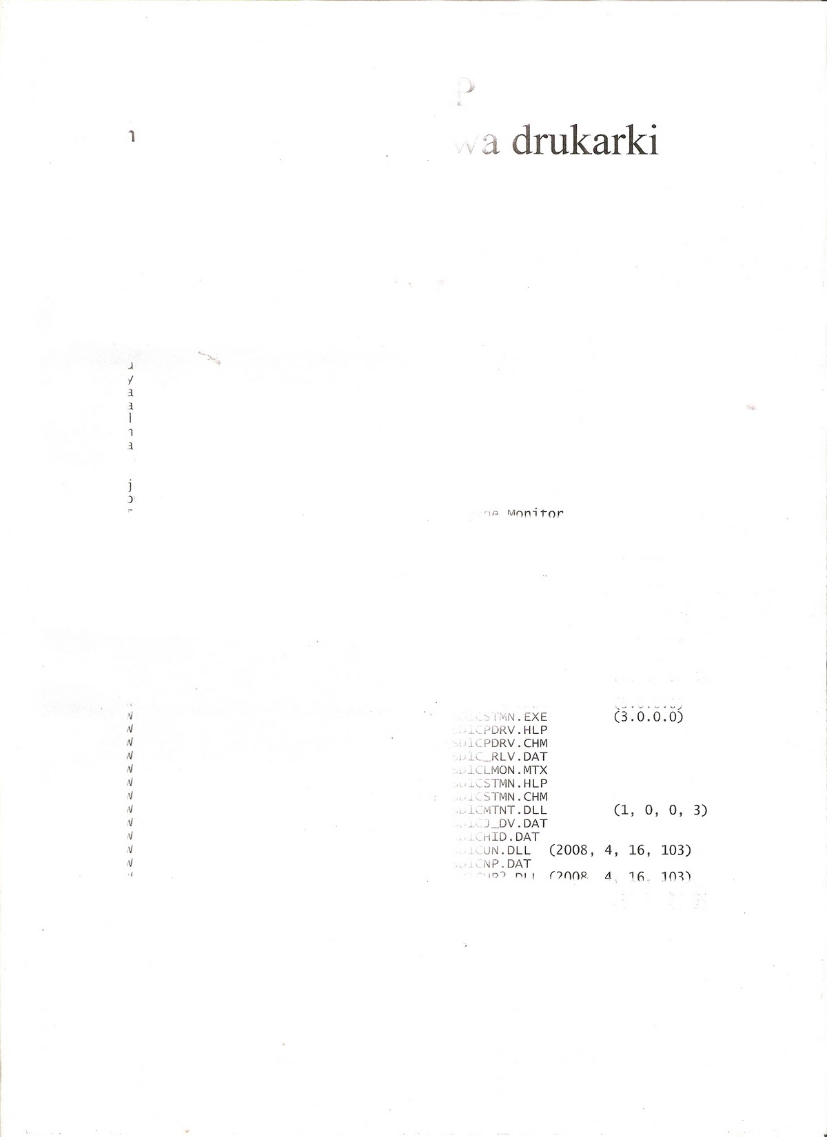

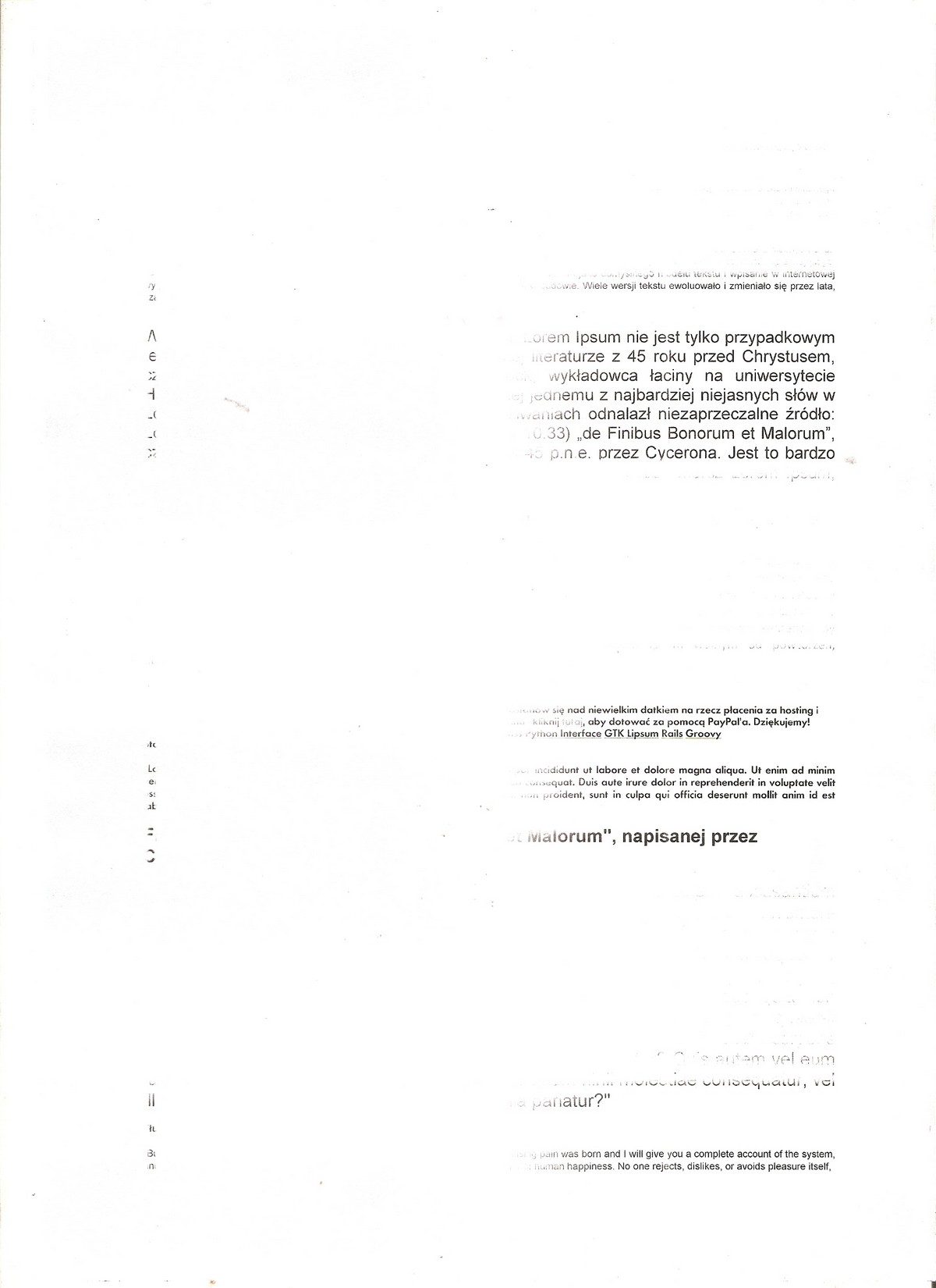

    Jest postęp kartki już idą normalnie z jednego i drugiego podajnika po wyczyszczeniu tego co wyżej napisaliście, niestety pojawił się następny problem wydruk jest taki jak na kartkach poniżej przy drukowaniu całej czarnej kartki i tekstu. To co jest drukowane znajduje się z prawej strony kartki.
    Coś jeszcze jest ubrudzone skoro tak idzie wydruk tylko częściowo.

    Za część z tych wad najprawdopodobniej odpowiada bęben. Możesz to sprawdzić owijając wytarte miejsce na bębnie cienką taśmą klejącą. Tzn wyjmujesz rurę i owijasz jedną warstwą taśmy naokoło bębna, jak najbliżej krawędzi, ale żeby objęła ten wytarty pasek. Zwróć uwagę na kierunek obrotów bębna, żeby końcówka taśmy nie była zahaczana przez listwę.
    Natomiast pionowy pas na wydruku, to może być zabrudzona szybka lasera nad bębnem, możesz spróbować ją przetrzeć patyczkiem do ucha, bo jest lekko schowana. Najlepiej byłoby wyjąc cały moduł lasera, ale dla początkującego to trudna sprawa.

    napisałeś wcześniej, że nie wsypałeś całego developera. To może być przyczyną takich wydruków. Wsyp wszystko bez obaw. Paczka jest przeznaczona do wsypania w całości. Co do bębna i listwy czyszczącej bębna wymienił bym je. Bęben jest już w takim stanie, że i tak długo nie pociągnie.

    Nie pisałem parę dni, ale udało się :D trochę mi zeszło ale zawziąłem się, usiadłem na spokojnie i rozebrałem dokopałem się do lasera przedmuchałem go powietrzem sprężonym tak od serca złożyłem i pomogło. Przedrukowałem parę kartek i obraz był już w miarę widoczny zarówno text jak i obrazek, ale jakieś male smugi i paski to zapewne wina bębna. Na szczęście dobrze jest jak jest. Jeszcze raz dzięki wielkie wszystkim za pomoc :)
