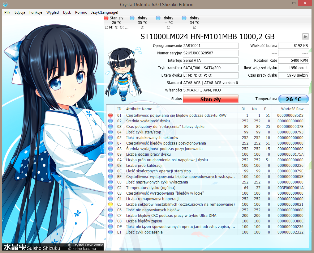

Prosze o diagnoze dysku -->> CristalDiskInfo
Talibanczyk 08 Lis 2013 17:29 2814 37
Najlepsze odpowiedzi
Czy nowy dysk WD Blue z błędami SMART w CrystalDiskInfo nadaje się jeszcze do użycia, czy lepiej oddać go na gwarancję?
Taki dysk wygląda na uszkodzony i lepiej go nie traktować jako pewnego nośnika, tylko od razu myśleć o gwarancji u producenta [#12930594][#14565182][#14573496] W SMART pojawiają się niezerowe wartości dla 01, BC, BF i C8, co wskazuje na problemy z głowicami, komunikacją lub wstrząsami, a także na niestabilne sektory [#14565122][#14573496] Zerowanie i remap w MHDD lub Vivardzie można jeszcze spróbować tylko jako test, ale nie daje to pewności naprawy i nie usuwa problemów typu 05 [#12929904][#12929923][#14573173] Jeśli dysk jest na gwarancji, najrozsądniej skorzystać z RMA u producenta zamiast go dalej „ratować” [#12930594]
