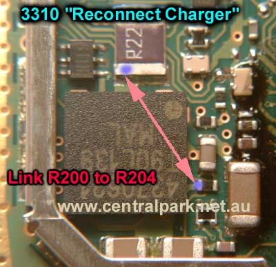

    Nokia stara jak świat i objaw tak stary, że nie pamiętam dokładnie.
    Generalnie szukaj fraz w google typu "reconnect charger nokia 3310". 3310 i 3330 to w zasadzie to samo.
    Wygooglowało mi się to:
    Nokia 3330 - ładowanie przerywane, komunikat Ponownie podłącz ładowarkę
    Jest wielce prawdopodobne, że połączenie tych dwóch elementów pomoże. Coś takiego, gdzieś mi tam świta w głowie.

    To jest zakłamanie wyświetlacza wygoogloewałem i to nie to jest.

    Zastosuj powyższą solucję.
    Dotyczy ona ładowania a nie LCD.

    Zrobiłem tak jak powiedział grubas i nic.
