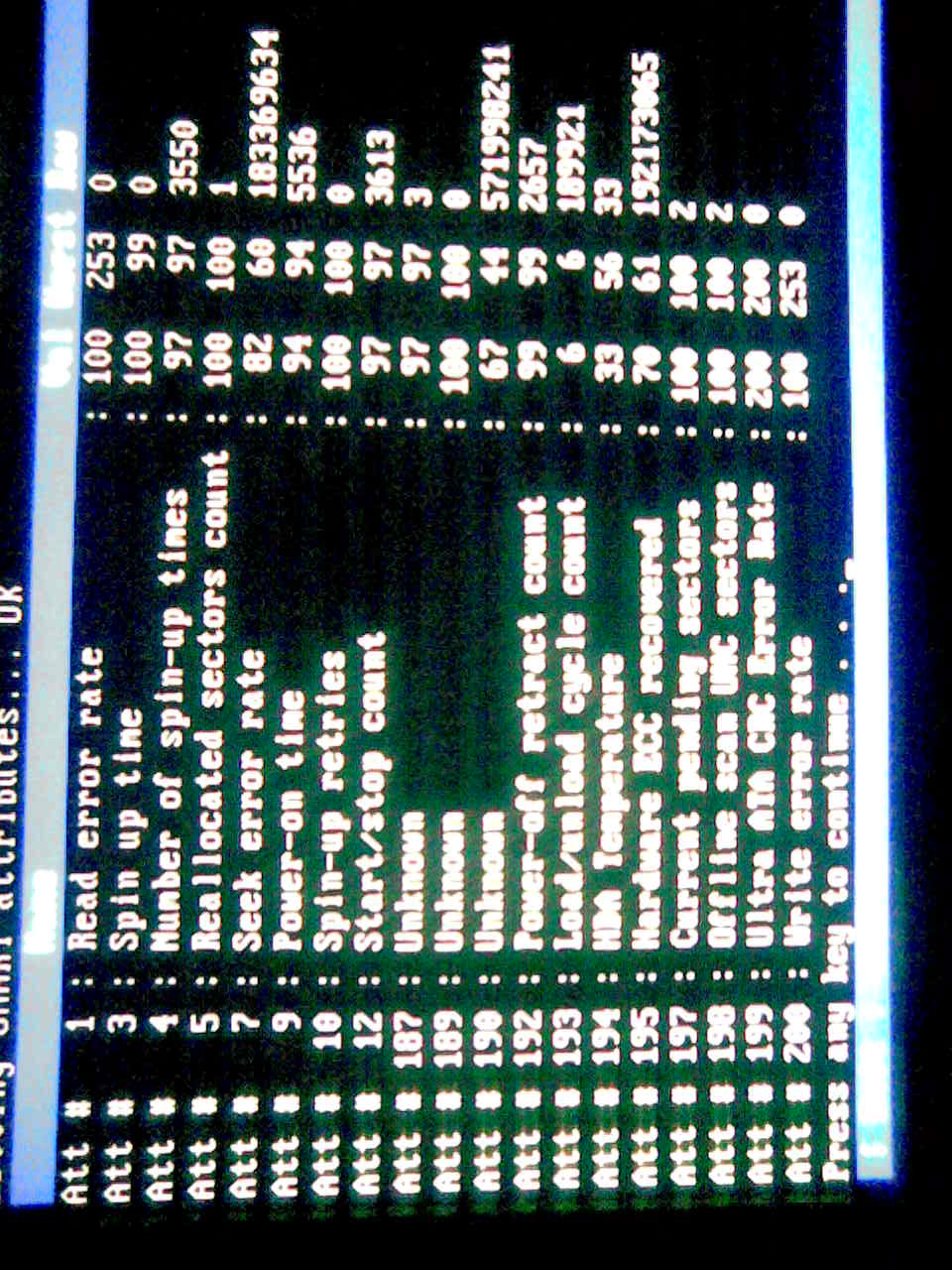

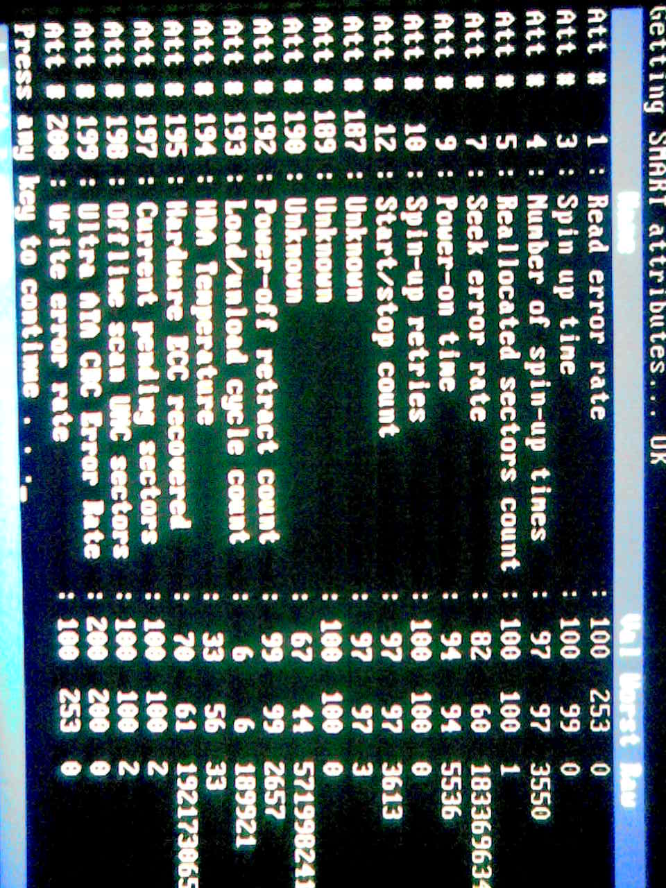

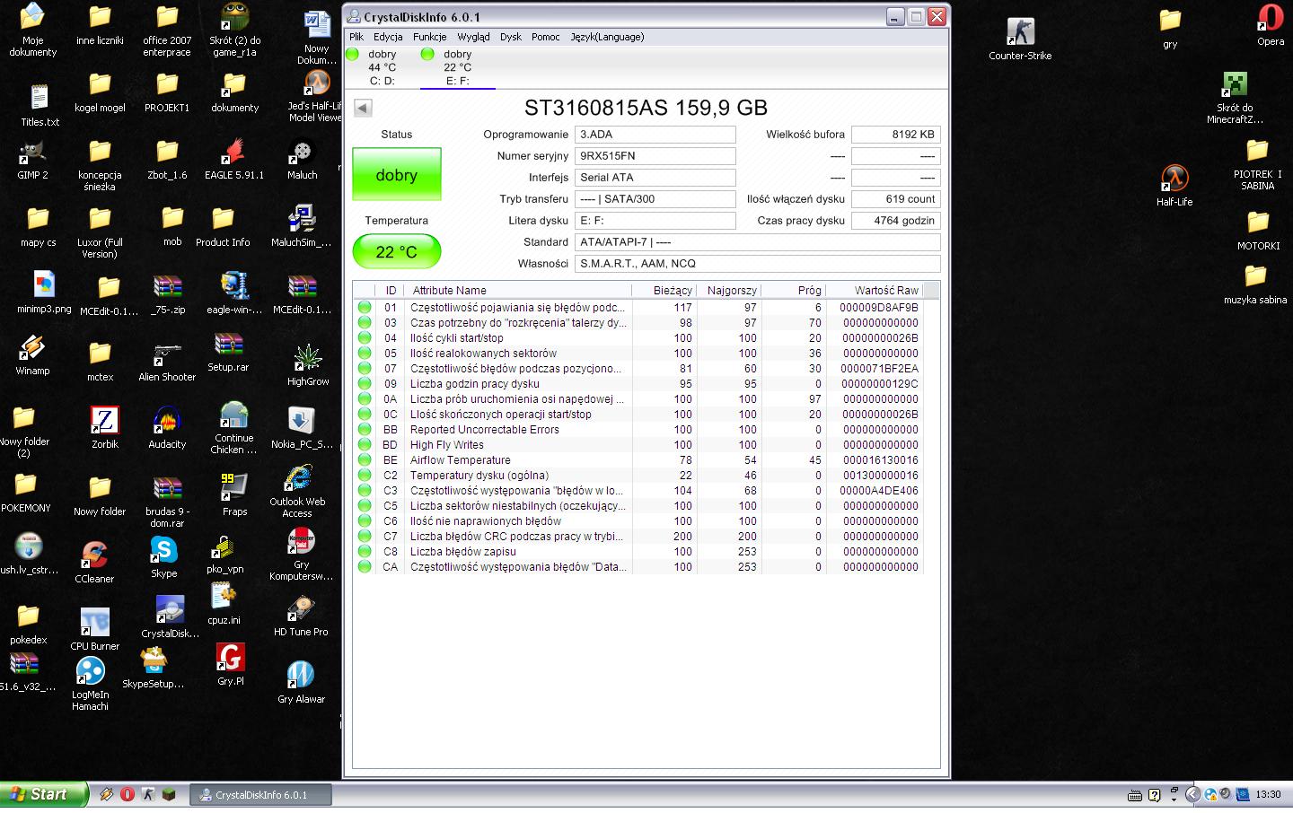

  • #5 12947578
    kuran17
    Poziom 19  
    Posty: 434
    Pomógł: 22
    Ocena: 19
    Oto i smart, tyle że ten jeden badsektor zniknął

  • #6 12947648
    mati211p
    Posty: 16919
    Pomógł: 2584
    Ocena: 1130
    Przy skanowaniu? SMART pokazuje 2 bad sektory i 1 realokowany - uszkodzenie fizyczne dysku. Niestety wychodzi w takim razie na to że w SMARCIE jest przekłamanie. Dopiero po wykonaniu kopi danych, zerowania i remapu uszkodzonego dysku SMART załącz jeszcze raz. Niestety dysk z uwagi na 1 realokowany sektor jest już nienaprawialnie uszkodzony.

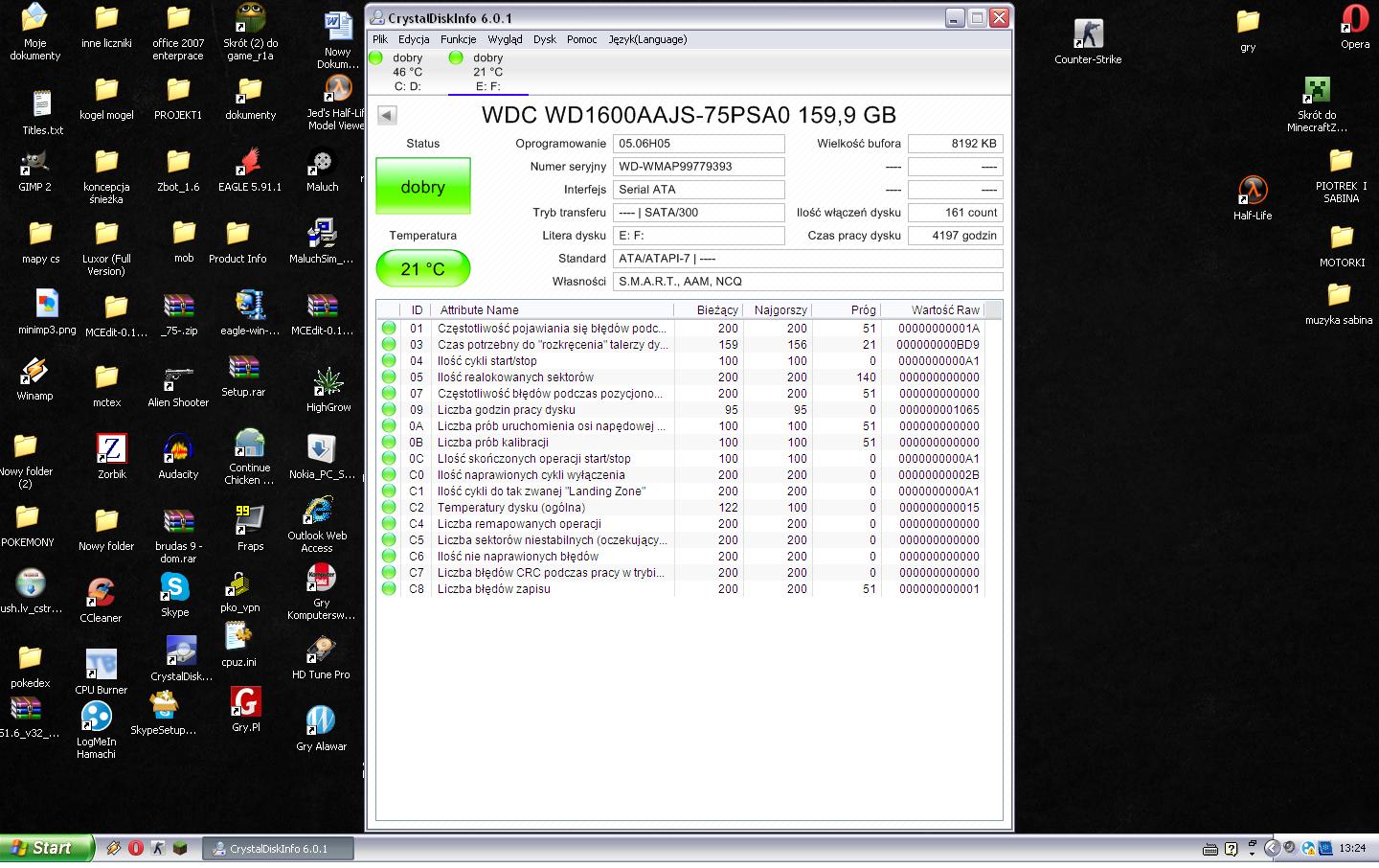

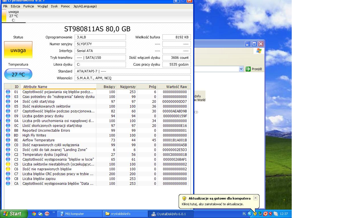

  • #8 13121795
    kuran17
    Poziom 19  
    Posty: 434
    Pomógł: 22
    Ocena: 19
    jeśli mogę, to poprosze o sprawdzenie jeszcze dwóch dysków:

  • #9 13122373
    mati211p
    Posty: 16919
    Pomógł: 2584
    Ocena: 1130
    Seagate ok. WD ma jakiś problem bo są błędy w 01 a wartość ta powinna w tym modelu wynosić 0 gdyby wszystko było ok. Przeprowadź jego skan powierzchni i wstaw wyniki.
  • #10 13122516
    kuran17
    Poziom 19  
    Posty: 434
    Pomógł: 22
    Ocena: 19
    może to dlatego że podłączałem go krzywą tasmą i może nie stykało.
