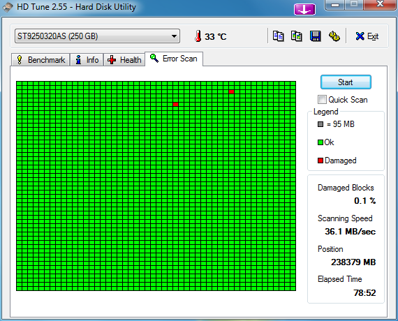

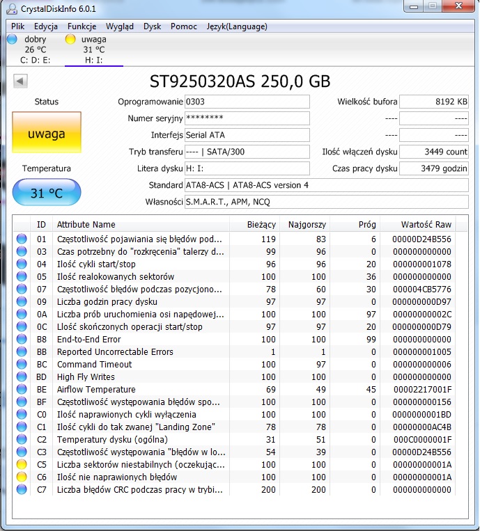

    System nie startuje z dysku, restartuje się podczas uruchamiania.
    Po podłączeniu do drugiego komputera (oczywiście jako dodatkowy hdd) niby wszystko działa.
    Seagate Momentus 5400.5 - Ocena SMART, restart systemu, zerowanie czy przenośny USB?
    Pożyje jeszcze? Warto robić zerowanie? Czy może zostawić go jako dodatkowy dysk np. przenośny na usb?

    Najpierw wykonaj kopię danych z niego.Potem wykonaj zerowanie i remap w MHDD i wstaw SMART po wykonaniu procedur i skan powierzchni. Obserwuj tez czy nie wzrasta 0A.

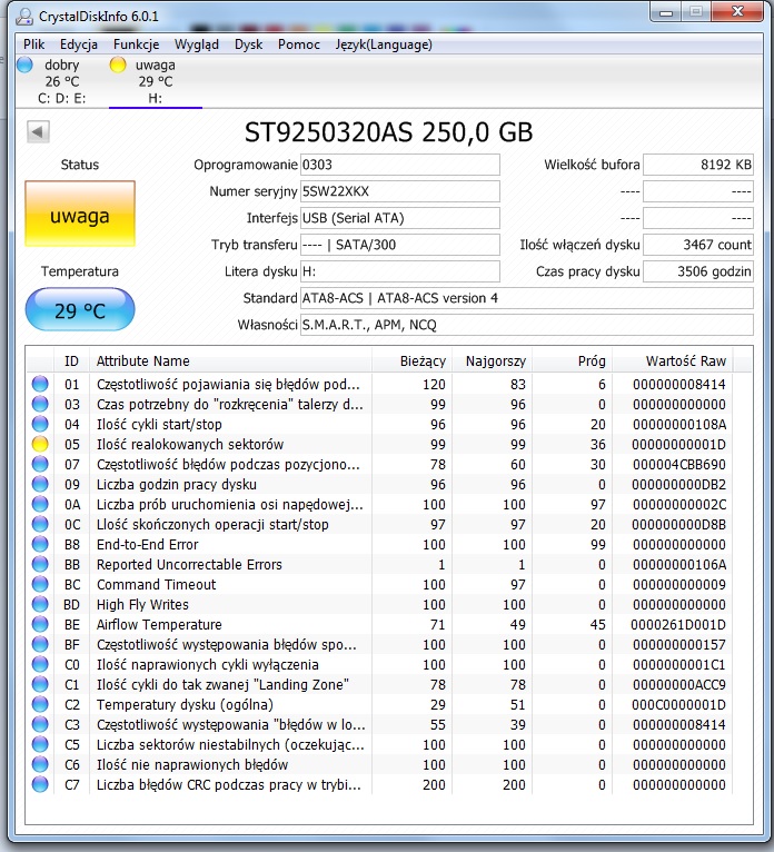

    Po zerowaniu i remapowaniu z dwóch bad sectorów zrobiło się 50 :/
    I co myślicie ?
    Z 26 w (C5) i (C6) pojawiło się 29 w (05) co świadczy o kiepskiej kondycji dysku - https://www.elektroda.pl/rtvforum/topic1467175.html
    Sprawdziłem gwarancję lecz był kupiony jako OEM i nie podlega gwarancji Seagate.
  • #9 13027605
    mati211p
    Posty: 16921
    Pomógł: 2584
    Ocena: 1132
    29 realokowanych sektorów, czyli były to uszkodzenia fizyczne sektorów. Dysk do wymiany.
