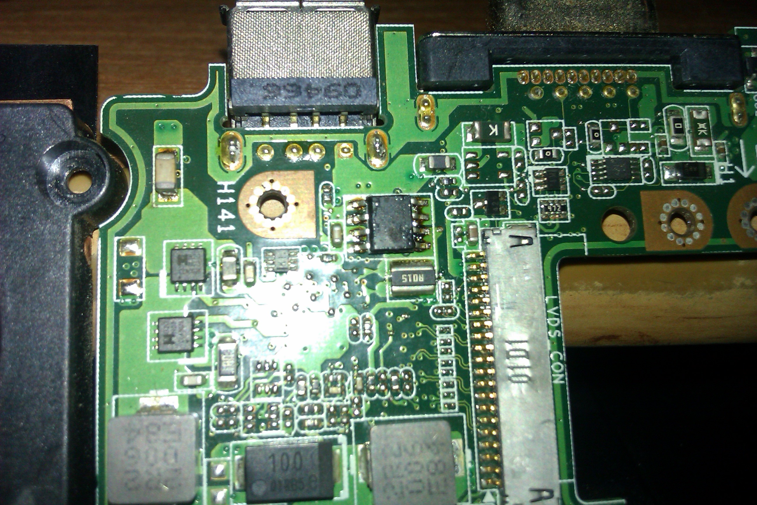

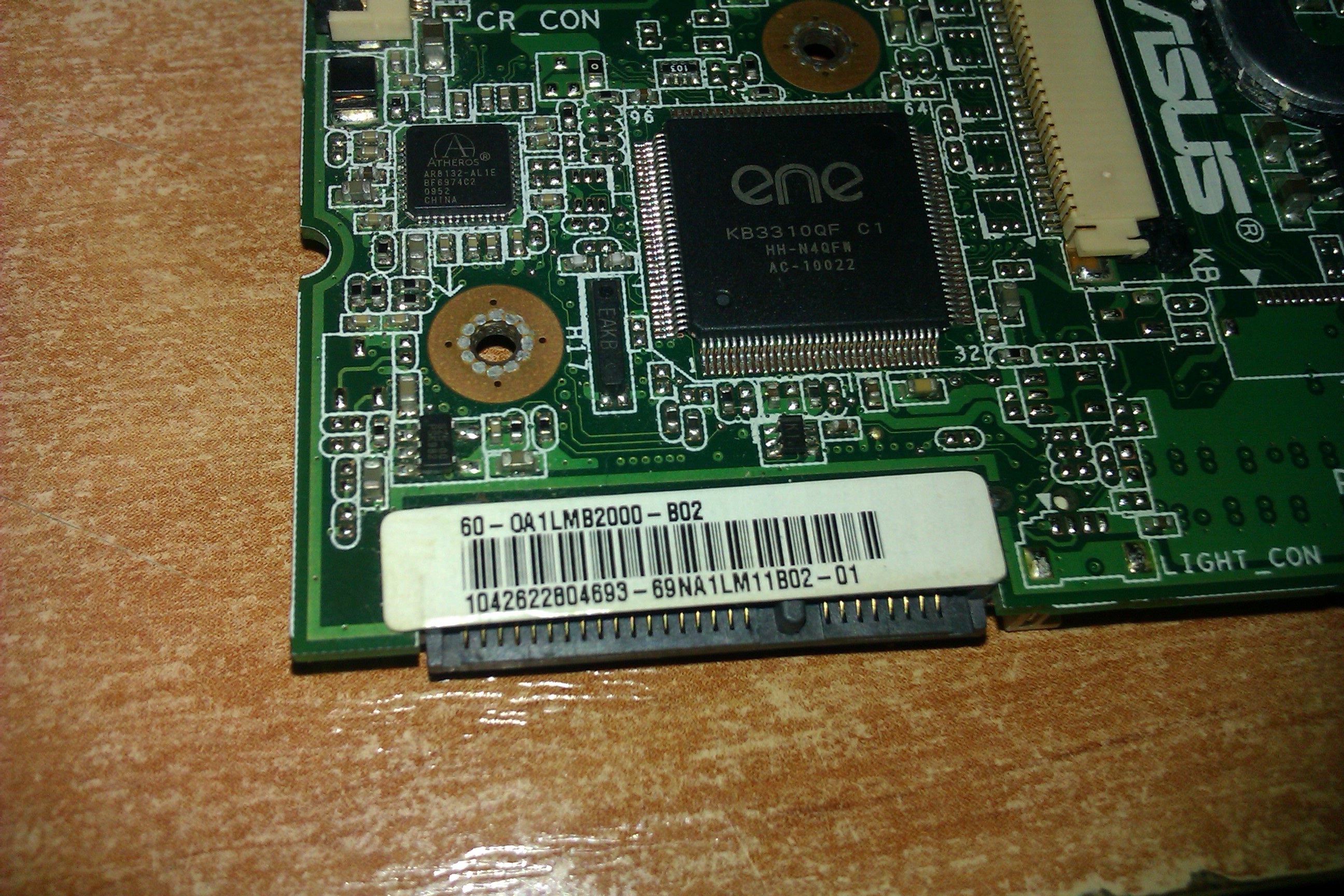

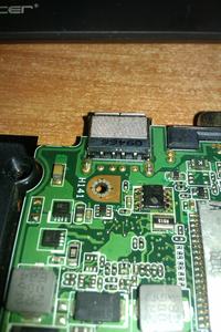

    Witam , problem polega po podłączeniu zasilacza ,zasilacz miga i nie łąduje bateri ,co ciekawe robi zwarcie ,więc postanowiłem dać notbooka znajomemu do sprawdzenia .Wywnioskował że zaznaczony element na zdjęciu się grzeje bardzo mocno . Znalazłem na forum tutaj podobny temat i ktoś napisał że jest to Mosfet EBL5103. . Szukałem nazwy u wujka google lecz nic nie znalazłem . Mogę prosić o jaką kolwiek poradę ,pomoc ? Pozdrawiam

    Oznaczenie płyty i fotkę makro okolic układu.

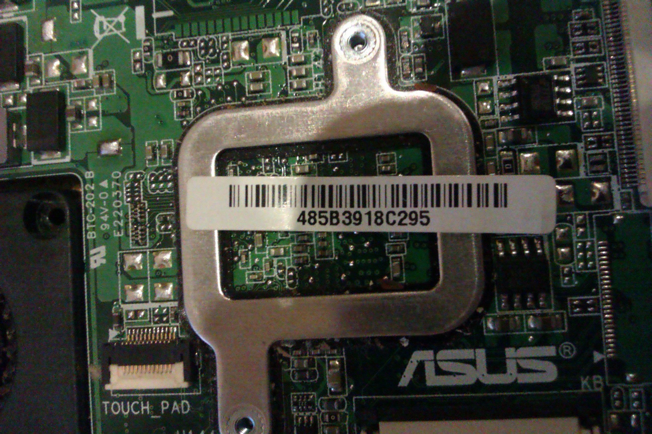

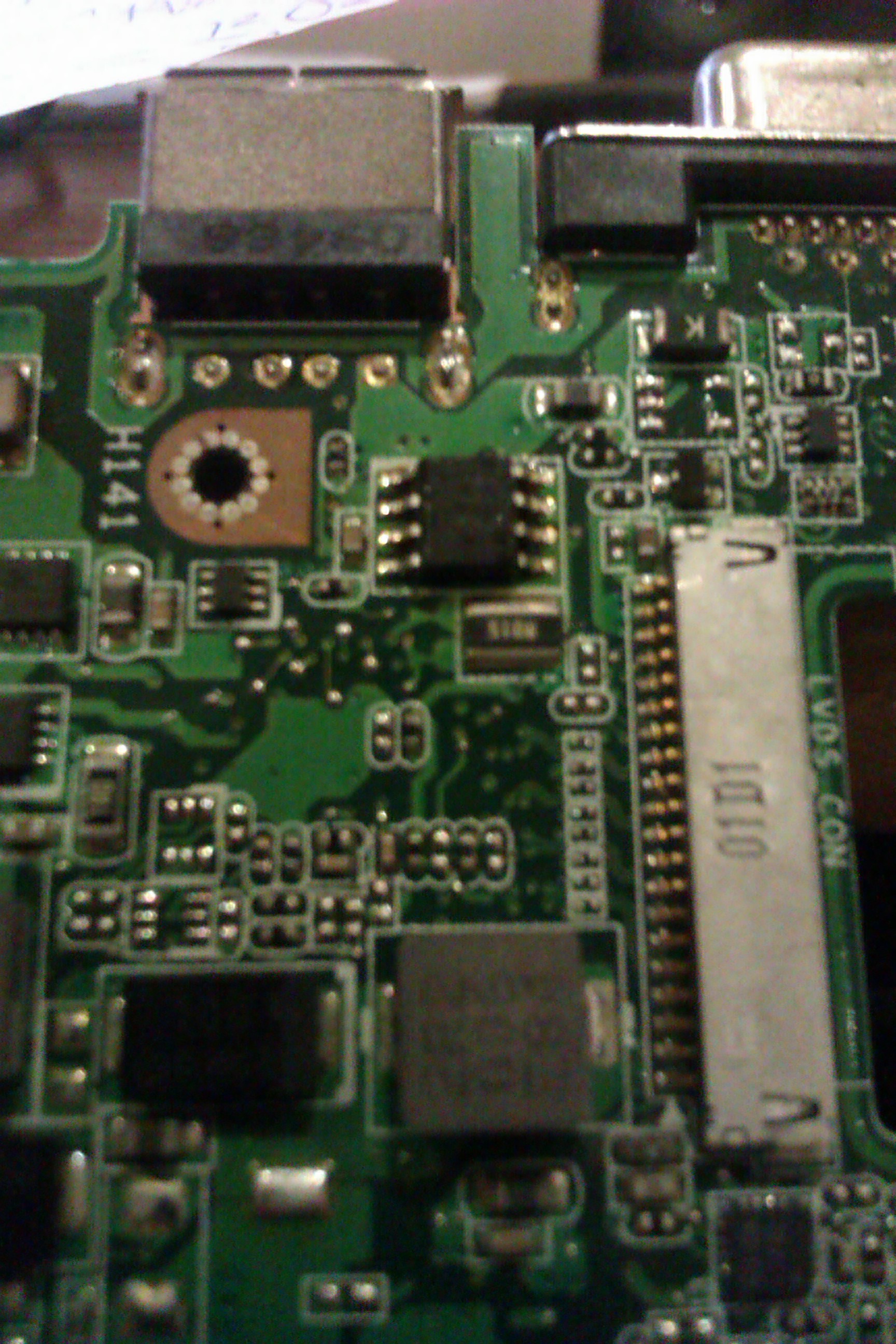

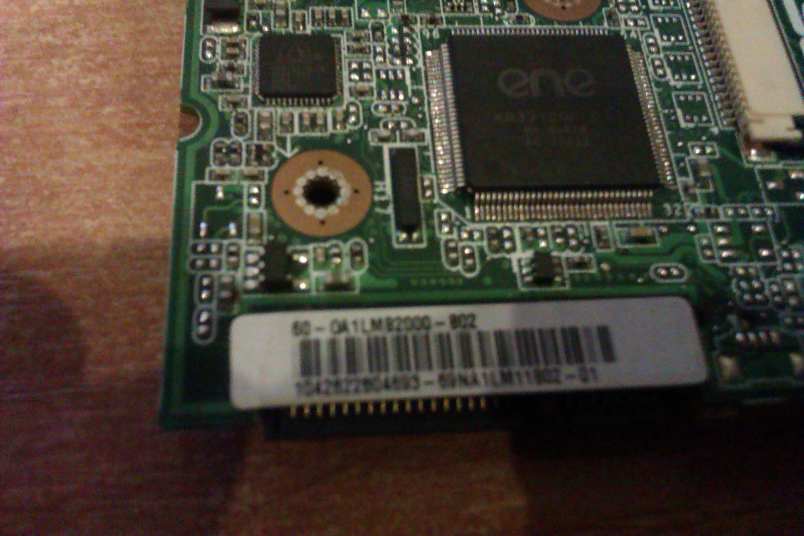

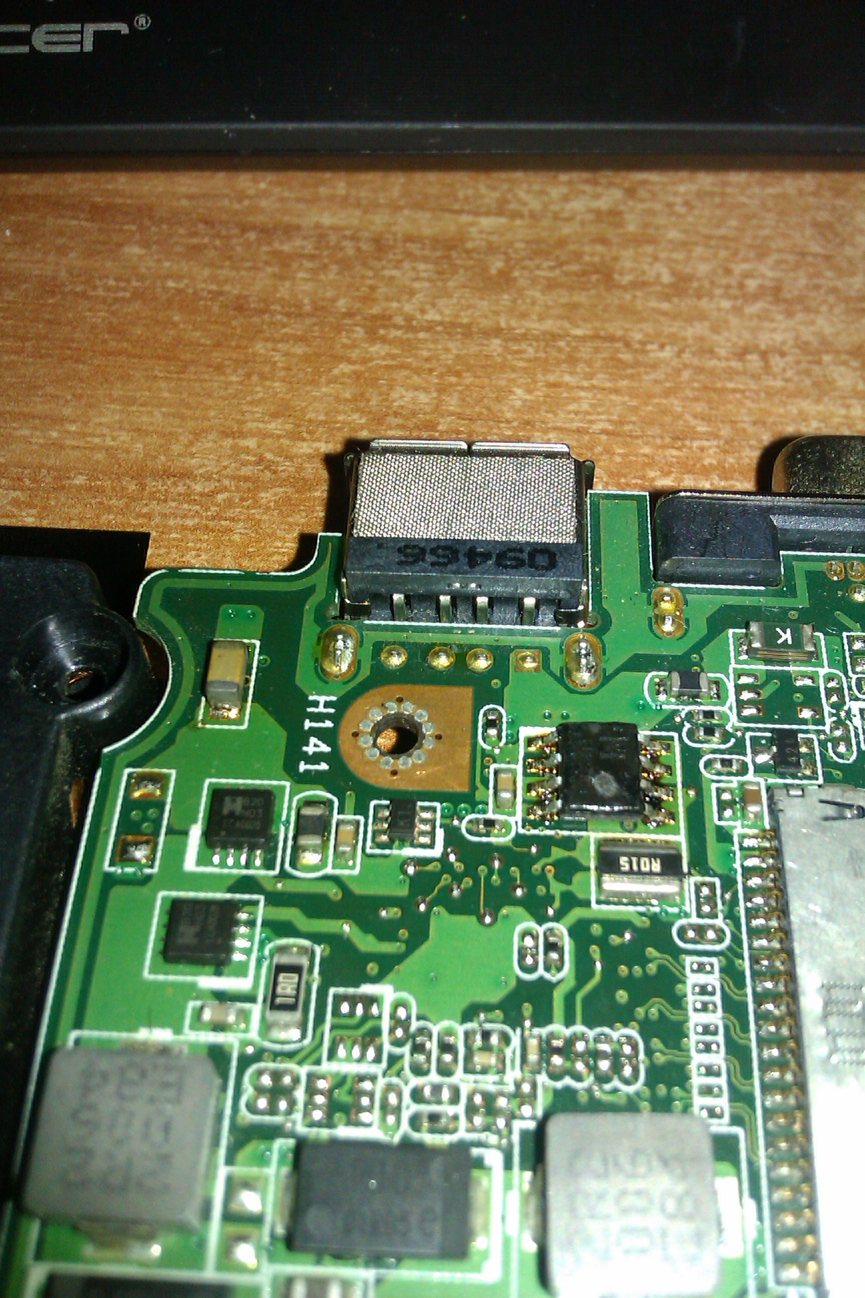

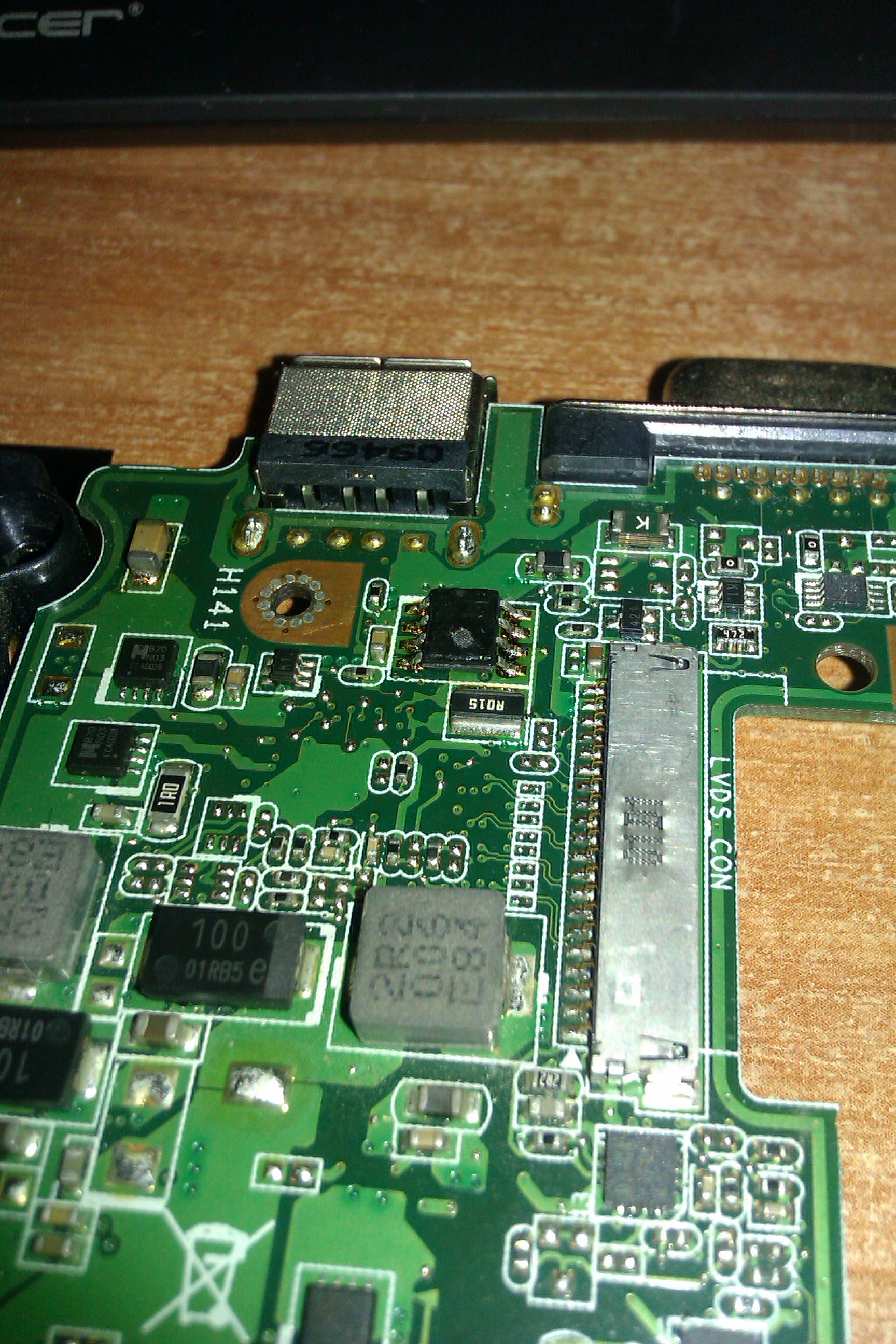

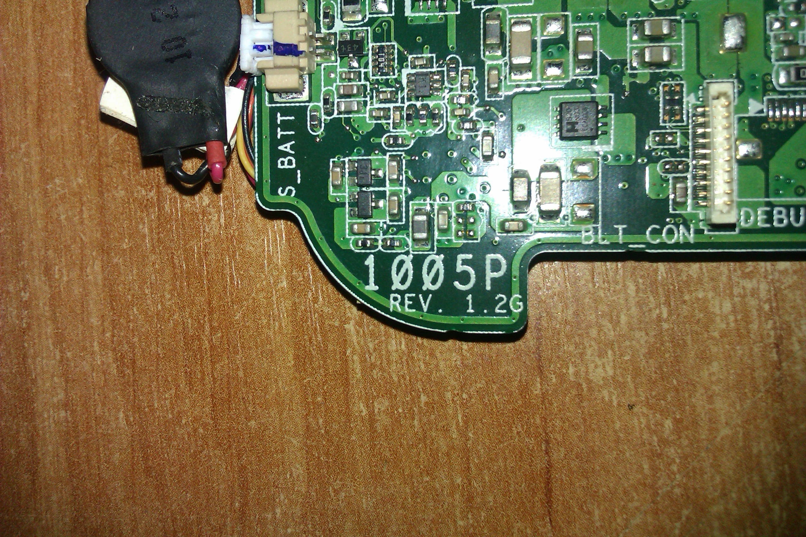

    Boro nie wiem czy dobrze ,ale porobiłem trochę zdjęć .

    Oznaczenie płyty z laminatu?
    1..... Rev....

    napisz mi w którym miejscu to się znajduje ,bo coś nie mogę znaleźć .
    Dobra znalazłem 100(dwa zera przekreślone)5P REV. 1.26 Asus Eee PC 1005PE - Uszkodzona płyta główna, brak możliwości odczytu układu.

    Grzejący się element to dual mosfet EBL5103.
    Trzeba wykonać diagnostykę płyty, pomiary i ustalić przyczynę jego grzania się.
    Może być zwarcie na płycie, lub sam klucz uszkodzony.
