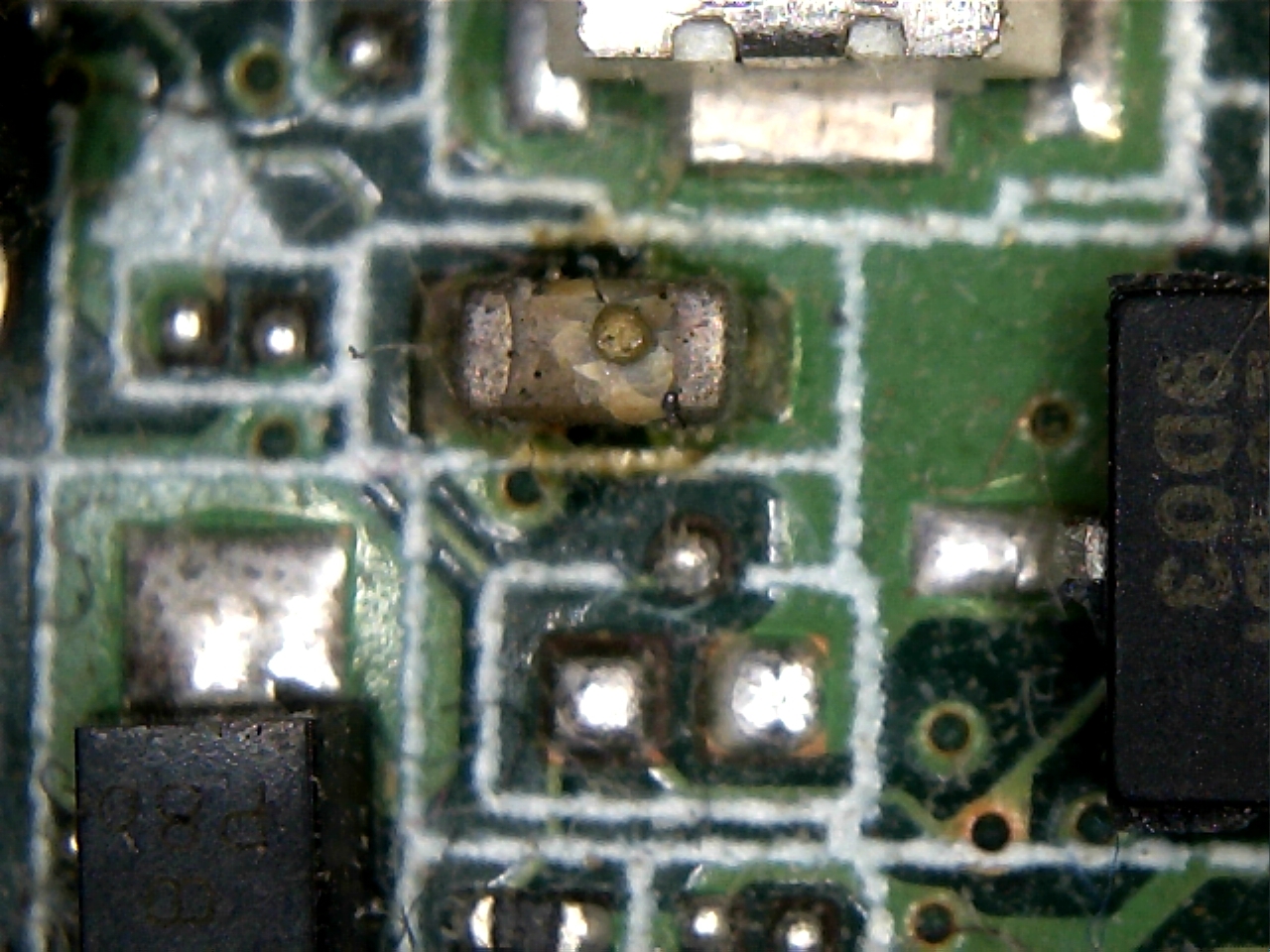

    Witam. Przy gnieździe zasilania jest uszkodzony jeden układ. Oznaczenie płyty głównej 1008HA v 1.3G. Komputer nie uruchamia się przy baterii oraz przy zasilaczu, czy wie ktoś może jaki to układ ? i czym można go podmienić?
    • Asus EEE PC 1008HA - uszkodzony element na płycie głownej Asus EEE PC 1008HA 20151218_140751.jpg (2.24 MB) Musisz być zalogowany, aby pobrać ten załącznik.
    • Asus EEE PC 1008HA - uszkodzony element na płycie głownej Asus EEE PC 1008HA a.jpg (737.54 KB) Musisz być zalogowany, aby pobrać ten załącznik.

    Po kolorze wygląda jak kondensator, po uszkodzeniu - jak rezystor. Jednym końcem podłączony jest do masy o ile mnie wzrok nie myli. Bez przyczyny sam z siebie raczej się nie spalił, proponuję sprawdzić resztę półprzewodników w jego okolicy. Czy pod nim na płytce nie brakuje tranzystora (3 pady wyglądające na przelutowane)?

    laptop nie udało się naprawić. Temat zamykam

    Element po wymianie nic nie dał, temat zamykam
