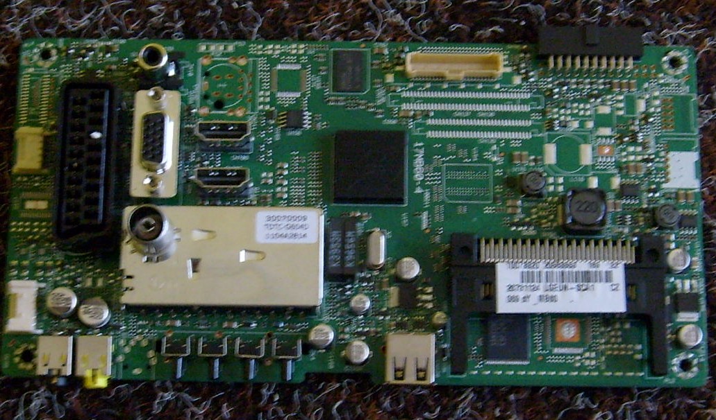

  • #4 13395300
    zgredx
    Posty: 103
    Ocena: 8
    Udało mi się dostać w dobrej cenie płytę z Tv przywiezionego z UK. Dźwięk jest lecz nie ma obrazu( format nie obsługiwany). Zapewne tv jest ustawione na format mpeg 2. W menu serwisowym nie widzę opcji zmiany formatu. Jak przestawić na format mpeg 4 ?
  • #5 13395564
    grubas
    Poziom 40  
    Posty: 5524
    Pomógł: 647
    Ocena: 553
    Nie da się przestroić.
    Pozostaje zakup karty lub dekodera.
