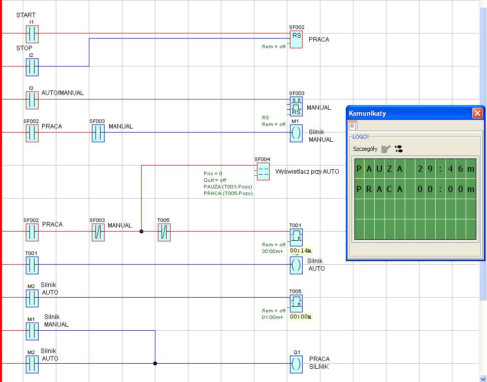

    Koledzy mam pytanie dotyczące programowania siemens logo, dwie godziny już siedzę i nic mi z tego nie wychodzi.
    Mój logo będzie sterował silnikiem w następujący sposób:
    Przyciski:
    Manual /automat,
    start,
    stop
    Po wybraniu manual - przycisk start stop działa w tradycyjny sposób wyjście PLC z podtrzymaniem odpala silnik, wciśnięcie stop zatrzymanie.
    A tu mam problem :
    Po wybraniu automat - po wciśnięciu przycisku start silnik obraca się przez minutę, następnie przerwa na 30 min, po upływie 30 min znowu rusza na minutę, przerwa na 30minut.....itp przez cały czas aż do wciśnięcia przycisku stop.
    Opcja z manual to proste ale te czasy to mnie przerastają.
    Pozdrawiam Paweł

    Nie dalej jak wczoraj zaproponowałem dla Zelio (podobny temat jak Twój).Najprościej:
    -[I1]---neg[T2]----(T1)
    -[T1]--------------(T2)
    -[T1]--------------(Q1)

    #4 12992242
    pafciowaw
    Specjalista Automatyk
    Posty: 2439
    Pomógł: 480
    Ocena: 365
    Siemens logo - Programowanie, kod- automatyczne powtarzanie, pętla nieskończona?
    dwie pierwsze linie: START/STOP na bloku RS
    trzecia: wybór AUTO lub MANUAL
    czwarta: praca w MANUAL
    kolejna: praca w AUTO i odliczanie PAUZY (T001)
    nast: po odliczeniu PAUZA włączenie M2
    nast: M2 włącza liczenie PRACA (T005)
    odliczenie T005 przerywa chwilowo podtrzymanie T001 i ponowne odliczanie PAUZY.
    Dwie ostatnie linie - załączanie Silnika
    Obok: przykład ekranu w pracy AUTO

    Dzięki śliczne działa pięknie!!
