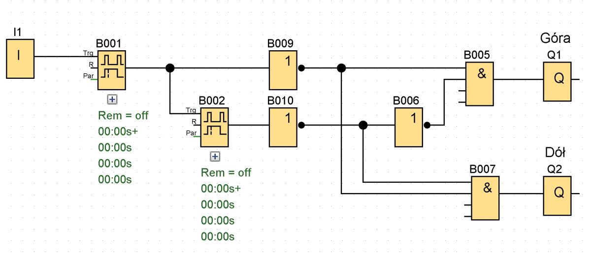

✨ Użytkownik poszukiwał rozwiązania do sterowania jednym przyciskiem monostabilnym w systemie Siemens Logo!, który miałby realizować cykl otwierania, zatrzymywania i zamykania. Po kilku wymianach zdań, użytkownik wyjaśnił, że każde naciśnięcie przycisku powinno zmieniać stan programu w sekwencji: do góry, stop, w dół, stop, do góry, itd. Uczestnicy dyskusji sugerowali dodanie dodatkowego elementu SF oraz wskazali na potrzebę jasnego określenia liczby wyjść. Ostatecznie użytkownik zrealizował rozwiązanie samodzielnie, dziękując za pomoc forumowiczów.
