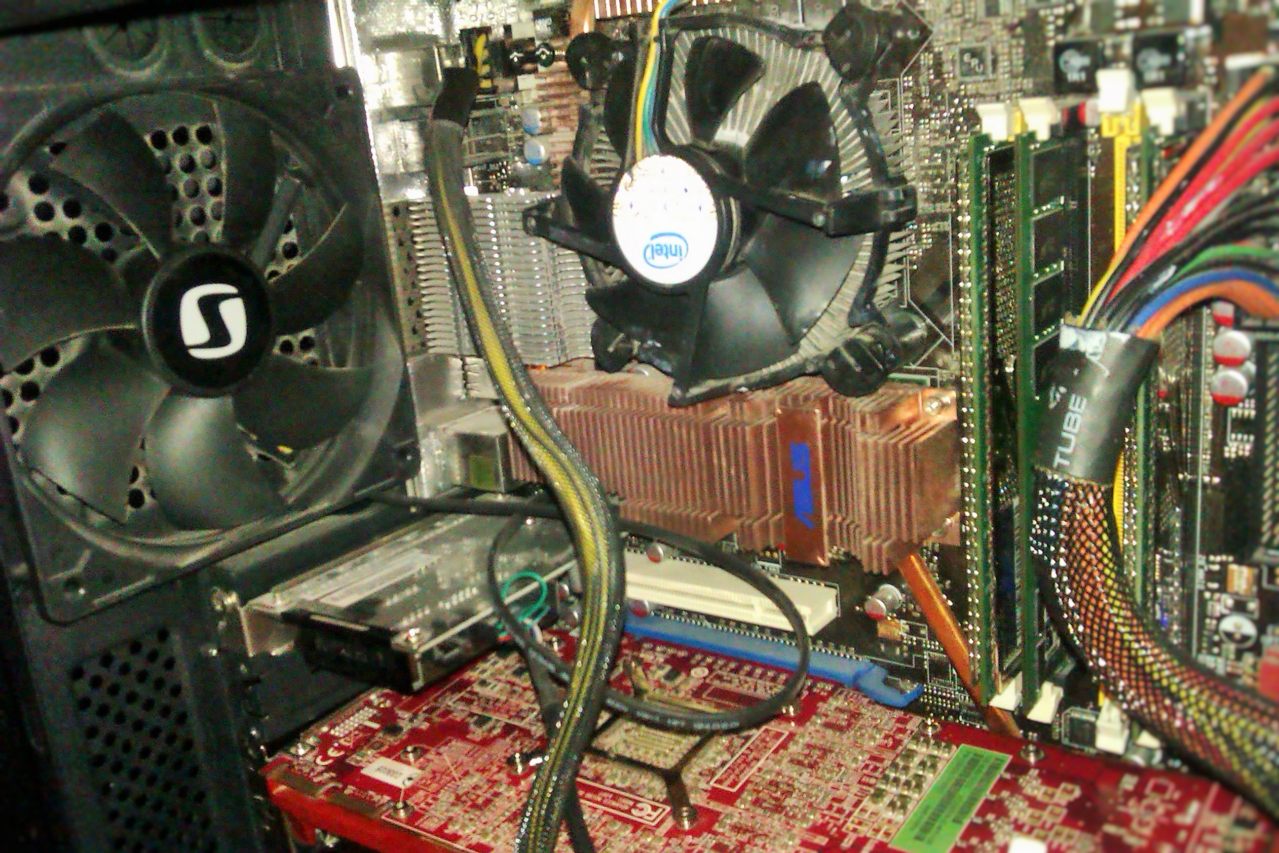

    Mam problem z grafiką ATI Radeon HD 4870. Sprawdzałem google oraz tematy na Elektrodzie - niektórzy mieli podobne sytuacje. Piszę osobny temat, bo specem w tej dziedzinie nie jestem a wolałbym się upewnić czy zbierać pieniądze na nową grafikę czy może zasilacz.
    Problem wygląda następująco:
    Wczoraj grając w CoD 4 nagle ekran stał się czarny a muzyka zamieniła się na zawieszone "ttyyyyyy" (do końca nie wiem jak to opisać ;D). Reset nic nie pomógł - musiałem przytrzymać powera. Odczekałem chwilę i włączyłem PC ponownie. Po ładowaniu Windy zamiast panelu logowania znowu był czarny ekran. Wyłączyłem, odczekałem i przy następnej próbie zatrybiło. Szukałem rozwiązania w Internecie i po jakimś czasie znowu ta sama sytuacja - czarny ekran i zamiast muzyki, wcześniej wspomniane - "tyyyy".
    Od jakiegoś czasu na dysku pojawiły się bad sectory i wiem, że powoli 'obumiera'. Niestety krucho u mnie z funduszem więc pracuję na tym dysku. Teraz padła grafika.
    Chciałbym się zapytać (a może nawet upewnić) czy to wina grafiki? Wiem, że czarny ekran może być spowodowany czymkolwiek jednak po wyjęciu Radeonka i włożeniu poprzedniej grafiki GeForce 7300 GT do tej pory komputer działa bez zarzutów. Myślałem, że może to przez przejściówkę DVI/VGA - takiej używałem na ATI.
    Generalnie dobrze byłoby aby to była grafika niż płyta czy procesor. Na płycie nie zauważyłem wybrzuszonych kondensatorów a pasta na procesorze była wymieniana jakieś 4 miesiące temu (ZM-STG2). Dzisiaj rozkręciłem całą grafikę i zauważyłem dosłownie grudy kurzu. Pasty było więcej na obrzeżach chipsetu niż na środku. Tych termoplastów czy jak to tam się zwie nie ruszałem, bo nowych nie mam a nie wyglądały w najgorszym stanie oprócz kurzu obok. Wyczyściłem wszystko łącznie z radiatorem ale nie wkładałem karty do kompa ponownie. Czy istnieje możliwość, że takie wyczyszczenie coś zmieni?
    Z góry dzięki za każdą wypowiedź w temacie.
    Jeśli karta się włączała - możliwe że to coś da, 'termoplasty' to termopady ;), wyczyść kartę z kurzu, usuń starą pastę, nałóż nową, skręć wszystko i wtedy sprawdź kartę, jej usterka jest najbardziej prawdopodobną przyczyną czarnego ekranu.

    Oke. Zauważyłem, że na karcie świeci się na czerwono jedna dioda. Był przy niej napis D601. Wyguglowałem i oto jaki temat wyskoczył: http://www.boincatpoland.org/smf/archiwum/d60...a-karty/?PHPSESSID=lfc612681s67ijadqa0c3vdqr3
    Ta osoba miała ten sam problem. Nagle dostała czarny ekran. Wcześniej wszystko było okej i nic nie ustawiała/kręciła z grafiką. W temacie wskazują na wysoką temperaturę otoczenia - pora zimowa i grzejniki zaczęły grzać :D, ja trzymam komputer z dala os grzejników ale temperatura wnętrzna napewno jest wyższa niż na zewnątrz.

    Tak, sprawdziłem na necie o chłodzeniu referencyjnym i opinie i NIESTETY to referent. Możecie polecić jakieś karty, które nie są referentami i rzadko powodują takie problemy?
    Doczytałem się to kart tego typu jak moja należy dokupić dodatkowe chłodzenie ale niektórzy pisali, że to mija się z celem, bo te chłodzenia referencyjne z góry są lipne.
    GPU-Z wskazuje na temperaturę 79C w spoczynku (odpalony Chrome, spybot, avast).

    Dioda D601 non stop się świeci. Czekam na zamówionego Zalmana, wymienię wtedy aktualną pastę. Mimo wszystko trzeba nastawiać się na kupienie tego samego szitu referencyjnego. Czy są jakieś sposoby na zniwelowanie tych negatywnych skutków chłodzenia referencyjnego? Chodzi mi o grzanie się karty/rdzenia? Ktoś tam gdzieś indziej pisał, żeby zamontować wentylatory nawiewne/wywiewne ale chyba takie posiadam ;d Zrobię fotkę później.
    Tak na marginesie. Jakie są objawy złego nałożenia pasty termoprzewodzącej?

    79 w spoczynku? Nawet na tą grzałkę to bardzo dużo, na pewno dałeś odpowiednią ilość pasty i wszystko dobrze skręciłeś?
    Zbyt duża temperatura na przykład. Chcesz wymienić kartę? napisz jaki masz budżet, swoją drogą, chętnie bym tego Radka przygarnął bo mam chłodzenie na nią :)

    15 stopni to dość sporo. Aktualnie jedną pokrywę od obudowy mam zdjętą. Wyłączyłem PC z uwagi na wysokie temperatury. Poczekam na w/w zamówioną pastę i nałożę ją ponownie.
    Na razie nie będę odpalać kompa. Jak przyjdzie mi pasta Zalmana wymienię aktualną, zrobię ewentualnie zdjęcie ile pasty nałożyłem, skręcę wszystko, odpalę i zdam relację z efektów.
    Skręciłem wszystkie śrubki dobrze - nie za mocno, nie za lekko. W miejscu gdzie są 4 śrubki dociskające rdzenia skręciłem na krzyż - najpierw lekko a później docisnąłem wszystkie. :)

    Piszę z telefonu. Chciałem poinformować, że na jednym forum z identycznym problemem zasugerowano wyciągnięcie baterii BIOS i kości RAM i po chwili wlozenie ponownie. Następnie odpalilem pc i ustawiłem datę i doda d601 już się nie święci. Nie wiem w czym tkwił problem. Jezeli chodzi o temperaturę to nadal wzrasta do 75-78C. Myślę że to wina pasty, bo nic innego nie przychodzi mi do głowy.
    #EDIT
    Sprawdziłem tę pastę i faktycznie nie było jej dużo (rozłożyła się cała ale bez problemu mogłem zauważyć rdzeń procesora). Nałożyłem na nowo pastę i temperatury są te same - 80C w spoczynku.
    ATI Radeon HD 4870 - Czarny ekran - uszkodzona grafika?
    Dioda, jak wspomniałem wcześniej już się nie świeci po resecie BIOSa. Natomiast nadal jest problem z temperaturą GPU.
    Pomyślałem o szlifowaniu ale nigdy tego nie robiłem. Oglądałem filmik jak to się robi na CPU i myślę czy nie zrobić tak na GPU jeżeli ma to przynieść jakiś skutek. Możliwe, że pasta potrzebuje czasu aby temperatury zmalały albo po prostu jest kiczowata (w poniedziałek najprawdopodobniej będzie Zalman).

    Okej. Na razie sprawa wygląda następująco. Kartę odstawiłem na bok, bo grzeje się cholernie i na razie używam starej 7300 GT.
    Dziwi mnie tylko fakt, że GPU-Z na tej karcie również pokazuję wysokie temperatury w idle: 70C. Może mam problem z chłodzeniem budy? Na tę chwilę mam otwartą klapę z jednej strony. Zamieszczam zdjęcia poniżej (wybaczcie za jakość).
    ATI Radeon HD 4870 - Czarny ekran - uszkodzona grafika? ATI Radeon HD 4870 - Czarny ekran - uszkodzona grafika?
    Mam jeden wentylator z tyłu, jeden na CPU. Czy to jest wystarczająca ilość?
    Źle, obie strony powinny być zamknięte. Wyczyść obudowę z kurzu, pospinaj kable zasilacza zaciskami i daj na spód wentylator 120mm. Nie masz przepływu w obudowie bo jest syf.

    Masz jakiś większy otwór z tyłu obudowy pod kartą graficzną (usunięta choć jedna zaślepka od śledzia)? Chodzi mi o to, by wentylator zasysał sobie powietrze gdzieś z bliskiego otoczenia. Te temperatury wskazują na "kotłowanie" się powietrza wewnątrz obudowy. Niestety zdjęcie jest zbyt duże i przy moim obecnym łączu nie zdołam go otworzyć.
  • #28 13010666
    Sorin Markov
    Posty: 68
    Tak. Usunąłem 3 zaślepki poniżej karty chociaż przyznam, że przed problemem z grafiką nie usuwałem ich.
    W takim razie zamknąłem obudowę. Co do drugiego wiatraka to nie mam skąd go wstrząsnąć. Na Allegro da radę takie znaleźć?

    Pokrótce powiem Wam co do tej pory zrobiłem i 'osiągnąłem'.
    1.Wyczyściłem całą grafikę z kurzu (a tego kurzu było tyle, że mógłbym dywan zrobić).
    2. Wymieniłem pastę termoprzewodzącą z rdzenia - na razie na średniej jakości - czekam do poniedziałku na lepszą.
    3. W miarę oczyściłem całą obudowę i dodałem mały wentylator na górze. Nie mogłem znaleźć złącza FAN na dole płyty głównej, żeby tam zamontować wentyl (może ktoś powie mi gdzie są piny do wentylatorów, bo tylko dwa znalazłem ;p).
    4. Wyczepiłem baterię BIOS i przestawiłem RAMY. To zniwelowało świecącą diodę d601 na karcie graficznej.
    5. Odłączyłem nagrywarę od zasilania w celu zmniejszenia poboru energii.
    Jak dotąd:
    1. Problem ze świecącą diodą D601 - wykonany.
    2. Temperatury GPU nie przekraczają 80C. Oscylują w granicach 78-80C w idle. Nie mam pojęcia co jeszcze w tym przypadku zrobić.
    3. W ostateczności zamówię nową grafikę tylko jeszcze nie mam pojęcia jaką (licze na Waszą pomoc również tutaj).
    Hmm a może to normalne w akurat tych kartach? A może czujniki czy cholera wie co jest przyczyną a nie sama karta?
