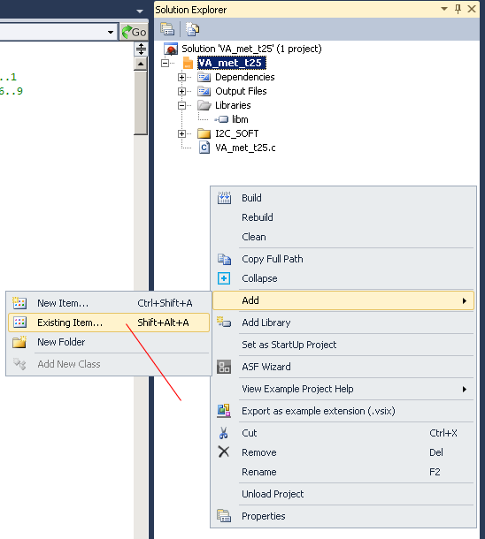

    A jakie środowisko?
    W Atmel Studio np. tak jak poniżej:
    ATmega8 i LCD HD44780 - błąd no such file or directory przy kompilacji

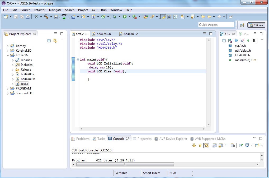

    Pokaż fragment ekranu z rozwiniętym drzewem plików.

    F_CPU definiuje przy tworzeniu projektu w takim oknie gdzie wybiera się także mikrokontroler.
