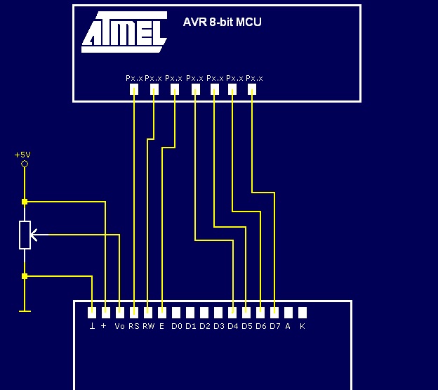

    jestem laikiem jeśli chodzi o uC, ale bardzo pragnę się rozwijać. Mam problem z podłączeniem lcd HD44780 do atmega8. Biblioteki pobrałem ze strony www.radzio.dxp.pl, jednak wyskakują mi błędy. To dziwne bo dużo ludzi piszę, że na tej stronie biblioteki są ok. Wrzucam schemat podłączeń i kod biblioteki w której wyskakują błędy. Czy ktoś mógłby wrzucić najprostszy kod aby wyświetlić cokolwiek na LCD, dowolny napis lub literkę.
    Z góry dziękuję i pozdrawiam.

    Piszesz o błędach, ale nie pokazujesz jakie to błędy
    Tutaj znajdziesz kilka gotowych przykładów dla tego mikrokontrolera, także z użyciem bibliotek Radosława Kwietnia: http://mikrokontrolery.blogspot.com/2011/03/drzaskowy-pamietnik-wstep.html

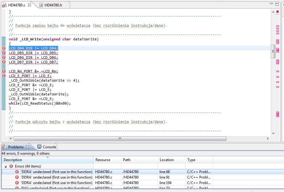

    Obok linijek w których eclipse pokazuje pchełkę wrzuciłem napis "<-- BŁĄD"

    Szczerze mówią nie do końca rozumiem o czym mówisz (jestem w tym zielony). Wrzucam screen'a z kompilatora, mam nadzieję że to pomoże.
    Lepiej wrzucaj treść błędów. Jako oddzielny listing. Błędy są słuszne bo ATMEGA8 nie ma portu A który masz ustawiony w pliku .H
  • #7 13624983
    PAN_MACIEJ
    Posty: 18
    excray, po zmianie w HD44780.h wszystkich pinów A na piny B chyba wszystko jest ok. Teraz jest tylko upomnienie że nie mam pliku main.c
