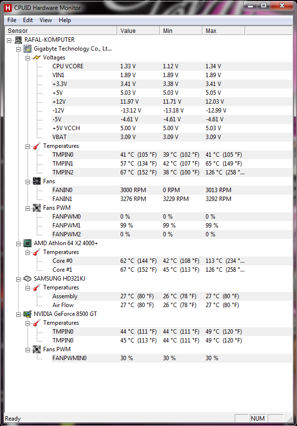

    Witam. Na początku chciałem nieco przybliżyć historie komputera. Wszystko zaczęło się jakiś rok temu, kiedy to komputer zaczął się wyłączać z przegrzania. Postanowiłem go odkurzyć i porządnie wysprzątać, ale nic to nie pomogło. Po krótkim czasie przestał się włączać system. Komputer zaczynał startować i po chwili się wyłączał. Zaniosłem do serwisu i okazało się, że zasilacz (znajduje się na czarnej liście) popalił kondensatory na płycie głównej. W serwisie wymienili mi kondensatory na nowe i zamontowali nowy zasilacz zapewniając, że już ma wszystko działać. Nie minął miesiąc i znów komputer zaczął się wyłączać. Tak to już trwa aż do dziś. Sprawdzałem temperatury programem HWMonitor i pokazuje on w stresie, aż 126 stopni C na procesorze i płycie głównej.
    Pasta na procesorze była zmieniana w serwisie, sprawdzałem czy wszystko dobrze jest zamontowane i nie zobaczyłem, żeby coś nie łączyło.
    Wczoraj pomyślałem sobie, że sprawdzę czy temperatury rzeczywiście są tak duże. Odpaliłem jakąś grę i dotykałem palcem coolera i płyty głównej. Cooler nie był zimny, ale nie był też gorący... był taki średni (nie wiem, czy miał 20 stopni). Z płytą główną tak samo.
    Czytałem wiele tematów na ten temat, ale żaden mi nie pomógł. Do serwisu nie będę go zanosił, bo to strata pieniędzy (nie jestem informatykiem i się nie znam, a w serwisach to wykorzystują i ściemniają, żeby tylko kase mieć).
    Załączam screena z HWMonitor.

    Po pierwsze zmiana pasty termoprzewodzącej skoro radiator zimny a procesor gorący. Pasta Arctic Silver 5.
    Po drugie podaj pełną specyfikację komputera z uwzględnieniem zasilacza.
    Po trzecie skoro problem powrócił po miesiącu dlaczego nie wróciłeś do serwisu? Powinni dać Ci gwarancję na naprawę.

    Z opisu autora tematu można wywnioskować jedno - złe przewodnictwo cieplne między procesorem a radiatorem i tym zająłbym się w pierwszej kolejności. Nie ma co spekulować o innych rzeczach jeśli radiator jest zimny.

    Procesor nie ważne czy jest źle zasilany przez uszkodzoną płytę, czy grzeje się mniej czy bardziej na pewno się grzeje, bo każdy procesor się grzeje. Więc jeśli procesor się grzeje, w testach masz 60* a radiator ma 20* to coś tu nie gra prawda?

    Pasta do wymiany, nawet jeśli tylko profilaktycznie - nie zaszkodzi, a pomoże na pewno, aczkolwiek zrobiłbym to wszędzie, gdzie jest to do zrobienia, czyli nie tylko nad CPU, ale także nad Chipset'em oraz jeśli masz radiator na moście południowym - także.
    Zbadaj dokładnie płytę głowną - sprawdź, jak wyglądają kondensatory, jeśli możesz - zamieść zdjęcia.
    Zmierz napięcia, jakie daje zasilacz podczas startu systemu, oczywiście te najważniejsze czyli +12V, +5V i +3,3V - sprawdzisz zasilacz obecny.
    Oczywiście warto dodać, że ma je zmierzyć miernikiem, wskazania systemowe nic nie dają.
    Tylko nie wiem, czy taki pomiar coś da, jeśli zasilacz ma skoki napięcia to tani miernik może tego nie uchwycić.
