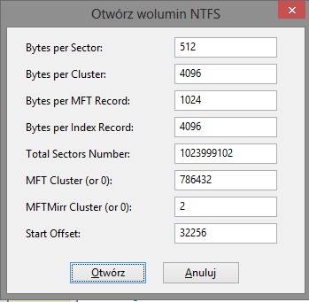

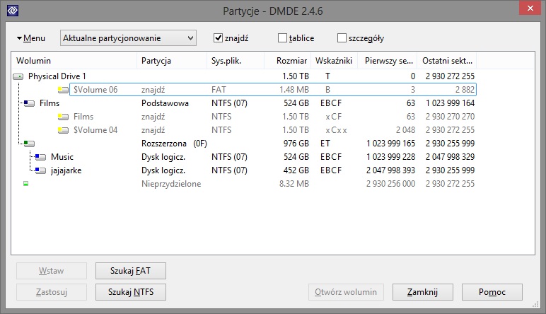

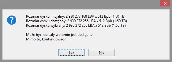

    dysk zewnętrzny, 1,5TB, jakiś czas temu zobaczyłem, że nie mam dostępu do jednej z partycji... dodam, że na tej partycji ściągam pliki przez uTorent'a.
    błąd jaki mi się wyświetla umieszczam w załączniku..
    dodaję też screen'a DMDE, a znajdź NTFS jest w trakcie, 25kk sektorów przeskanowane już.
    drivereremgenius, mogłem podejrzeć pliki które znajdują się na dysku bez problemu, lecz nie bardzo wiem co mógłbym zrobić, żeby mieć do tej partycji dostęp.
    pozdrawiam i czekam na porady.

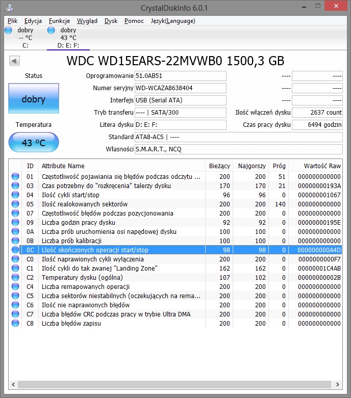

  • #3 13032831
    elosiemaelosiema
    Posty: 7
    WD Elements Desktop 1,5TB - brak dostępu do jednej z trzech partycji
    to chyba to
    #4 13032855
    artaa
    Posty: 15061
    Pomógł: 1813
    Ocena: 1689
    SMART wygląda OK.
    Czy w DMDE po otwórz wolumin na partycji, było widać pliki?
  • #5 13032897
    elosiemaelosiema
    Posty: 7
    mogę, WD Elements Desktop 1,5TB - brak dostępu do jednej z trzech partycji WD Elements Desktop 1,5TB - brak dostępu do jednej z trzech partycji
    generalnie zauważyłem, że jak wejdę w ten mój wolumin, który 'nie działa' i widzę:
    wszystkie znalezione
    metadata
    $root
    w roocie widzę wszystkie foldery z takimi zielonymi indeksami, wygląda ok
    ale jak zobaczę to w wszystkie znalezione to przy nie których folderach widzę takie dziwne czerwone krzyżyki, w dolnym indeksie folderu.
